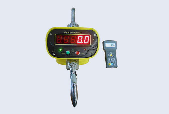

День добрый коллеги.
На производстве встал вопрос взвешивания базисных рулонов.
Ширина рулона 5 метров, ориентировочный вес с гильзой около 4 тонн.
Хочу поинтересоваться: как происходит, если происходит, подобное взвешивание ?
Можно ли производить взвешивание на двух крановых весах? см. фото.
Или использовать напольные весы?
Возможно кто то сталкивался с подобной проблемой?
Подскажите производителя напольных весов.

Кто Вам мешает взвешивать на подкрановых весах? Просто произведите взвешивания одного рулона потом пересчитайте по формуле и сравните результат. Производителей напольных весов достаточно много забейте в интернете и у Вас будет вся информация.

Начать нужно с метрологии - с какой точностью необходимо взвешивать рулон.
А уже потом подбирать метод взвешивания и весовое оборудование.
