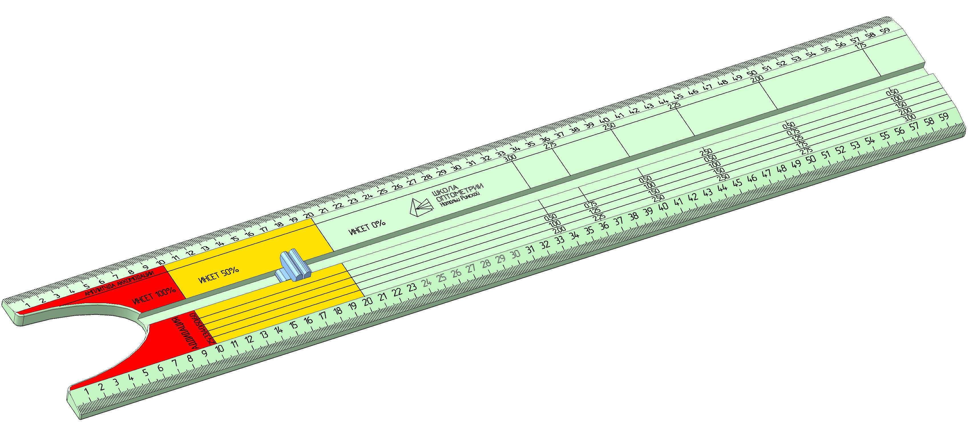

Здравствуйте!
Мне необходимо изготовить линейку. 1000 экз.
Линейку с движущейся частью.
Размеры линейки 100*10*600* мм.
По центру линейки паз. В пазу должен двигаться бегунок.
Линейка не должна быть прозрачной. Должна содержать 3 цветные части (поверхностное окрашивание для двух частей).
Пластик не скалывающийся, устойчивый к истиранию, эластичный.
Другими словами: линейка при падении с высоты не должна трескаться/раскалываться.
Трещины и сколы не должны образовываться при падении с высоты, изгибе и кручении.
По ссылке вы найдёте чертежи/файлы модели с нанесением разметки и без, разметку отдельно в файле.

Полагаю, что форма делается как экструзия.
Потом две операции фрезерования,
потом нанесение краски в типографии или типографским методом трафаретной печати,
далее нанесение маркировки в типографии.
Пока неосмысленный способ изготовления бегунков.
То ли это экструзия, фрезерование, вырезание пазов и нарезание,
То ли это отливка.
В целом линейка- это инструмент для узкоспециализированных специалистов/врачей.
Уважаемые форумчане, посоветуйте пожалуйста как начать, с чего начать и у кого!
Конечно, хотелось бы получить готовое изделие, а не носиться по организациям выполняя технологические операции раздельно.

Пластик зависит от метода производства (экструзия или литье) и всяких требуемых сертификатов (раз уж врачи упомянуты). Думаю, что выбор будет между тальконаполненным ПП и АБС. Первый подешевле, с вторым меньше возни при доводке качества и он в целом понаряднее. Оборудование для переработки одно и то же, но усадки могут отличаться (точно сказать нельзя, т.к. зависит от количества талька), так что важна форма или фильера.

Определился с материалом это пищевой полипропилен.

Необходимо изготовить профиль для изделия, которое с последующей мех обработкой превратится в линейку (фото во вложении).
1) Есть требование к материалу. Предполагаю из нетоксичного Медицинского ПВХ (окрашенный).
В конечном продукте ПВХ не должен быть хрупким, ломким.
2) Профиль должен быть изготовлен методом экструзии.
3) Изготовление фильеры должно производиться под контролем исполнителя/производителя.
Рассчитываю получить готовый профиль в объеме 1650 - 2100 пог. метров.

Попробуйте обратиться в Primo. Это - недешевый вариант, но они точно могуть сделать инструмент и профиль под заказ, это их специализация.
Сделать инструмент для переработки всего 5-7 тонн материала - это как-то расточительно. Может вам рассмотреть вариант фрезеровки листа? Просто надо найти, кто делает лист нужной толщины из пищевого пластика (если применение неинвазивное, то пищевого сертификата должно хватать). Скорее всего вы найдете ПЭ, ПП, УПМ, ПЭТ. Печать на последних двух проще. Но можно и пленку наклеить.

Притащить лист (1).
Крой листа нужной толщины - 3д фрезер с ПП работает неплохо, ласточкин хвост и выемку - 3д фрезер, (2).
Лазерная маркировка "тонкой" шкалы, в том числе, там же - цветом, (3).
Бегунок - лучше найти не большой вертикальный ТПА, форма бегунка у Вас не сложная, и п/ф не дорогая, усадку хорошо просчитайте, если Вы с полимерами на "ты", и она у Вас надолго и намного (4).
Ну и (5) - тащим коробки в магазины медтехники, на - крайняк в аптеки.
Вы же писали, сложно у нас тут с сервисными услугами. И на минутку представьте сколько на том "линеечном" заводе напихано разно профильного "железа"
Здесь другой вариант. Не 3000 м? а поштучно 3д.
Из тоннельного мыШления выскакивайте.
Притащить лист (1).

По поводу Вашего запроса: у нас стоят литьевые ТПА. Но при Вашем требуемом количестве Изготовление пресс-формы сделает каждое отдельное изделие слишком дорогим,т.к. наши пресс-формы стандартно выдерживают не менее 500 000 смыканий (т.е. 1-2 миллиона изделий). Т.е. при 1 миллионе изделий в себестоимость 1 изделия войдёт примерно 1 руб. от пресс-формы, а для 5000 изделий - 200 руб. Для одного изделия.
Плюс Изготовление пресс-формы обычно занимает примерно 3 месяца.

1. фрезерование дает хороший результат. вопрос в подборе режима фрезеровки. как я понимаю, в паз помещается бегунок, и некоторая шероховатость лишь на пользуMaqtrix писал(а): 23 апр 2019, 10:26
Я же говорю, что фреза даёт неудовлетворительное качество. А при всех прочих с количеством в 3000 шт. стремится сравниться с экструзией. С одинаковой стоимостью изделия, я бы выбрал экструзию как более качественную.
После экструзии следуют: фрезеровка торцов и углов ( те места где допустимая шероховатость не влияет на товарный вид), типография, бегунок.
Вариант с литьём был до последнего момента самым дорогостоящим ( Как малотиражное литьё в силикон, так и промышленное литьё в пресс-форму).
Я не вижу где мои мысли застряли в тоннеле?
2. экструзия не более качественная. она позволяет изделие вашей конфигурации производить с меньшим количеством стадий

Фрезерование из листа это: 1) фрезерование бегунка. 2) фрезерование скошенных плоскостей.3) фрезерование торцов. 4) фрезерование скруглений. На выходе мы имеем: лицевую часть ( то куда наносится полиграфия) с разным качеством поверхности- глянцевая в горизонтали и шероховатая, немного волнистая на скошенных частях.cs-mb писал(а): 23 апр 2019, 10:451. фрезерование дает хороший результат. вопрос в подборе режима фрезеровки. как я понимаю, в паз помещается бегунок, и некоторая шероховатость лишь на пользу
Принимая во внимание, что при изготовлении листа ПП материал (волокна) располагается в направлении его экструзии.
При фрезеровании скошенной части, фреза будет набивать микроволны, которые можно ощутить наощупь и разглядеть невооружённым взглядом. Волны от фрезы режут волокна не только по направлению волокон но и поперёк.
Далее наверное мои заблуждения:) В силу того, что от трения, небрежного отношения, использования не по назначению, волокна эти могут подниматься бахромой на лицевой стороне детали - т.е. там где нанесена мм шкала полиграфии.
Экструзия это: 1) экструзия. 2) фрезерование торцов.3) фрезерование скруглений. На выходе мы имеем полностью глянцевую лицевую поверхность. Места повреждения волокон находятся с торца изделия. В случае если на местах фрезерования будет подниматься "бахрома", то её можно подрезать канцелярским ножом.
Вы можете сказать, что я сильно загоняюсь и к моменту проявлений этих явлений может пройти немало времени!
Но я лично имею в распоряжении детские тарелки вполне качественные, у которых на дне проявилась бахрома. За 3 года использования.Тарелки эти из пищевого полипропилена.
В силу того, что это медицинское изделие, эта линейка может многократно протираться агрессивными растворами абразивами от мягких (вата) до вполне себе 3-14. Учитывая, что ПП не поддаётся шлифовке.

По результатам исследований оказывается, что промышленный способ изготовления по бюджету примерно равен DIY.ПолиАндр писал(а): 23 апр 2019, 11:04 Хм. Я так понимаю, Вы уже брали необходимой толщины прямоугольник,. Ходили к 3д фрезеровщикам. К лазерным маркировщикам. Получили отрицательный результат. И теперь упорно ищите промышленный вариант, на большом оборудовании, для своей небольшой партии.
Хм. Вы хотя бы об этом информировали бы в постах.
Хотим = делаем. Нет = ищем причины.![]()
Лазерные маркировщики по неведомой мне причине отказываются наносить разметку.
Ввиду этого разметка будет наноситься единственным понятным и доступным на текущий момент - тампонной печатью или шелкографией.
Информирование в постах было излишне, потому- что до последнего момента я писал почти в пустоту!
