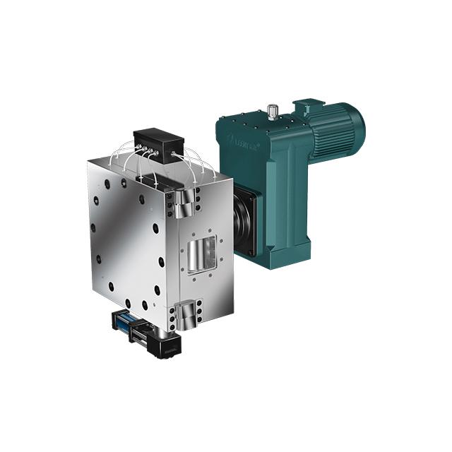

Для фильтрации расплава таких материалов как:
- алюминиевые композитные панели
- трубы армированные алюминиевой фольгой
- плёнка с покрытием алюминием
- армированный алюминием экструдированный пенополистирол
- биг бэги с х/б ниткой
- полимер с бумагой
и др...
Линии грануляции комплектуются данным фильтром при заказе на заводах КНР.
На фото фильтр с двумя фильтрующими дисками.С автоматическим сбросом загрязнения. Для PP、PE、ABS、PS、PA.
Фильтр с одним диском был показан тут recycling-the-second-life-of-plastic-ec ... ml#p111729
Фильтрация с отверстиями диска 20,30,40,50,60,70,80 меш.Китайское производство.

Хорошо бы получить реальный отзыв, в том числе как часто надо менять диски.

Кроме диска расходником является скребок.
Надеюсь, что владельцы данного девайса напишут отзывы о работе на нём.
В своей практике я принимал гранулятор на заводе для заказчика из Китая с однодисковым фильтром для работы на дробленом Биг бэге.
Дальнейшая судьба данной линии мне неизвестна.

Специалист завода ответил , что ресурс фильтрующего диска до 500 тонн.
Скребок "ходит" чуть больше ( в два раза больше диска).
И это средний показатель ресурса. Так как он зависит от степени чистоты поступающего на грануляцию материала.
Это касается фильтра с двумя дисками вверху на фото. Размер диска от 300 до 500 мм.

Работа с заданной фильтрацией до замены.
После этого установка нового диска.

Диски не отжигают. Их просто меняют.
Отработанный диск уже не восстановить.

Ну а как Вы его восстановите ?
Отверстие в диска в форме воронки.
Узким местом к грязному расплаву.
Отверстие такой формы изготовлено с помощью лазера.

Для этого schwing и выпускает свои дорогущие печки CompactClean ...
