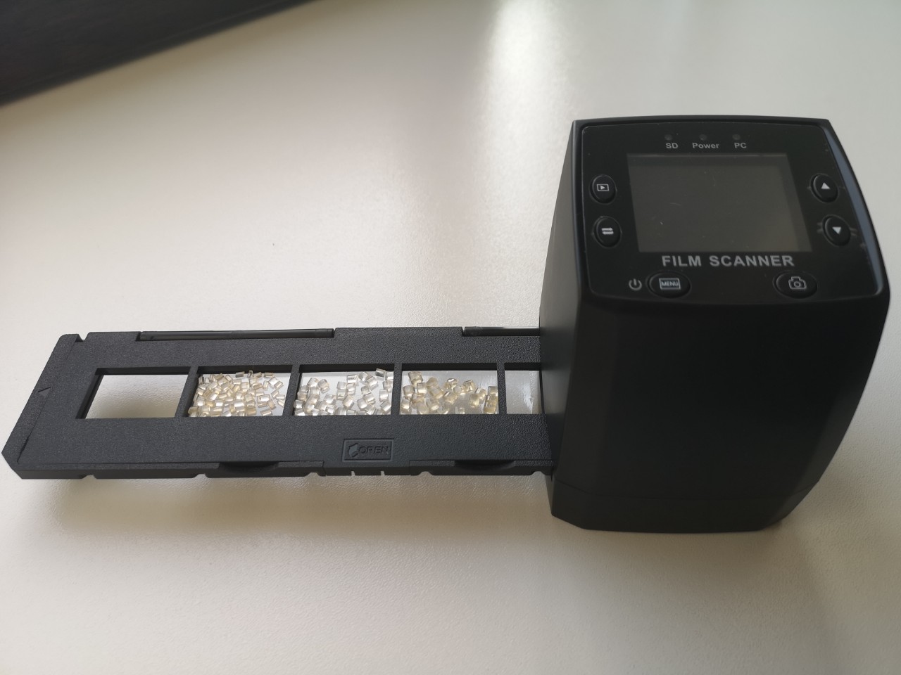

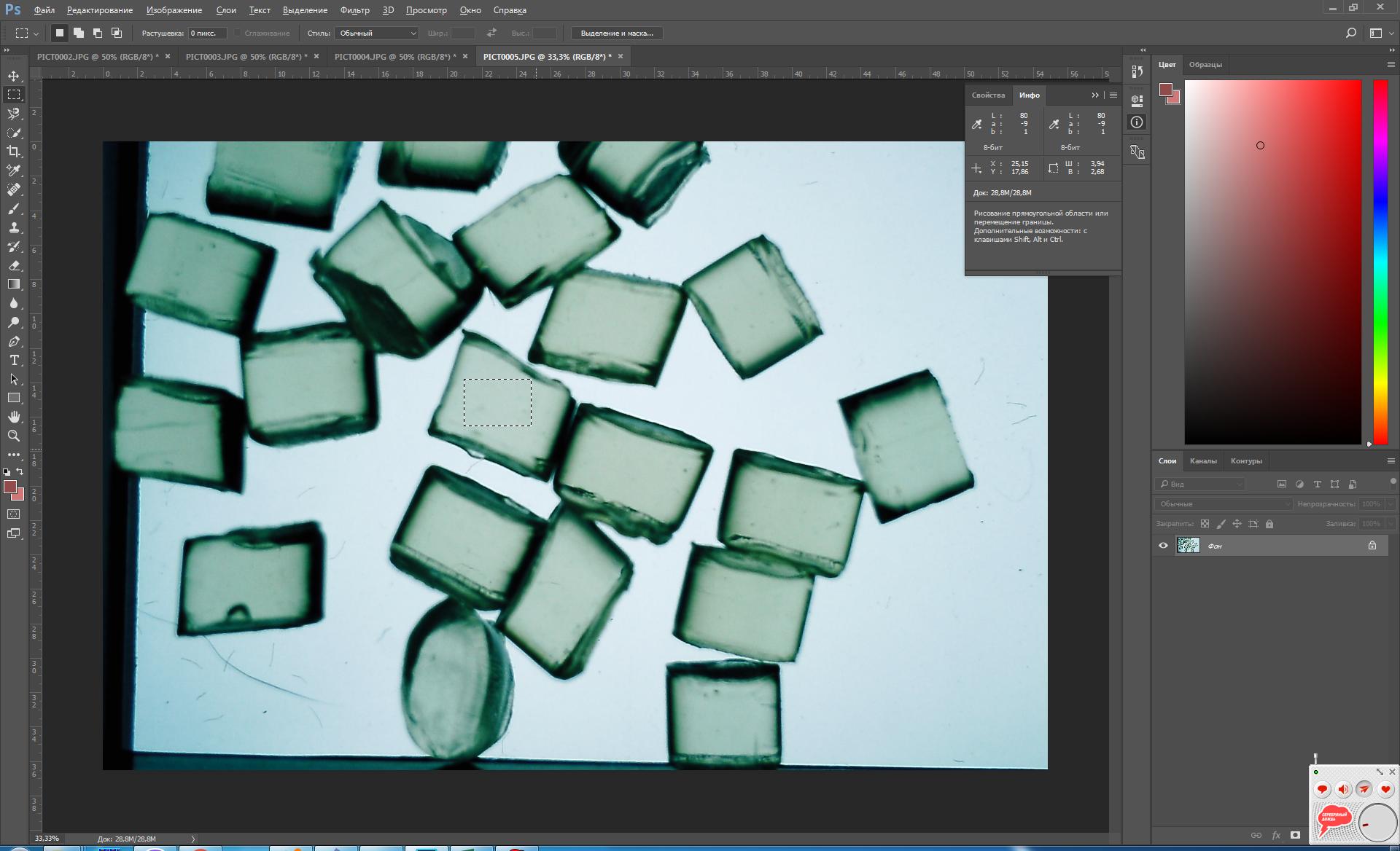

Задача определить желтизну вторичного ПЭТ в сравнении с идеалом. Долго искал решение как объективно оценить желтизну на прозрачной грануле. Спектрофотометры работают в отраженном свете и не видят, спец приборы начинаются от 12килоевро, нашел решение за 4000 рублей Filmscaner EC717:
берем гранулы, делаем подложку из оргстекла или пленки, кладем гранулы на слайд сканер

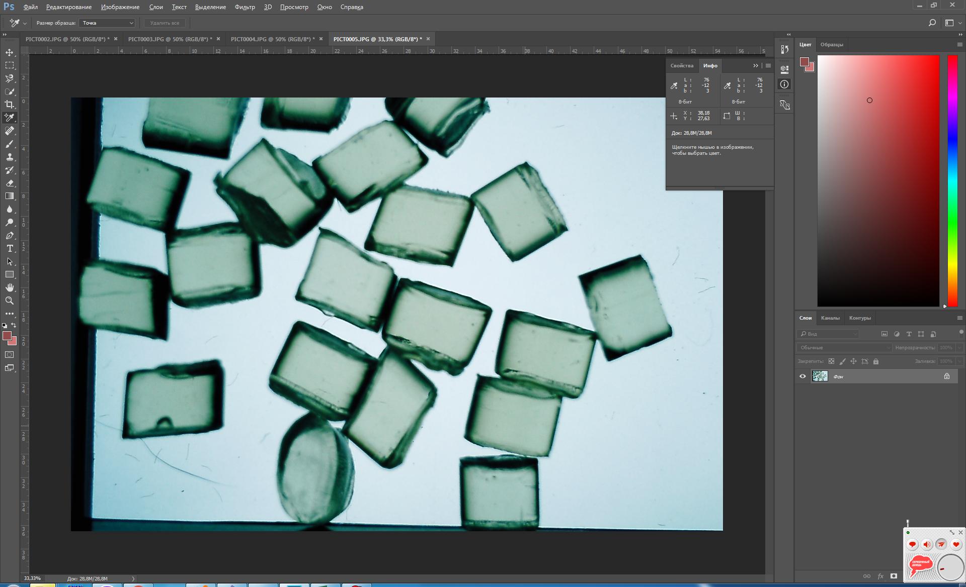

открываем в фотошопе
выбираем среднюю гранулу, кадрируем
инструмент цветопроба, делаем 8 или более образцов
забиваем данные в таблицу и выводим среднее по CMYK.
Так мне необходимо было сравнить желтизну берем показатель Y-yellow
Я сравнивал переработанный наш литник, преформу и переработанное полигонное сырье, получилось:
Проба литник - 27
Проба преформа - 24
Проба полигон - 32
32/24=на 33% желтее преформы
32/27=на 12,5% желтее преформы

могу предложить более бюджетный вариант:CHUDINOV писал(а): 09 фев 2019, 10:01 Задача определить желтизну вторичного ПЭТ в сравнении с идеалом. Долго искал решение как объективно оценить желтизну на прозрачной грануле.
берёте образцы желтого оттенка в виде полосок/колорчипов
маркируете образцы
соотносите оттенок гранулы с оттенком образца
ваш метод тоже не является объективным

Нормальные спектрофотометры работают и в отражённом и в проходящем свете...
Проблема будет только в соотношении размеров источника света и гранулы и влиянии геометрии гранул на луч (преломление)..
Но ваша проблема решается куда проще — просто берёте толстый слой гранул и меряете в отражённом свете и никаких проблем. Вариант проверенный и абсолютно работоспособный....
Единственное кюветы, если на спектрофотометре мерять будете, придётся заказывать отдельно - когда занимался вопросом - не было таких больших стандартных кювет.
То, что вы сделали - колхоз... Я даже не знаю для каких целей пойдёт. Источник света - с непонятной хроматической характеристикой, чувствительность/хроматическая характеристика приёмника - опять ХЗ, при отсутствии плотного прижима непонятно влияние боковой засветки. И я пока не поднимаю вопросы о цветокалибровке оборудования, монитора и т.п.

Тогда зачем так сложно - фотаем на смартфон на белой бумаге и не тратим даже 4000ПолиАндр писал(а): 16 фев 2019, 06:12 Коллеги....г-н Чудинов он же для себЯ "начудил" ....не претендуя на аккредитацию....чисто для оперативного понимания (хотя бы и с лаптёй)...и поделился с сообществом (общиной).....за что ему респект...возможно кому то из вторичников и пригодится...даже самый дешевый колориметр...и тот от полтинника начинается....

Не забудьте авто баланс белого отключить. А то намеряете.Томашев Михаил писал(а): 16 фев 2019, 16:03Тогда зачем так сложно - фотаем на смартфон на белой бумаге и не тратим даже 4000ПолиАндр писал(а): 16 фев 2019, 06:12 Коллеги....г-н Чудинов он же для себЯ "начудил" ....не претендуя на аккредитацию....чисто для оперативного понимания (хотя бы и с лаптёй)...и поделился с сообществом (общиной).....за что ему респект...возможно кому то из вторичников и пригодится...даже самый дешевый колориметр...и тот от полтинника начинается....
Проще и лучше (в части воспроизводимости) - обычный офисный сканер (с белой подложкой, их большинство, но встречаются и с черной).

А что смущает? Сторонняя засветка? А при фотографировании смартфоном окружающий свет со своим цветом не смущает?ПолиАндр писал(а): 18 фев 2019, 00:16О....и сверху черную/черную коробку с черной/черной кошкой....что б крышку сканера прижимала....даааа...уж...st_alexander писал(а): 17 фев 2019, 11:18
Проще и лучше (в части воспроизводимости) - обычный офисный сканер (с белой подложкой, их большинство, но встречаются и с черной).![]()
Никакой засветки по центру сканера не будет, проверьте. Ну можно накрыть темной шалью...
