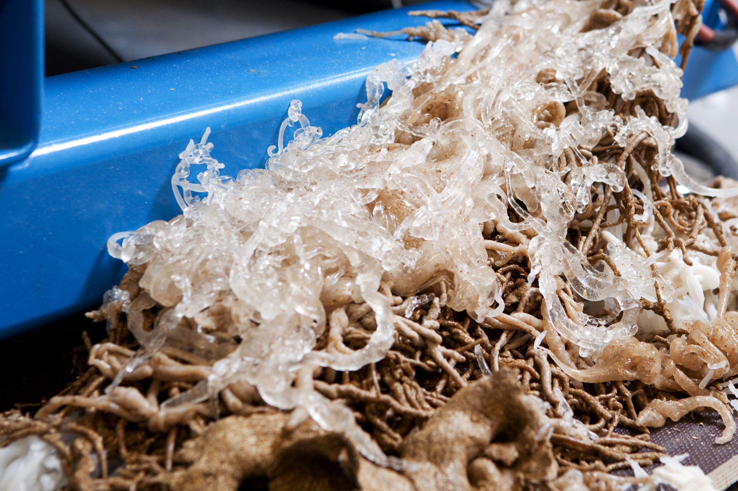

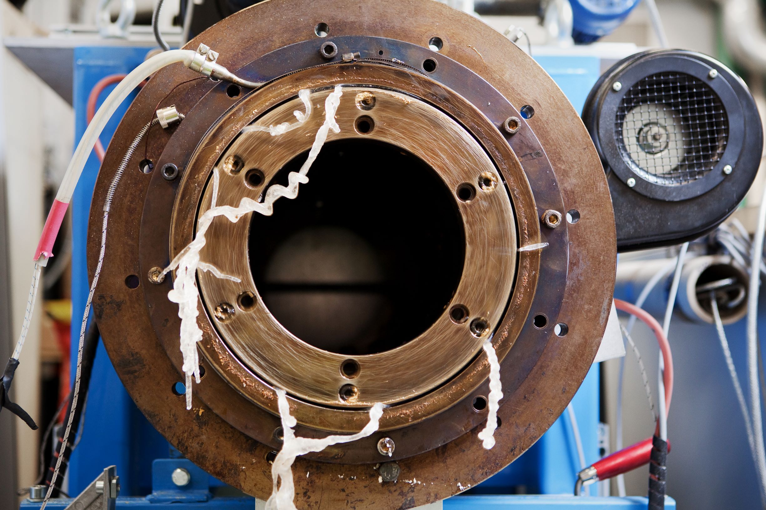

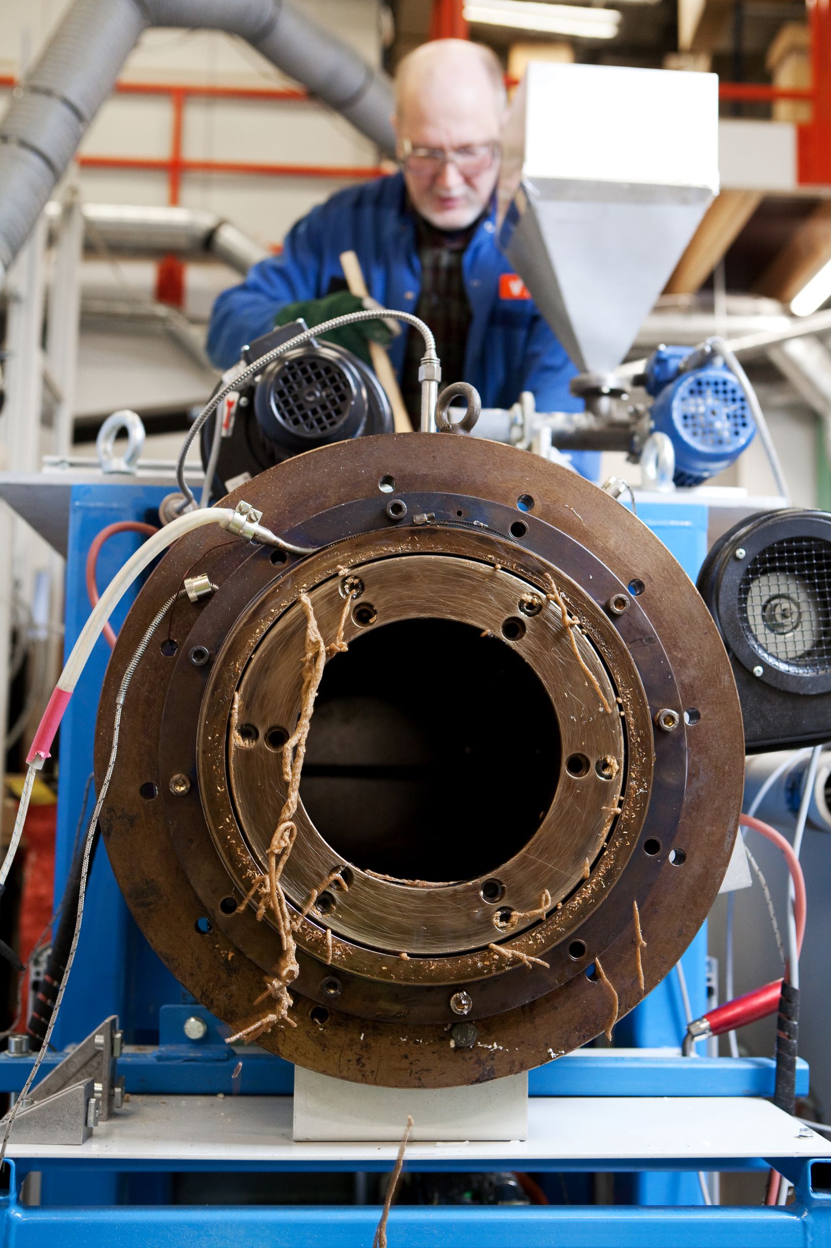

Финны разработали прототип.
Диаметр винта 30 см
Диаметр шнека экструдера определяет размер горловины подачи, а также виды материалов, которые устройство способно обрабатывать. Первый прототип имеет диаметр винта 30 см вместо 3–4 см, обычно встречающихся в обычных устройствах такого же выхода.
Большой диаметр в сочетании с мелким шнековым каналом позволяет смешивать различные компоненты из проблемных, пористых и легких материалов и обеспечивать совместимость смешанной массы со следующей стадией производственного процесса.
Преимущества по сравнению с традиционными экструдерами:
Благодаря простой конструкции устройства его дешевле производить, чем традиционные двухшнековые смесительные экструдеры.
Первый прототип VTT имеет длину менее двух метров и весит 1,5 тонны. Благодаря своей короткой длине устройство также может быть установлено в вертикальном положении при необходимости.
Компактность устройства позволяет транспортировать туда, где это необходимо.
Конструкция обеспечивает точный контроль температуры в сочетании с эффективным перемешиванием и, учитывая размеры устройства, исключительно длительное время пребывания. Это может быть полезным при обработке таких материалов, как продукты питания и корма.
Длинные волокна можно обрабатывать, не разрезая их, что полезно, например, при обработке текстиля или при смешивании волокнистых композитов. [ОK, Google]
