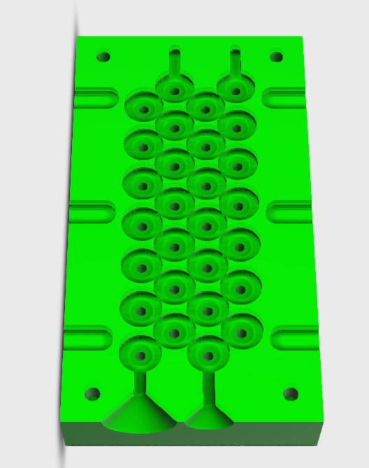

Доброго времени суток!Прошу помочь советом!В наличии форма из стали, форма состоит из двух частей.Прикрепляю 3D картинку одной части.
Насколько правильно расположены детали в форме, не будут ли появляться пузыри воздуха при таком расположении?Льем вручную, материал не вязкий, но время жизни 7 минут.После заливки сразу ставим форму в камеру давления с подачей до 4атм.После окончания времени жизни ставим форму в конвекционную печь на 60С на один час
По бокам выемки для разделения формы, например отвертками, так как бывает сильно слипается даже с применением хороших разделителей.Заранее спасибо за советы и замечания!

предусмотрите в форме выжимные болты и забудете про отвертки,если форма заливается воронками сверху, тов практически каждом формообразовании присутствует полость с возможность создания воздушного пузырька- переходные канальчики организованы ниже верхних точек формообразования- вероятно спасает только продавка 4мя атмосферами.... я бы вообще советовал вакуумное заполнение :-): :-): -подача материала снизу-вакуум сверху- и быстрее и качественней- если материал позволяет

А каковы габариты изделий? И материал какой?
