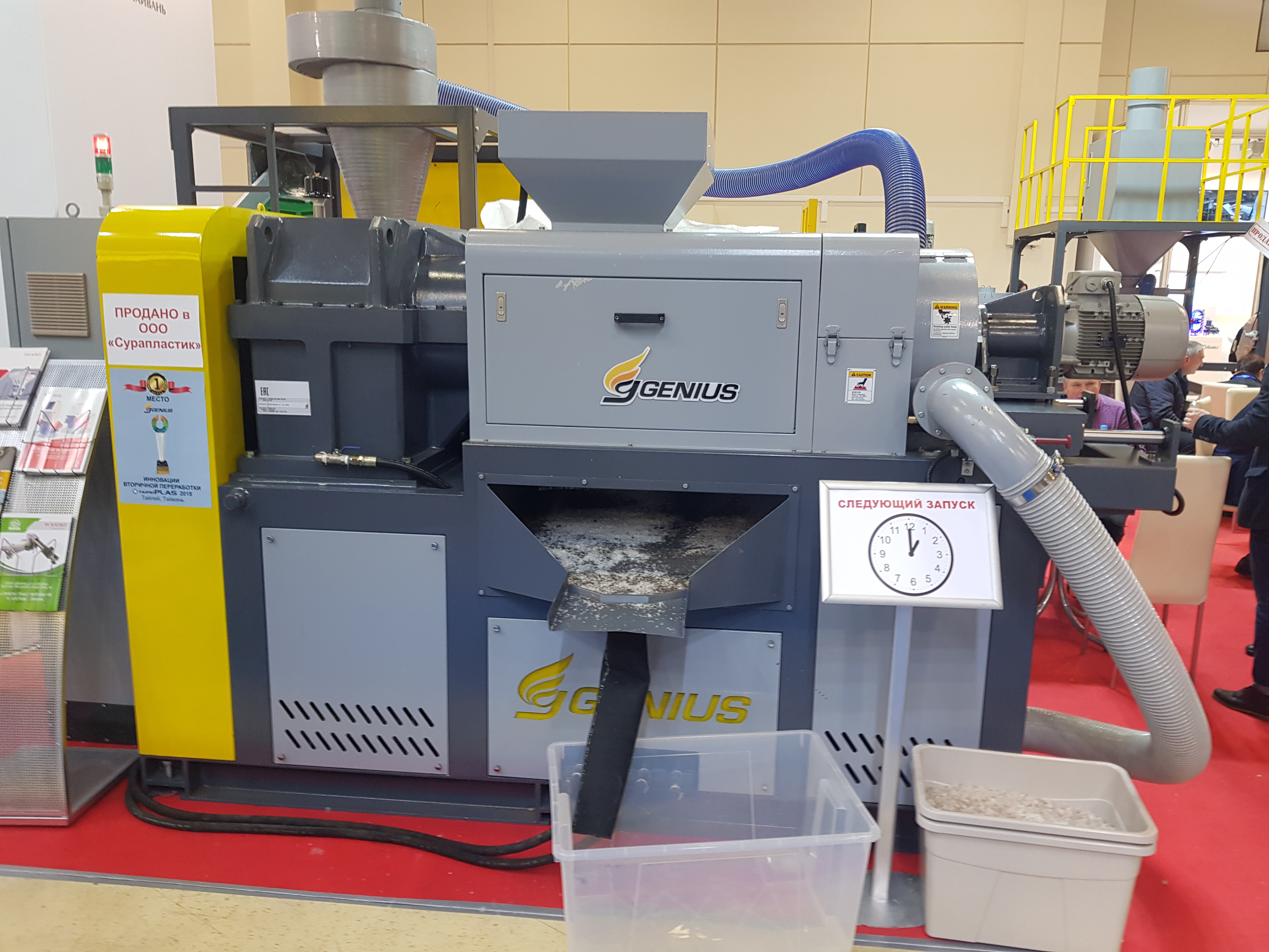

Всем привет. На выстовке Интерпастика2019 увидел данный аппарат, почему-то не когда на него не натыкался. И очень он меня удивил.
Линия у нас такая (переработка пнд, пвд, стрейч)
Дробилка - ванна флотации первичная - перегружной шнек - большая ванна флотации -перегружной шнек - центрифуга вертикальная - циклон - сушка "змеевик" - бункер накопитель - перегружной шнек - агломератор.
Основная проблема нас жутко тормозит агломератор. Если пленка плотная хорошая то работа идет хорошо. А если стрейч или что-то мягкое то все труба производительность умирает.
И хотел бы услышать что вы думаете про этот пресс отжим компактор. Может кто связывался и есть какаето подводные камни.

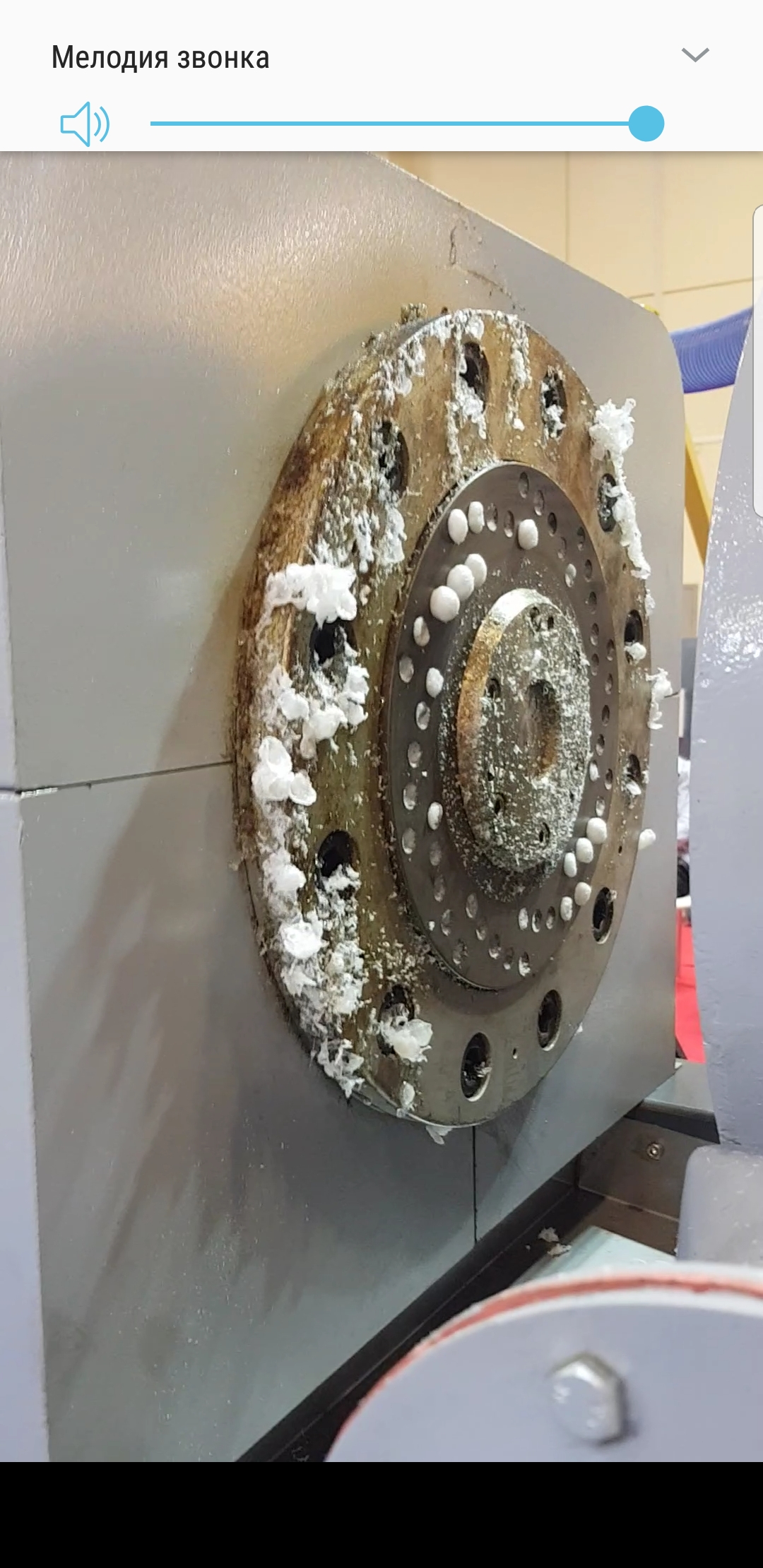

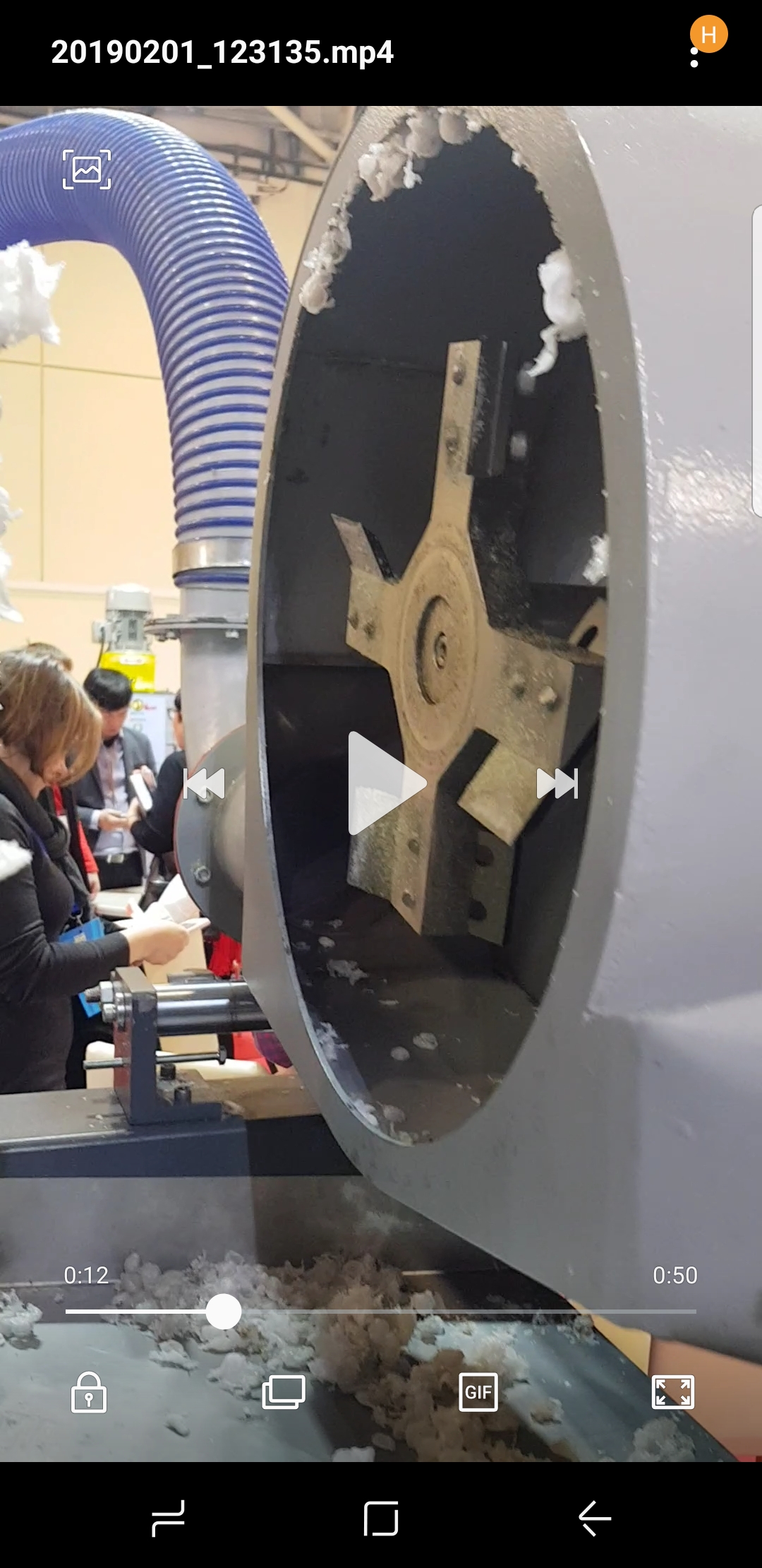

Если кто не в курсе то это обычный пресс отжим только на выходе стоит фильера с нагревом и ножи по типу водокольцевой резки, на выходе получаются классные сухие "чишуйки"
И получаются они очень быстро быстрее любова агломератора.
По моей логике мы убираем с линии агломератор остовляя его только для переработоки своего брака, бункер центрифуги и сушки. И сразу работаем в этот отжим. И потом сразу в гранулятор.

Тема ранее обсуждалась тут recycling-the-second-life-of-plastic-ec ... 21735.html
Коструктив и цена отличаются. Тайвань, для информации, это провинция КНР. На материковом Китае агрегаты стоят дешевле. Не нужно переплачивать посредникам и за бренд.
Этот состав в итоге не нужен при владении squeezer: - центрифуга вертикальная - циклон - сушка "змеевик" - бункер накопитель - перегружной шнек - агломератор.
Стабильная работа на мокрой плёнке ПЭ и пушонке биг бэгов и мешков ПП.
