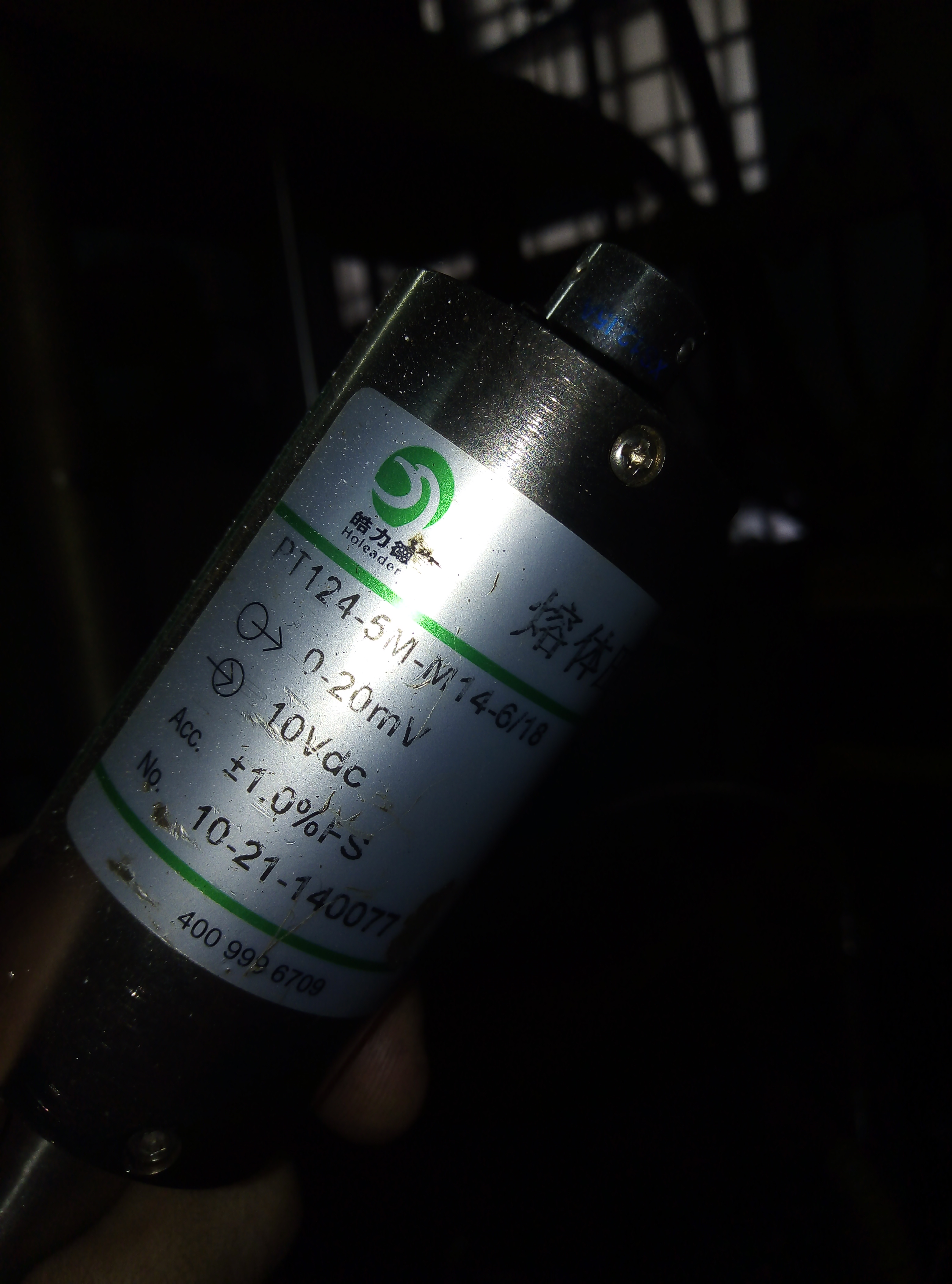

Приветствую!
Проблема с датчиком расплава при подключении питания выходной сигнал растет со скоростью примерно 1мВ в час независимо от того нагревается шнек, остывает или простаивает. При снятии питания у него выходной сигнал остается прежним при повторном включении продолжает расти.
Датчик PT124-5M-M14-6/18
0-35 MPa
10 V питание
0-20 mV выходной сигнал
5 контактный разъем +/- питание; +/- сигнал; и калибровка.
Подключаю питание от стабилизатора, сигнал подаю на компьютер на модуль Аналогового ввода icp con 7017, калибровка в воздухе, продавец уверял что нужна только для приборов.
Подскажите, пожалуйста, кто сталкивался с подобными датчиками, мб я не правильно подключаю?
Или кто знает в чем может быть проблема?

А можно уточнить выходной сигнал датчика - "0-20mV" или "0-20mA"?
Что-то не встречал датчиков с выходом "0-20mV"...

После прочтения паспорта на эту серию датчиков сложилось мнение, что это измерительный мост. Т.е. к нему требуется симметричный вход усилителя.

Да выходной сигнал в mV

Да, это тензомост с 2 mV/V.
Тут требуется преобразователь для тензоячейки (весовой преобразователь).
Модуль I-7016 от ICP DAS...

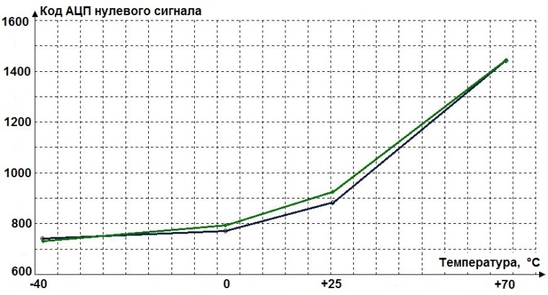

Суть калибровки: при нулевом давлении на датчике на выходе нормирующего усилителя ноль, при максимальном давлении (паспортном) - стандартная величина (обычно 10 или 1 Вольт). Передаточная функция считается линейной.
Автоматическая программная установка ноля может сыграть с вами злую шутку - при нагреве и последующем охлаждении экструдера давление в зоне датчика, скорее всего, "уплывёт". Т.е. оно не обязательно вернётся к нолю, а может остаться как положительным, так и отрицательным. И вы получите накапливающуюся ошибку измерений.

Любая калибровка идет минимум по двум точкам - "нулевая" и "максимальная". И уровни нуля очень сильно влияет на точность показаний - это азы КИП ...
А "ноль" зависит от кучи факторов - в том числе и от того чем заполнен капилляр датчика - масло или ртуть, имеющие разный ТКЛР.
