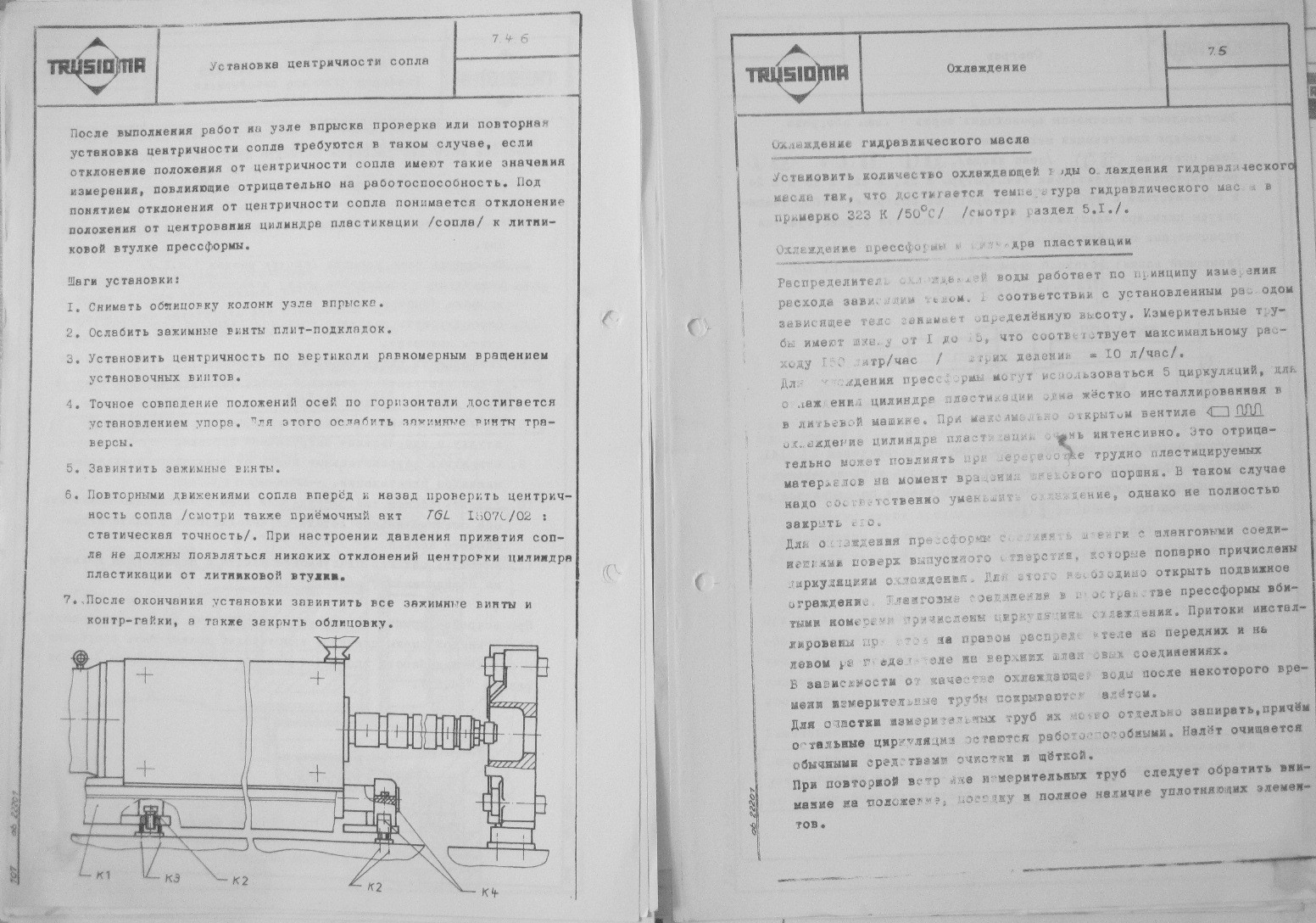

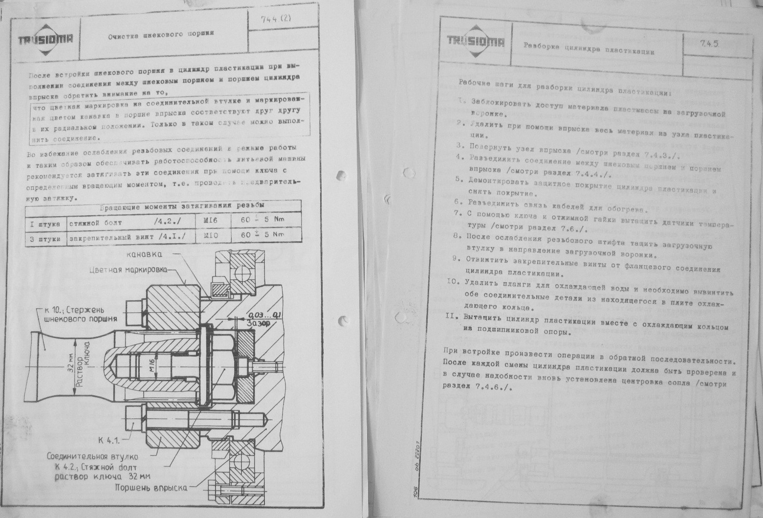

Всем здравия!!!
Потек цилиндр впрыска. Со стороны шнека. Течь по штоку. Сняли фланец там набор шевронных манжет. Самое главное, при наборе дозы (вращение) наблюдался люфт штока. Вопрос: что центрует этот шток? Со стороны флянца что мы сняли, так что то похожее на подшипник скольжения. А что центрует, ближе к гидромотору?
Фото скину попозжа! Руки в масле!

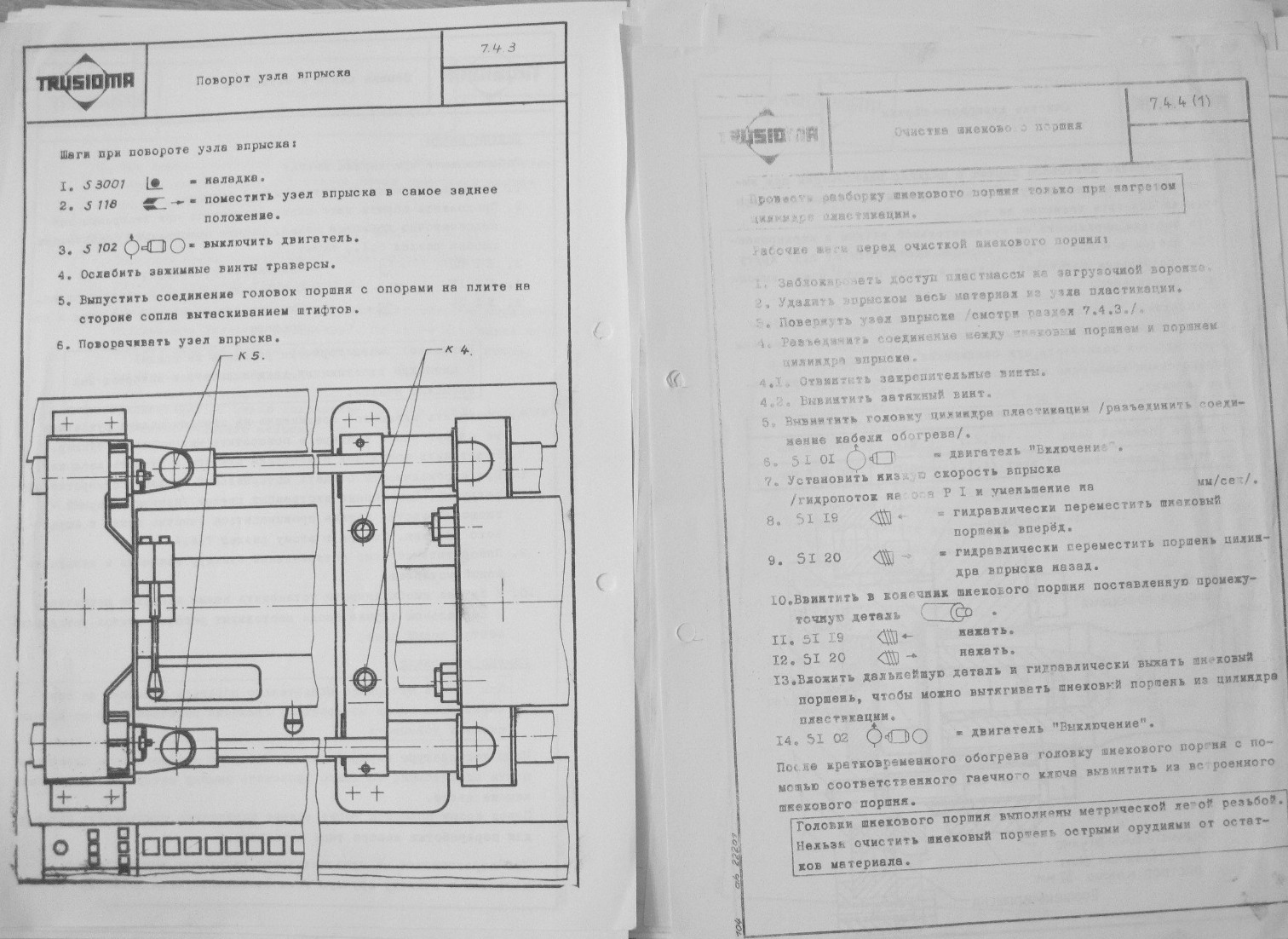

Может пригодится.
Инструкция по эксплуатации KuASY 410/100
Разборка цилиндра пластикации
Установка центричности сопла
