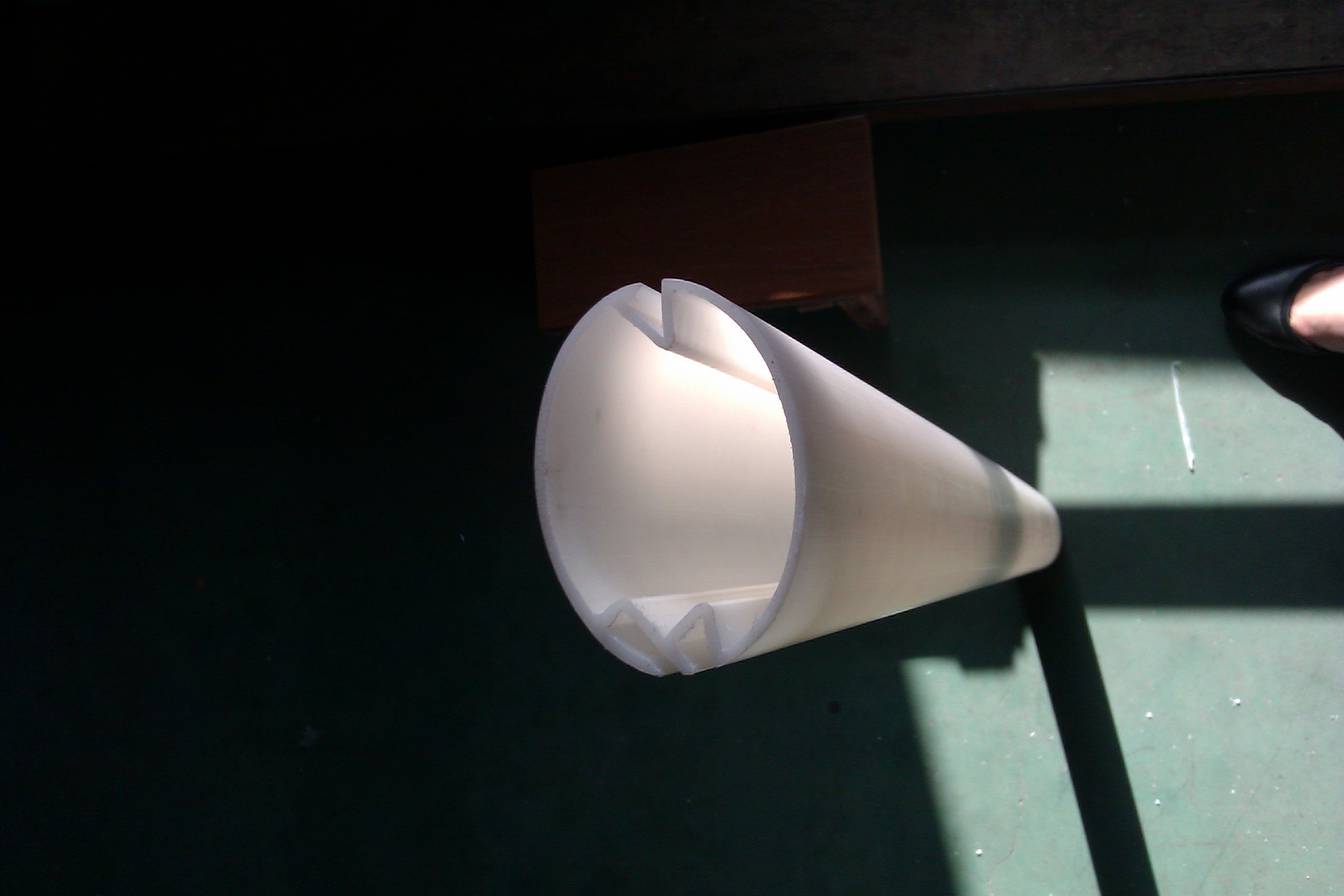

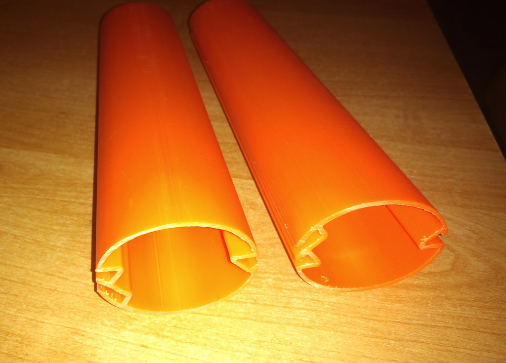

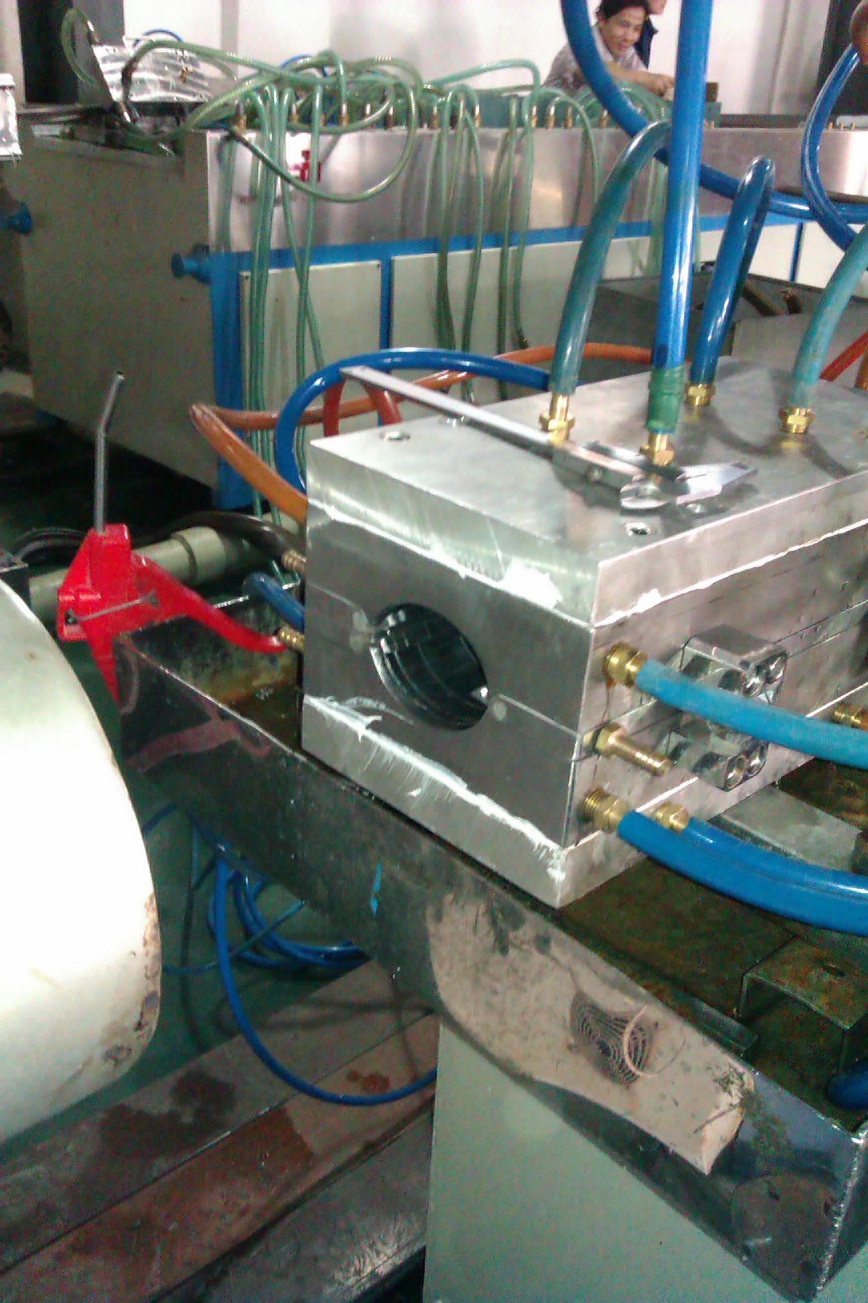

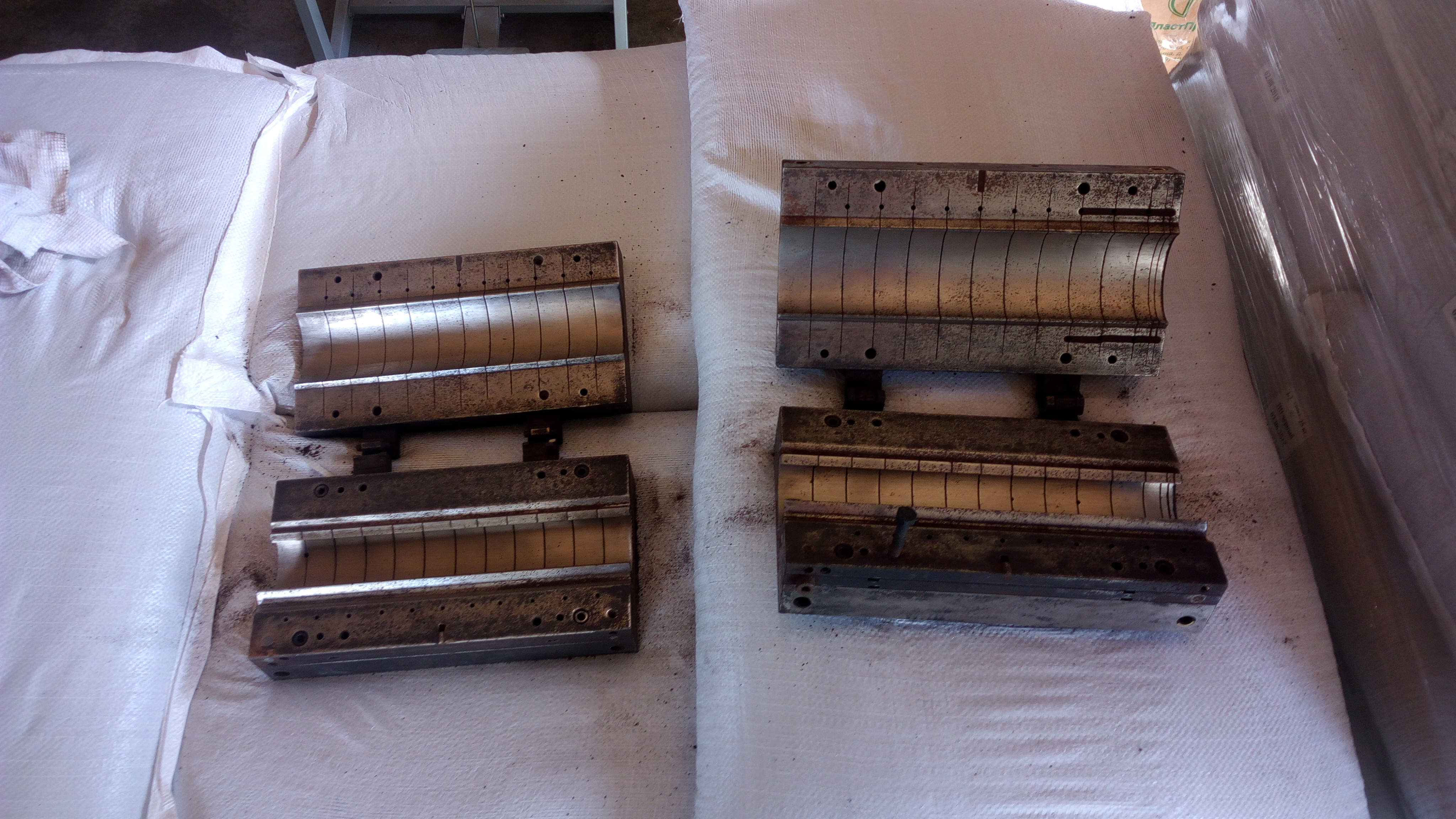

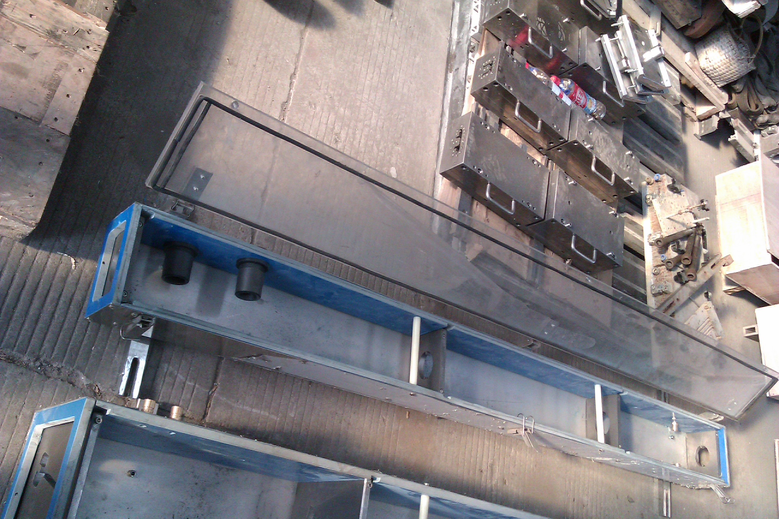

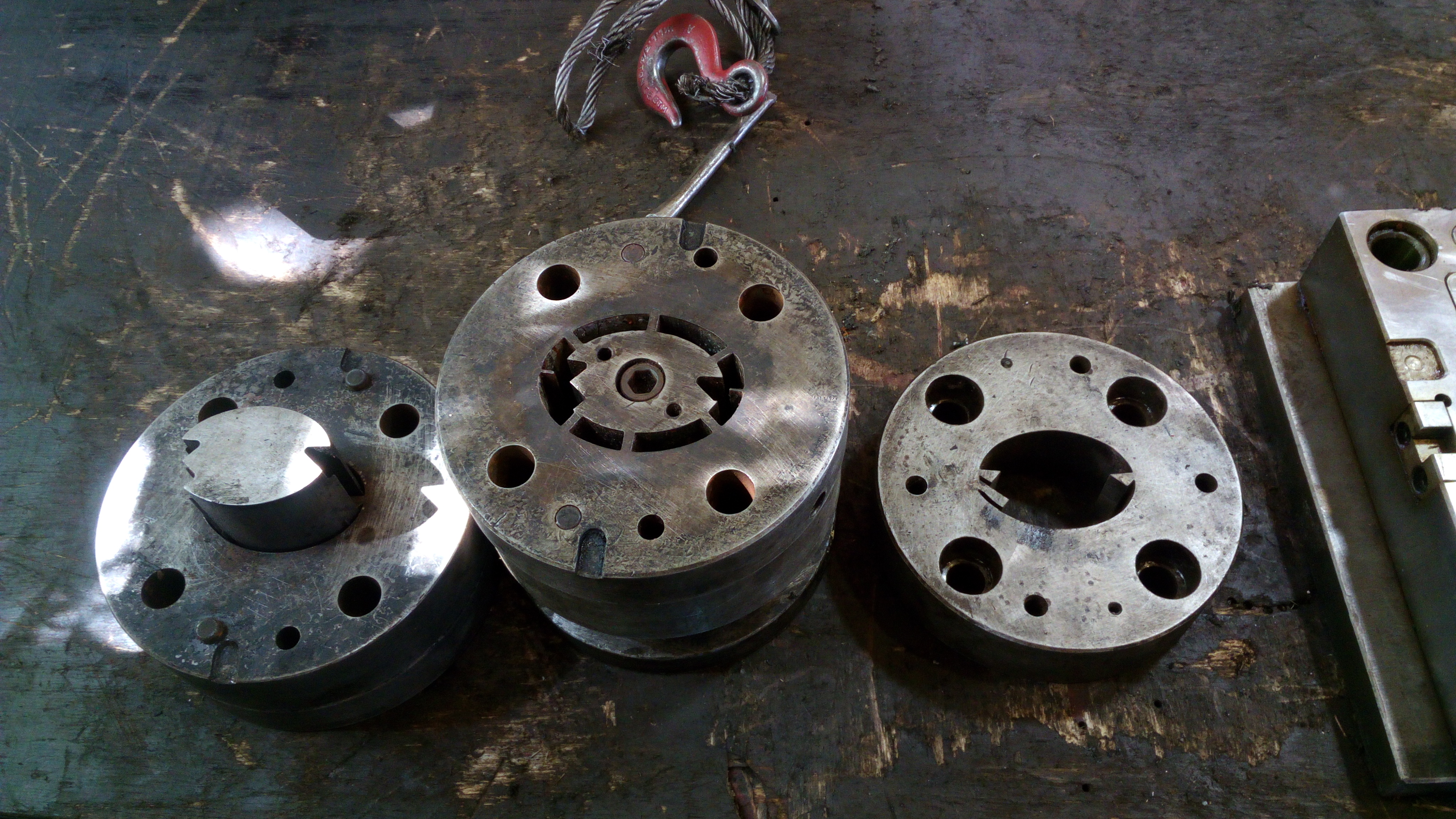

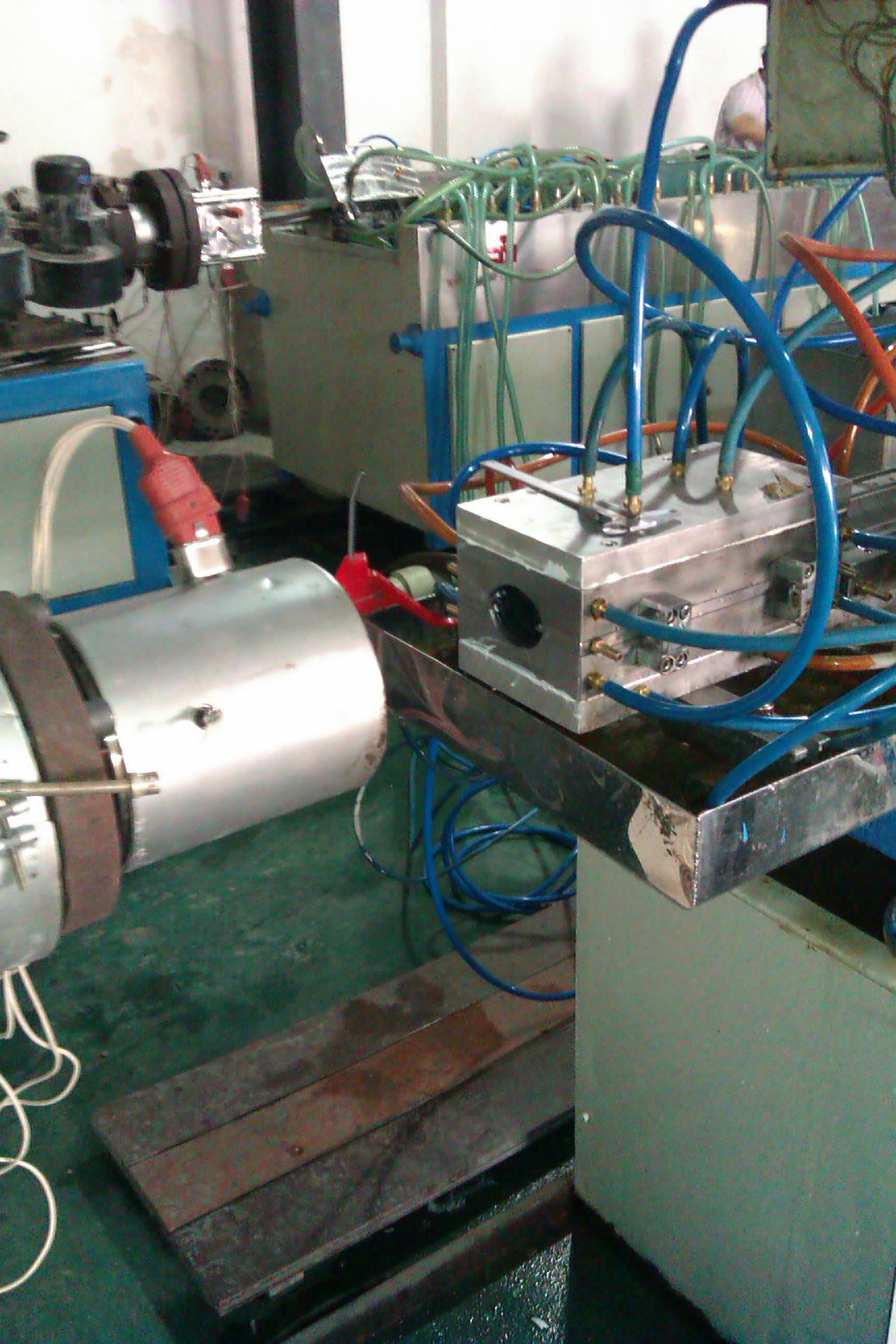

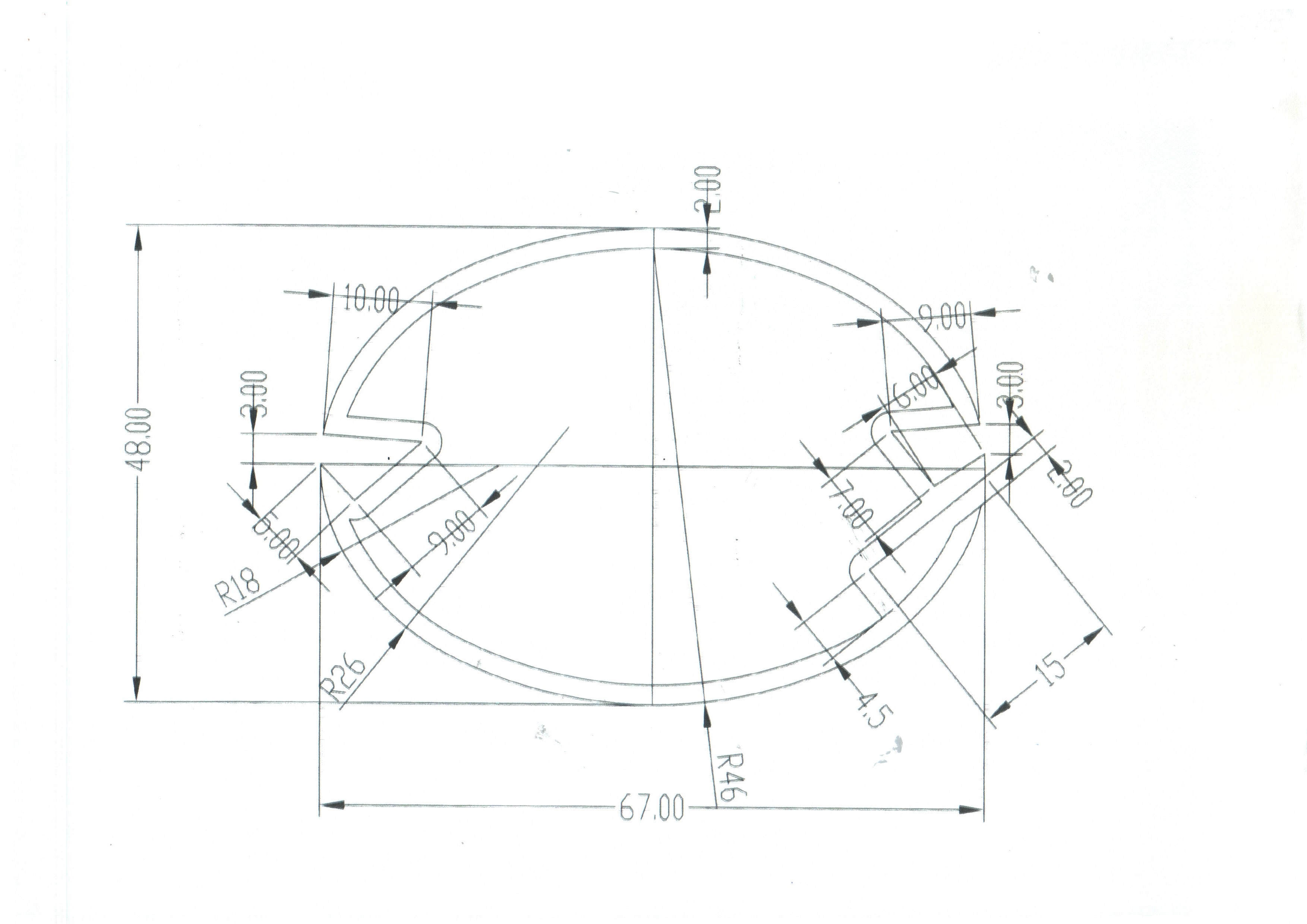

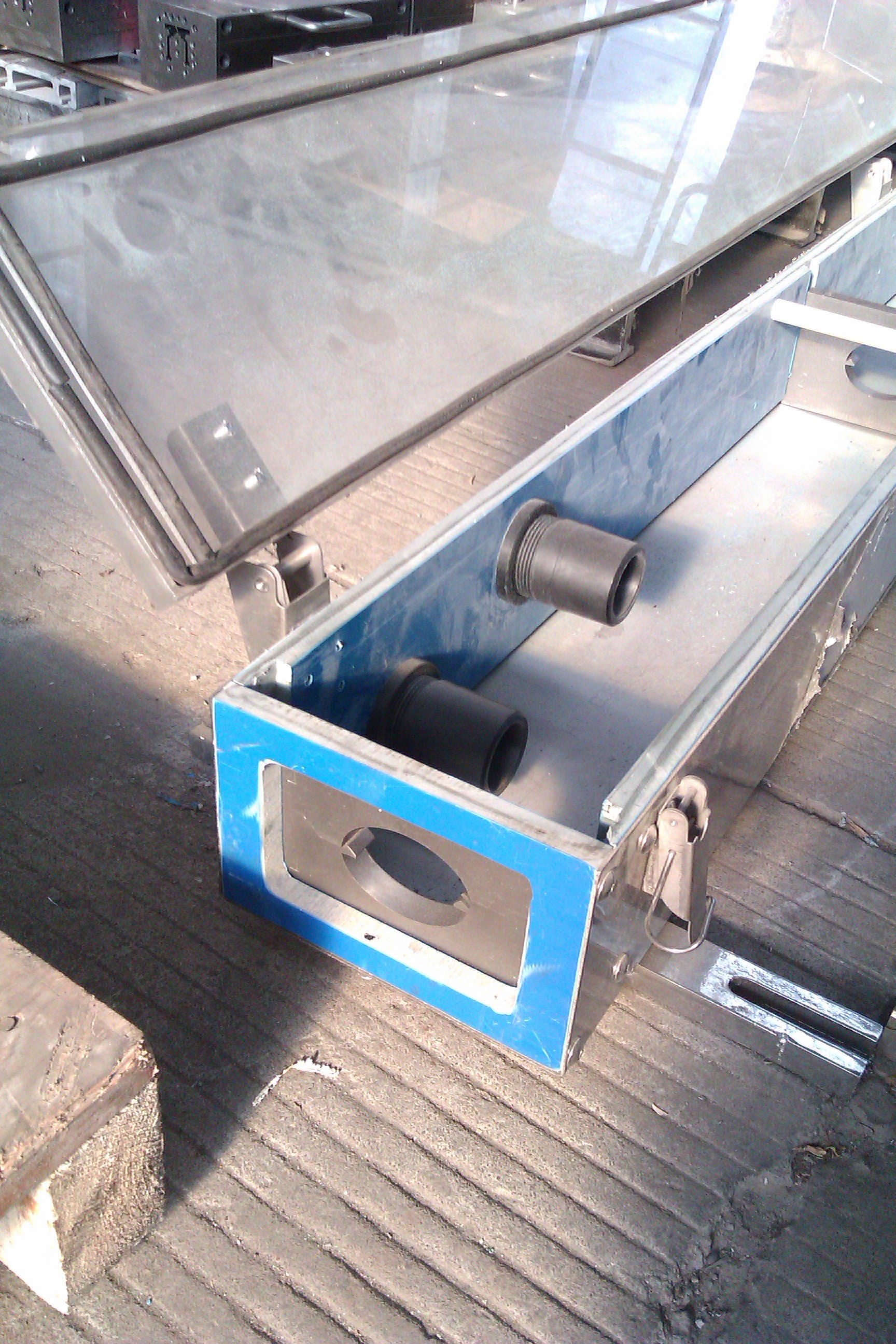

Здравствуйте. Надо привести в рабочее состояние фильеру и калибраторы. Прикрепил фото экструзионной головки и калибратора, до и после пожара, чертеж и фото изделий, которые на них надо делать. Чугунные части целы, алюминиевые накладки калибратора со штуцерами, трубками и каналами сгорели. Возможно ли их отремонтировать и кто это может сделать?
Интересует и дальнейшее производство таких труб, заказы от 2-3 тыс. метров до 30-50 тыс. метров, зависит от заказа. Материал на усмотрение производителя (ранее использовался ударопрочный полистирол), трубы должны быть жесткими, это опоры для пластиковых стеллажей из 4-5 полок с нагрузкой до 100 кг на каждую полку (эскиз стеллажа прикрепил). Цвета будут разные, образцы труб могу предоставить. Заранее спасибо. +79255458216 masterbo@bk.ru Богдан

Трубы опор можно делать длинными, по 5-6 метров, они будут резаться под нужный размер. Фото труб опор и чертеж прикрепил.

несильно сложно... далековато вы просто- перешлифовка поверхностей стыковки и полировка канала и фильера в порядке
фрезернуть крышки выточить штуцера- промыть каналы калибра и он будет работать... делов то на недельку полторы

Возникает несколько вопросов:
1. Надо еще изготовить алюминиевые накладки калибратора, верхнюю и нижнюю.
2. Нужна ли ванна калибрации? Она была.
3. После шлифовки и полировки канала не увеличатся габаритные размеры изделия? Надо размеры сохранить, опоры вставляются в посадочные места на полках, если станут больше, могут не влезть.

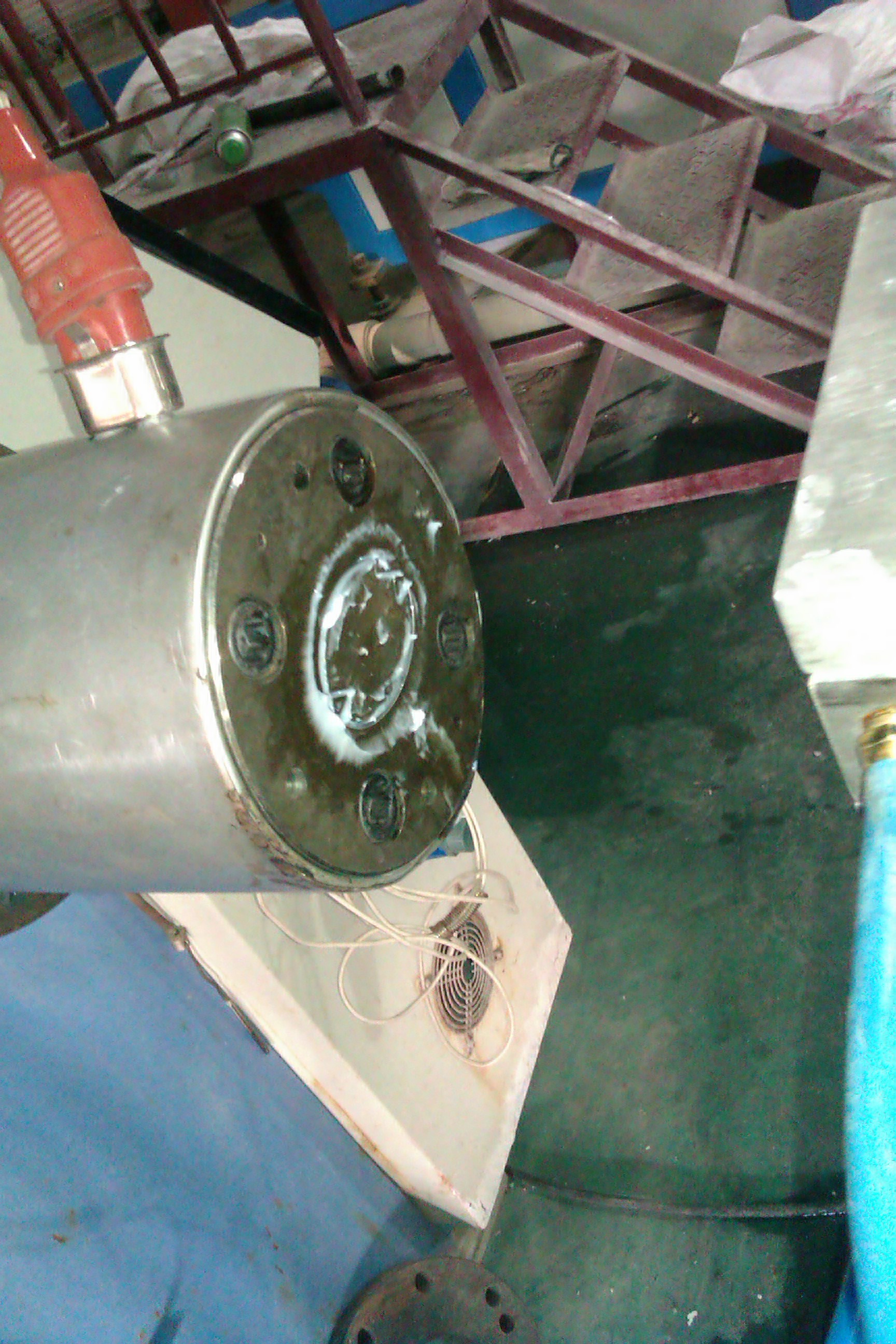

4. Еще нужна нагревательная система на фильеру? На фото с красным штекером.
5. Как связаться?
