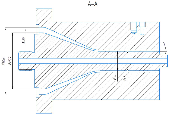

3.Подскажите пожалуйста тогда еще кто в курсе угол конуса (т.е угол перехода на цилиндрическую часть) дорна и матрицы должен быть примерно одинаковым или разным как на рисунке во вложении.
4. И может еще кто посоветует. Хотим выпустить нестандартную трубу диаметром 38 мм с толщиной 1,8 мм.
Я задал кольцевой зазор между дорном и матрицей такой 41/36 мм , т.е толщина стенки плава на выходе из головы 2,5 мм. Дальше планируем вытянуть до 1,8 мм
Диаметр калибра около 39,5 мм.
Всем спасибо за ответы.

Угол конуса для трубной головки это самый главные размер.
Материал в головке обтекает спицы дорнодержателя.
И за спицей он должен сомкнуться как можно плотнее. Не допустить следа . Т.н. свиля. При нагружении в радиальном направлении трубы со свилями - она лопнет по этому следу.
Вот этот угол как раз и является зоной некоторого сопротивления потоку. Чтобы материал сомкнулся.
Чем круче угол, тем выше сопротивление потоку.
Он как раз и подбирается под марку материала ( в вашем случае) и развиваемое данной машиной давление и производительноость.

Если не сложная, тогда с какой целью создан Ваш топик
Смотрите первый ответTae1387 писал(а): 18 янв 2019, 11:25 2. Фото нужны чтобы оценить конструкцию немцев и сравнить с конструкцией китайской.
Поймите, не бывает диаметра калибратора с размером «около», потому как получите трубу с близким «около» размером.
Однако, если требования к размерам и допускам трубы лояльные, можно делать.
