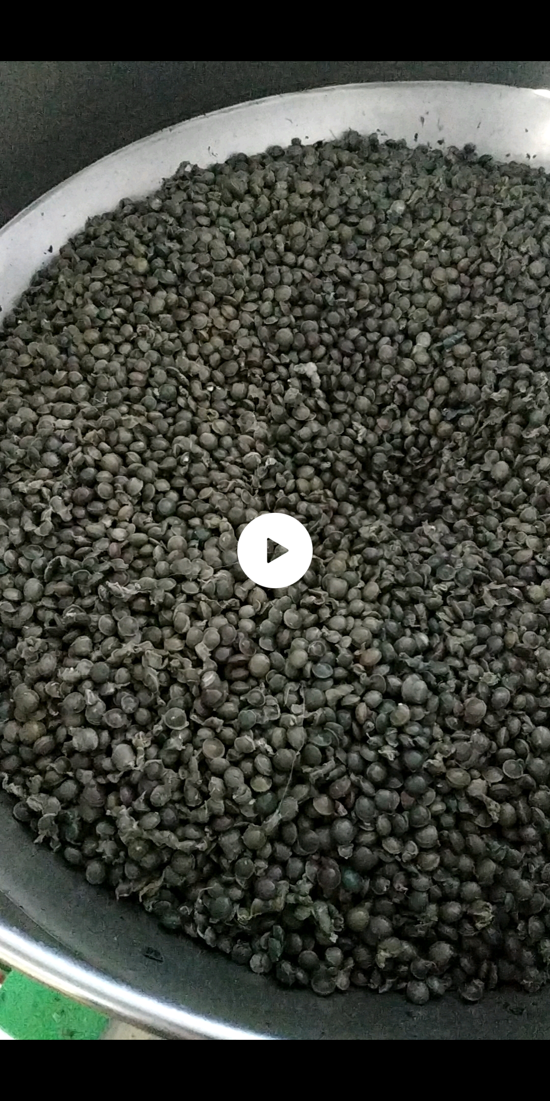

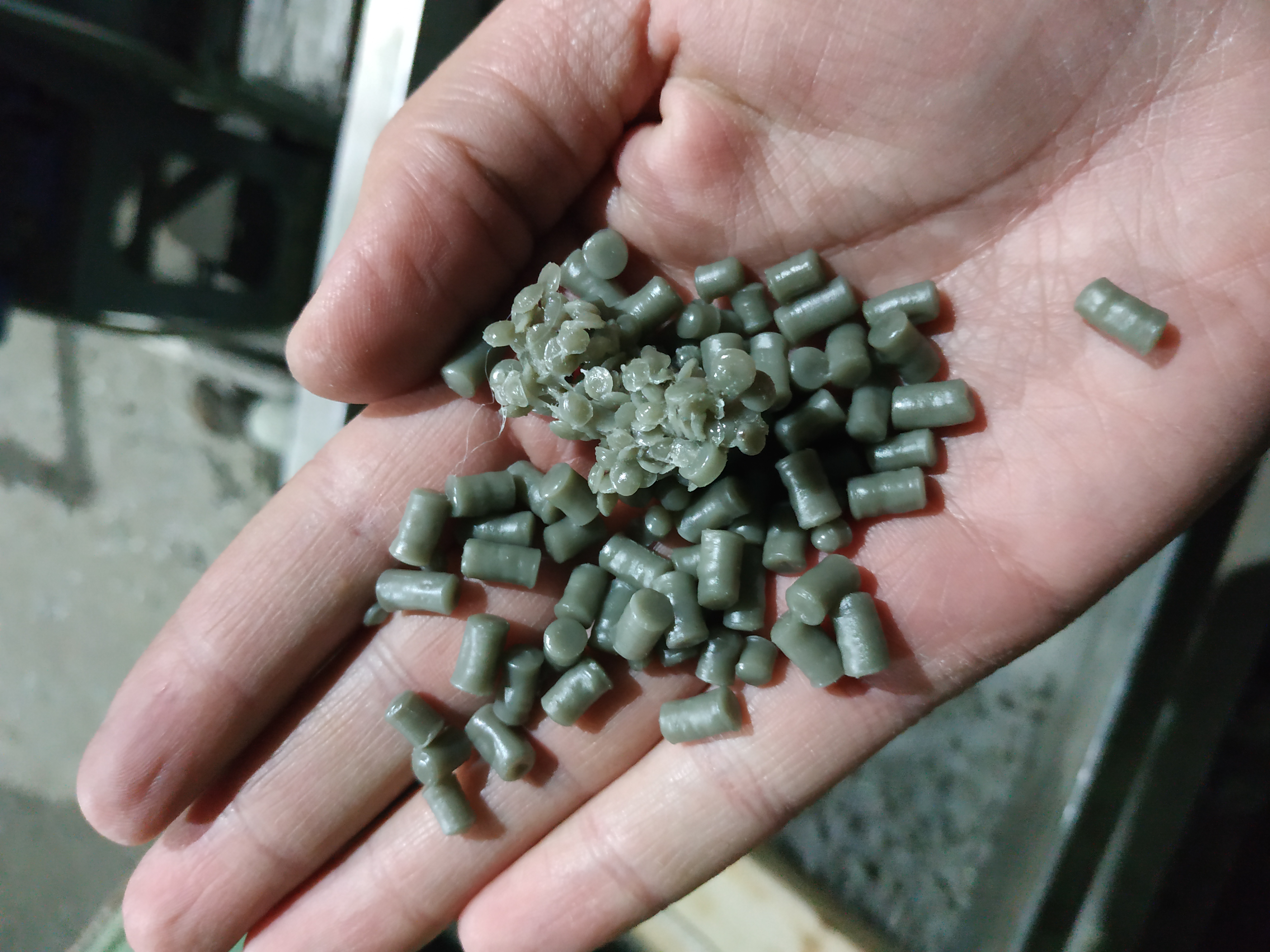

Ищу специалиста для наладки б/у гранулятора erema (водокольцевой резка). Суть проблемы: на ПП (ПТР 5-7) гранула идёт не равномерно, слипается, низкая производительность примерно 70-80 кг/ч (шнек 80 мм). Меняли: фильеры, температуры, углы установки ножей, сырье - существенного результата -нет. Нужен специалист, который сможет сделать общую ревизию машины, указать проблемные узлы и по возможности наладить тех. процесс. Более подробно в л/с.

Водокольцевой срез какой?
Горизонтальный или вертикальный ?
Материал загружаемый какой насыпной плотности ?

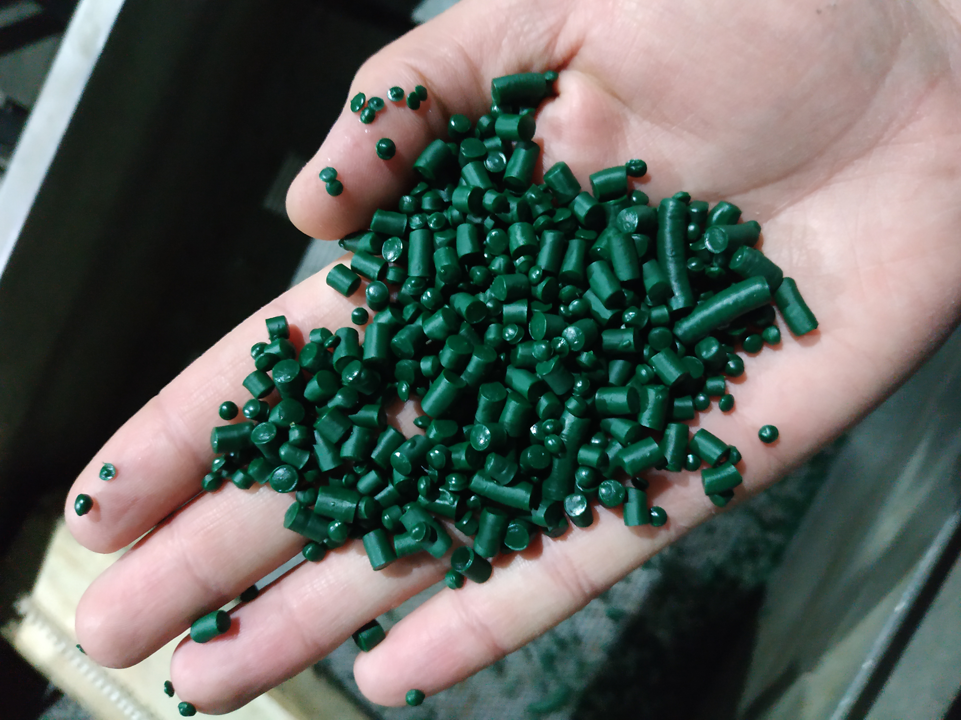

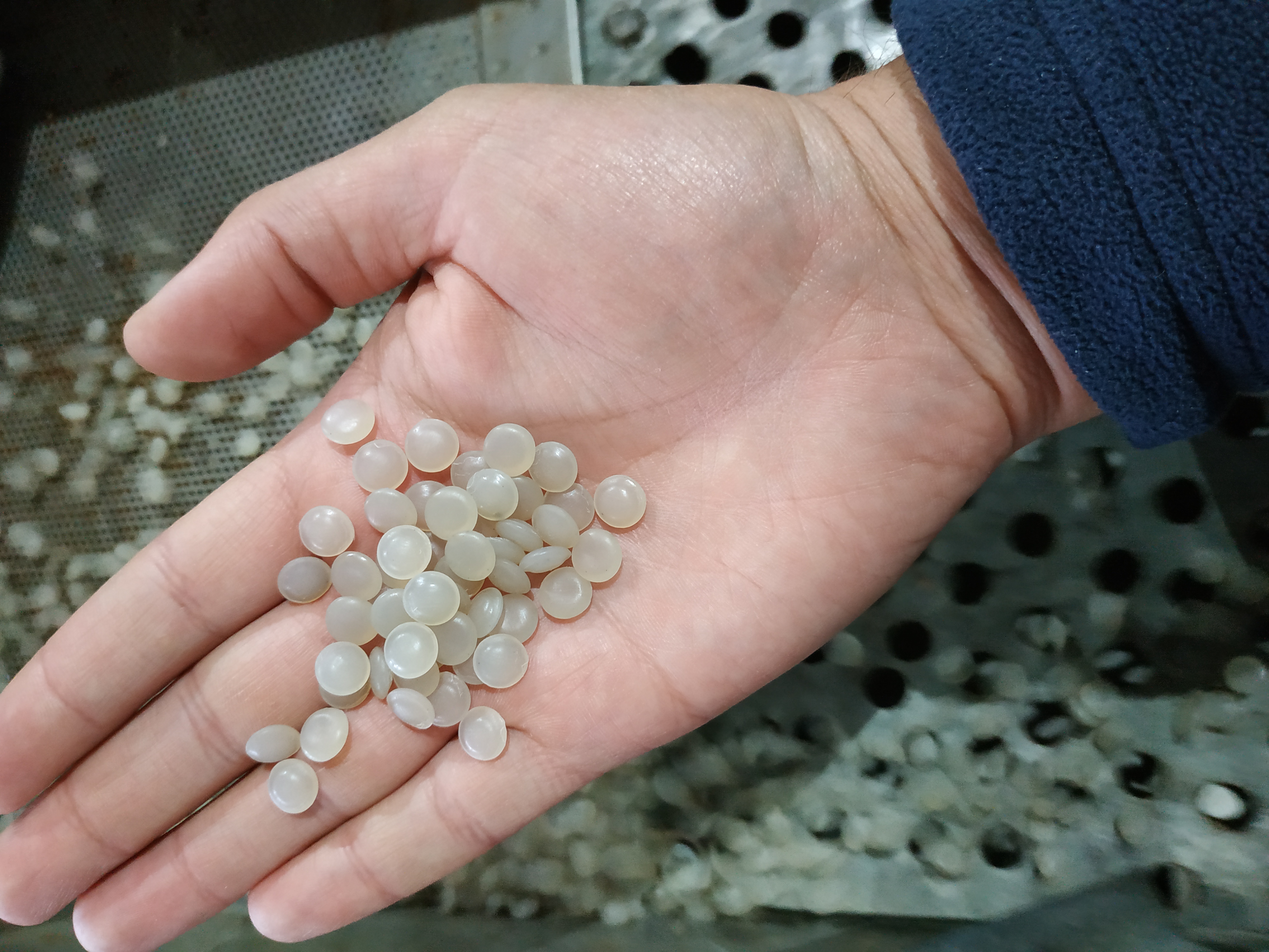

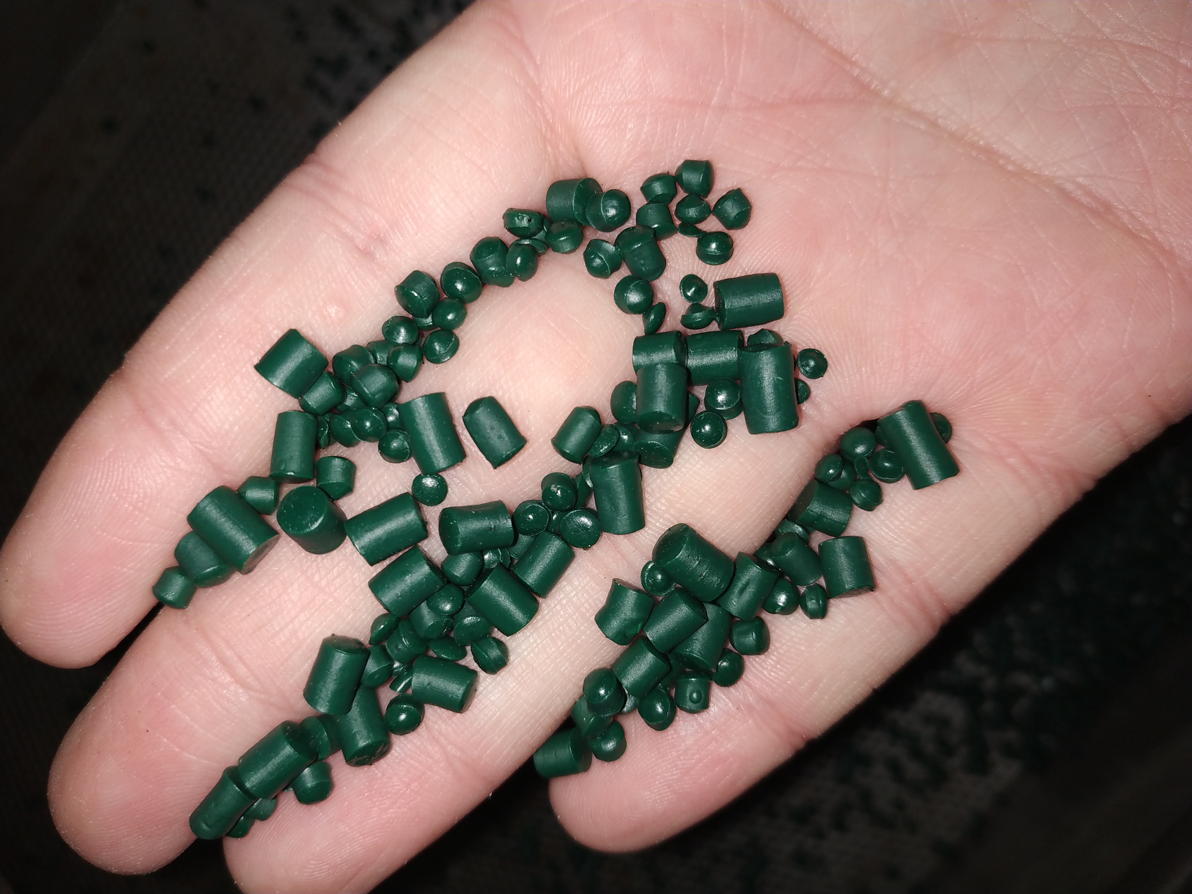

По фото гранулы видно, что подача расплава неравномерна на узел резки.
Увеличивайте насыпную плотность.
Фильера на ПП имеет обычно отверстия меньшего диаметра чем для ПЭ.
Гранула ПП неприемлемой формы. Регулировку скорости вращения ножей нужно изменить в сторону увеличения.

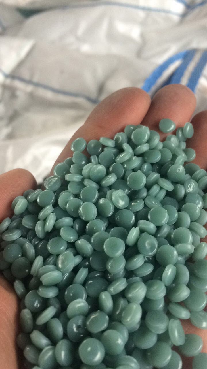

Гранула от гранулятора китайского бренда из целых бигбэгов с вертикальным срезом.

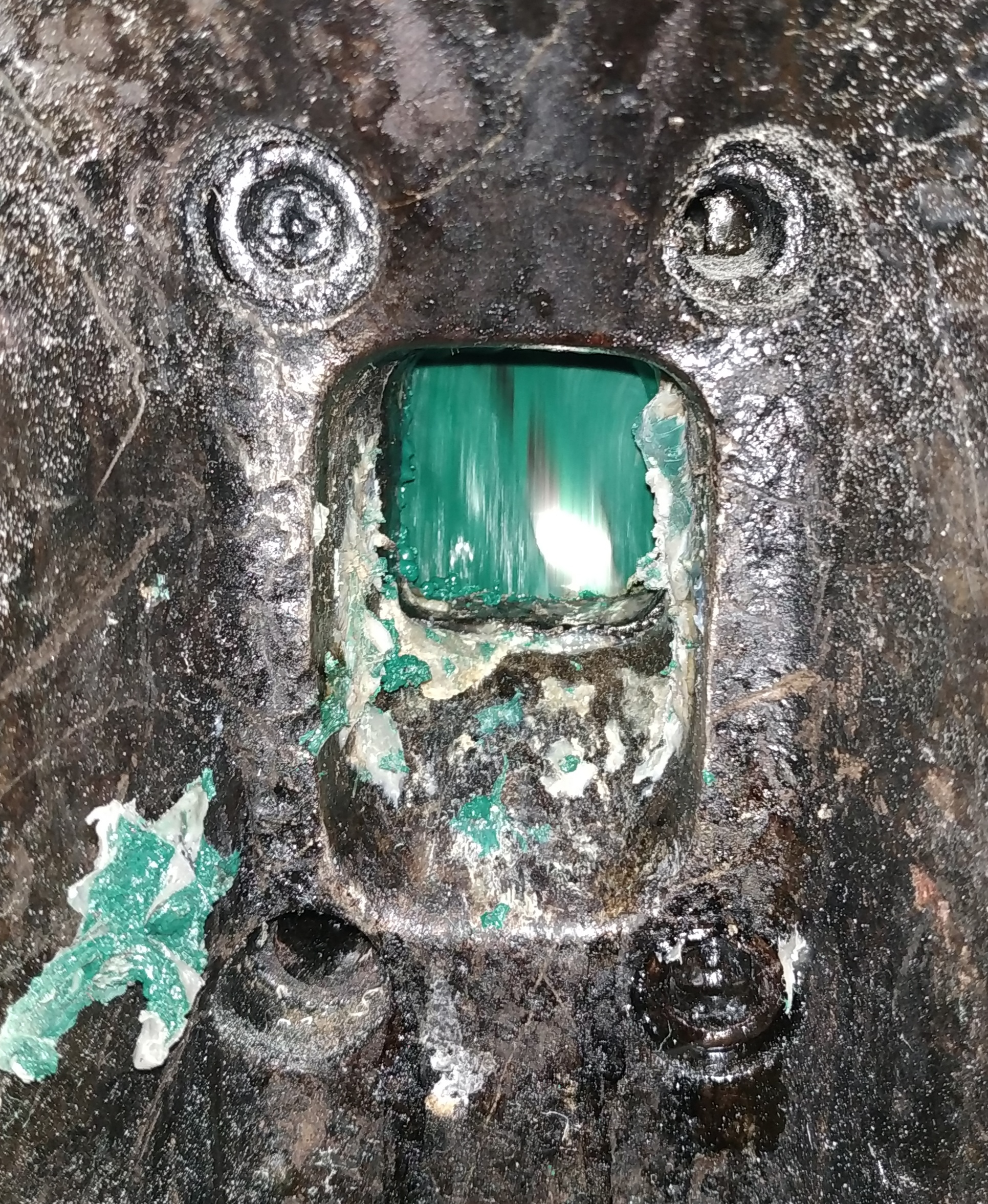

Отверстия фильеры для ПП меньше чем фильеры ПЭ (фото не лучшего качества, бросил те что были), по поводу подачи расплава: да, пульсация есть, видно даже по давлению на фильтре, показания постоянно прыгают, но я думал что стабильную подачу должен обеспечить компактор (грешу на то что он работает не корректно, либо просто мы не умеем на нем работать), иначе для чего тогда он нужен, если загружать дробленку или агломерат? Скорость ножей меняли, получается такая штука: высокая скорость = слипание гранулы, малая скорость = гранула как на стренговой резке. Вообщем думаю что без визита специалиста нам не обойтись, результат, как говорится, нужен был вечера. Понимание процесса впринципе есть, осталось понять машину...

Наличие термокомпактора решает вопрос насыпной плотности.
Какие температуры выставлены по зонам нагрева ?
Какая фильтрующая сетка стоит ?
При какой температуре в компакторе включаете вращение шнека гранулятора и граница отсечки максимальной температуры в компактное ? Подача воды автоматическая?
Дайте больше информации.
Прижим ножей к фильеры как регулируется ?

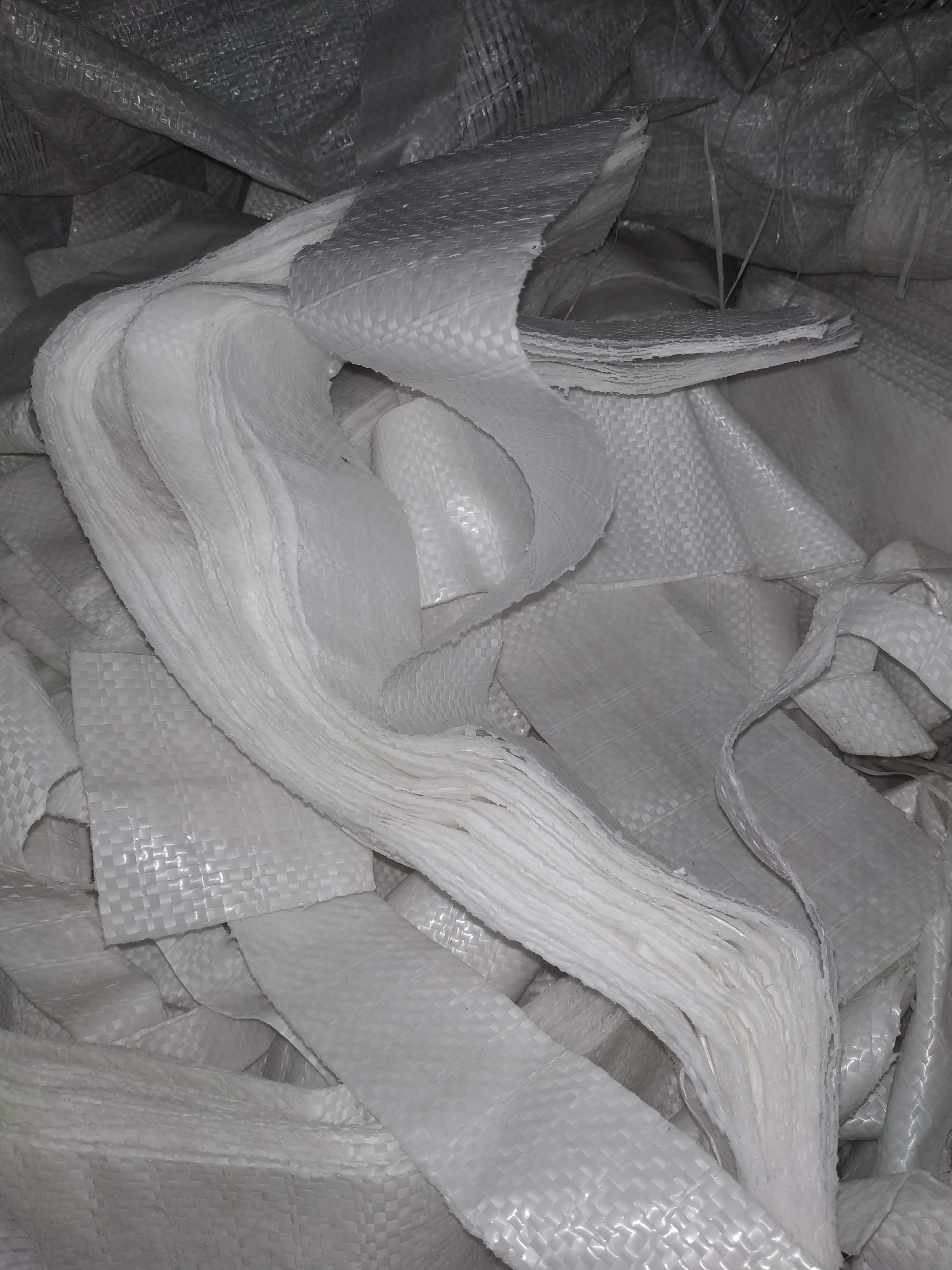

А откуда ПТР 5-7? На фото ткань мешочная из 30-ки, как кправило, а это в два раза ниже показатель.
ПТР при измерении такой и есть.Это вторичка. При переработке ПП ПТР увеличивается с каждым циклом. У ПЭ уменьшается.
У китайского агрегата с диаметром шнека 75 мм. производительность не ниже 150 кг в час в союзе с термокомпактором.

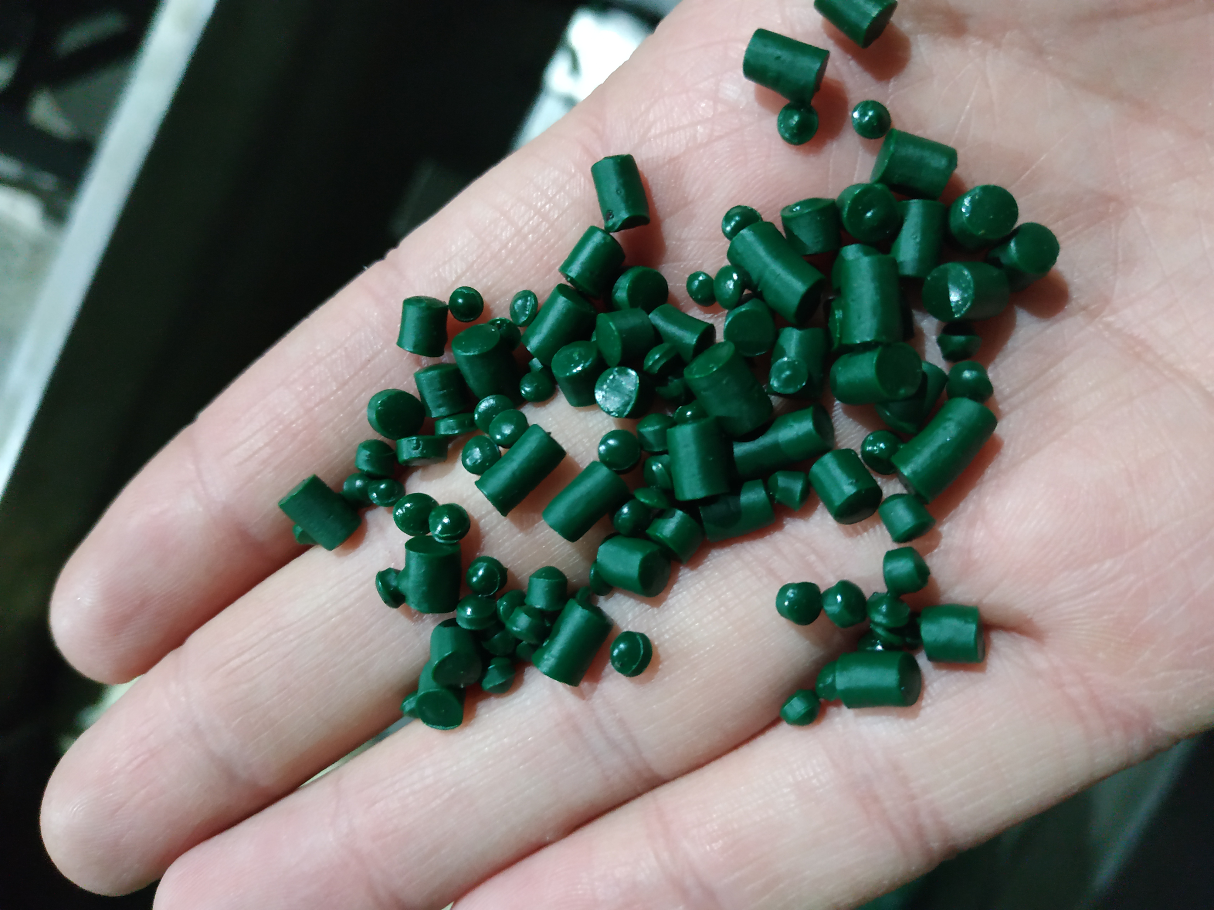

Пвд

#19 Сообщение zhdanoff888 » 21 дек 2018, 13:46
Parmazh писал(а): 21 дек 2018, 13:35 Все проблемы начинаются с ПП, греемся, пускается t начиная с компактора 95, шнек зона загрузки 175
У китайца запуск компактора с 50 и срабатывание на подачу воды на 110. На загрузке 190.
В Вашем случае для исключения слипания, ставить горизонтальную фильеру для ПП с тремя ножами резака (попробовать. видел так работают) или вертикальную систему резки (сам так работал).
Разницу температур между зонами нагрева не превышать больше 15-ти градусов.
ПВД гранула на фото хорошего качества.
