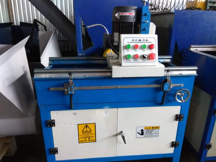

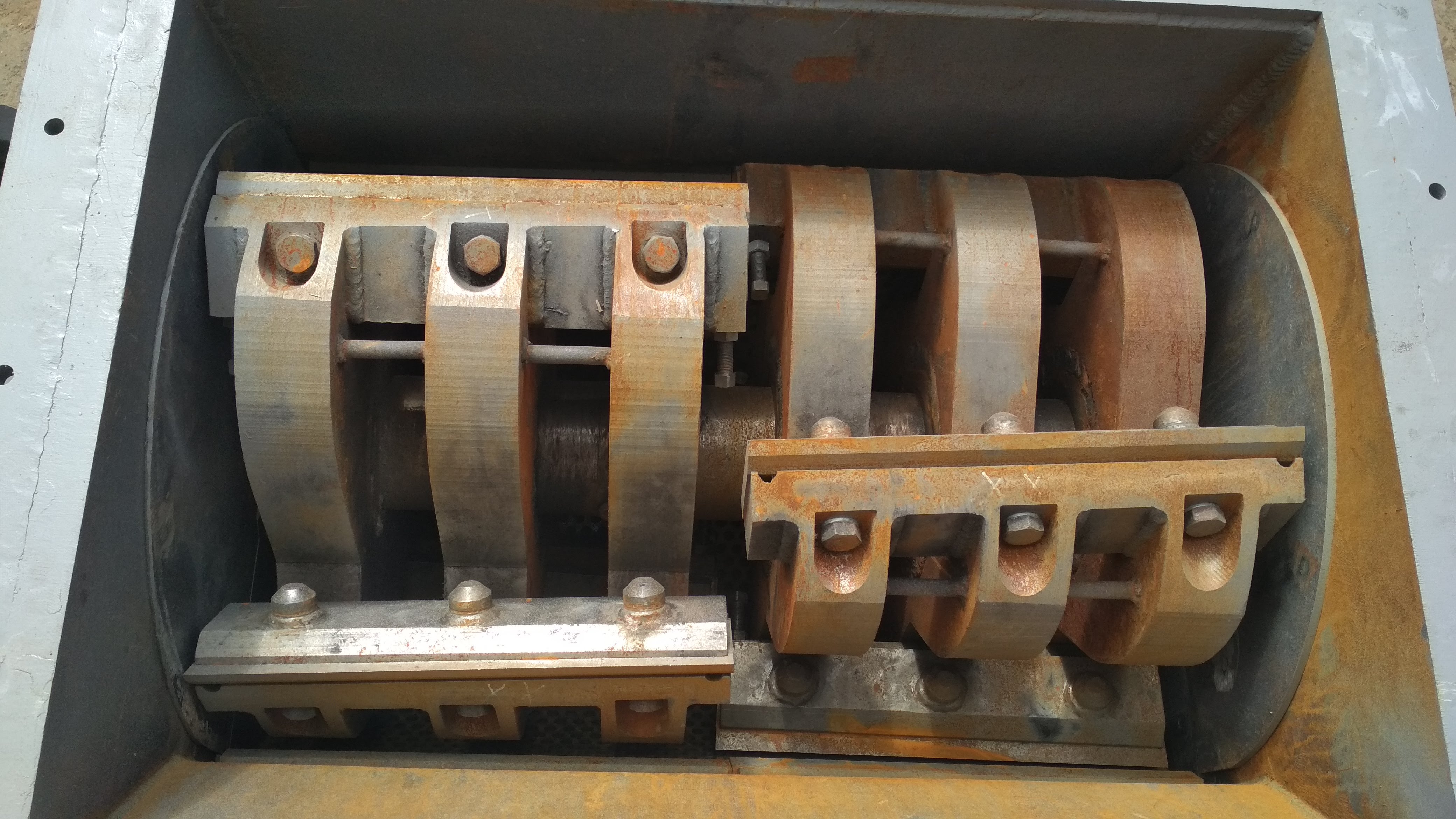

Доброй ночи уважаемые форумчане. Занимаюсь дроблением пэт, так скажем на любительском уровне (в районе 10 тонн в месяц), дробилку использую swp650 ласточкин хвост. Заточкой ножей ранее не заморачивался, точил на стороне. На данный момент есть желание сократить расходы и купить свой заточной. Итак вопрос: коллеги подскажите кто на чем точит, на какие характеристики обратить внимание. Пока что остановился на полуавтоматическом заточном, где каретка сама ездит. Хочу услышать ответ от профессионалов

#2 Сообщение ПластСтер » 14 дек 2018, 05:42
Всё зависит от Вашего бюджета. У нас на 4 дробилки стоит ручной, самодельный станок, и вполне справляется. Цена вопроса 15 000 включая работу.

ДмитрийТвир писал(а): 14 дек 2018, 00:10 Доброй ночи уважаемые форумчане. Занимаюсь дроблением пэт, так скажем на любительском уровне (в районе 10 тонн в месяц), дробилку использую swp650 ласточкин хвост. Заточкой ножей ранее не заморачивался, точил на стороне. На данный момент есть желание сократить расходы и купить свой заточной. Итак вопрос: коллеги подскажите кто на чем точит, на какие характеристики обратить внимание. Пока что остановился на полуавтоматическом заточном, где каретка сама ездит. Хочу услышать ответ от профессионалов
Кроме полуавтомата ручной также актуален.Для работы по заточке нужна эмульсия.
Для дробления бутылки ПЭТ не ласточкин хвост(быстрый износ ножей) на дробилке нужен. Образец на фото.

#4 Сообщение ДмитрийТвир » 14 дек 2018, 10:20
Спасибо, но уже стоит ласточкин хвост, пока на ней буду работать
