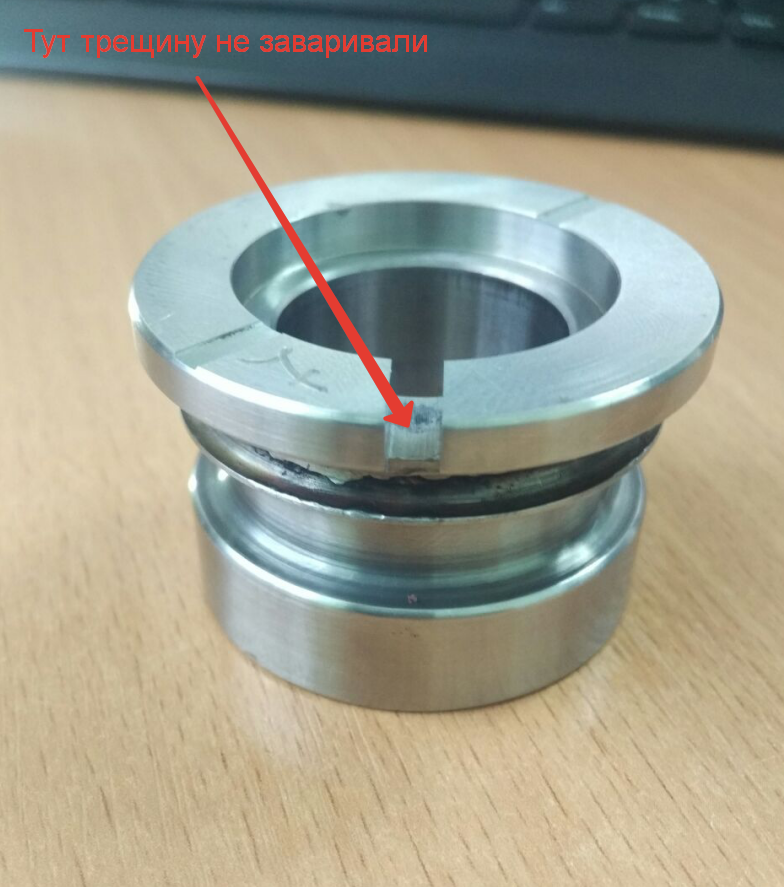

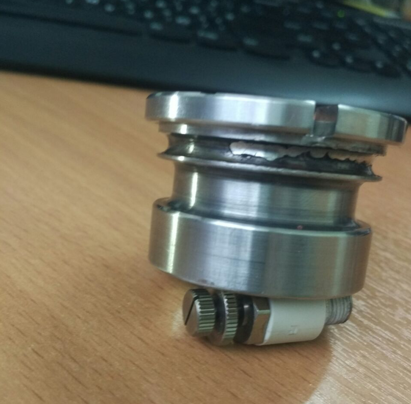

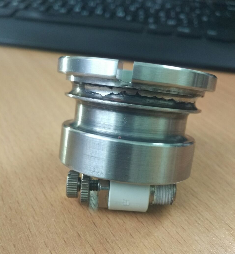

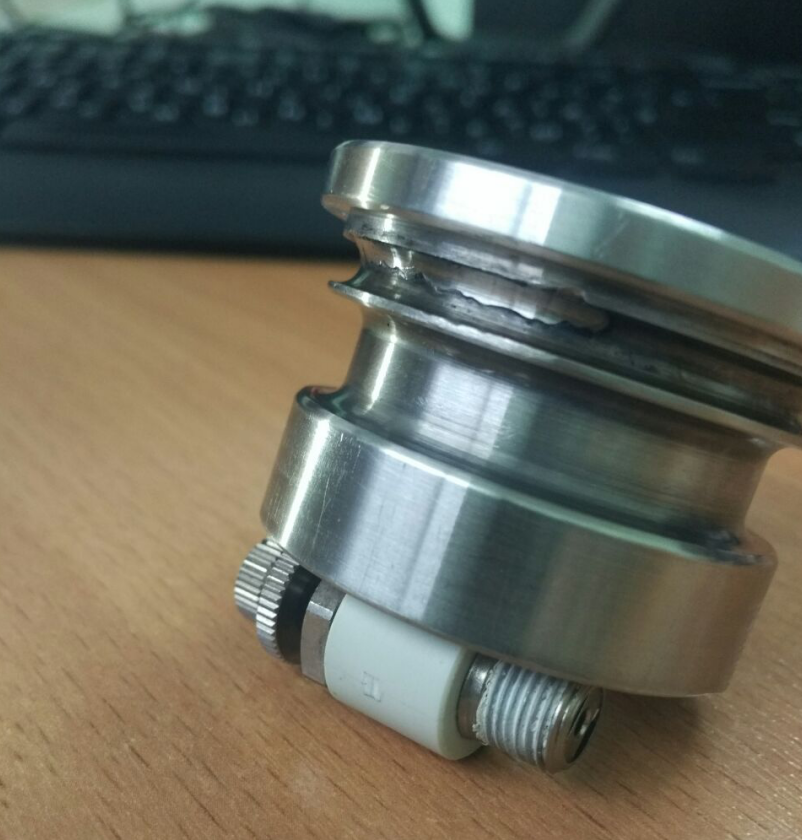

Привет! Есть небольшая пресс-форма, работаем на ней в основном на PP. Форма б/у, ресурс неизвестен. В одной из формообразующих появилась трещина (сразу скажу, скорее всего в результате наших кривых рук, но не суть). Габариты детали: 50мм диаметр, 35 мм высота. Трещина эта не видна невооруженным глазом, но если протереть деталь грязной тряпкой, то останется тонкая грязная полоска по этой трещине. Через эту трещину протекает вода - при открытии формы видны капли. Пробовали заваривать электродуговой импульсной микросваркой (в этой мастерской нам сказали, что не могут сварить деталь, а могут попробовать заплавить трещину). Результата нет, проблема не устранена.
Собственно вопрос: Может попробовать другие виды сварки (не пробовали, т.к. боялись перегреть деталь, деформировать, изменить твердость) или другую мастерскую? Может поглубже проточить? Т.к. по детали видно, что сварку наложили на трещину, предварительно не протачивая её.

А может отложить в сторону бубен, перестать танцевать, а взять и изготовить данную детальку целиком. Будет быстрее, точнее и правильнее.

любой гальваник перекроет вашу трещину за 30 минут никелем или хромом - именно точечно

#4 Сообщение Мулланур » 10 дек 2018, 21:13
Поддерживаю Сергея.
Ещё ответьте себе на вопрос: Почему в этом месте напряжение что рвет металл?
Двойные запрессовки, сопряжение с другими деталями и т.д. :du_ma_et:
Может нужно что-то изменить в этой детали.

ПластСтер писал(а): 10 дек 2018, 19:13 А может отложить в сторону бубен, перестать танцевать, а взять и изготовить данную детальку целиком. Будет быстрее, точнее и правильнее.
С удовольствием так бы и сделал - но внутри сложная поверхность, сделанная прошивкой. Чертежей соответственно нету. И нельзя чтобы одно гнездо отличалось от остальных.

Мулланур писал(а): 10 дек 2018, 21:13 Поддерживаю Сергея.

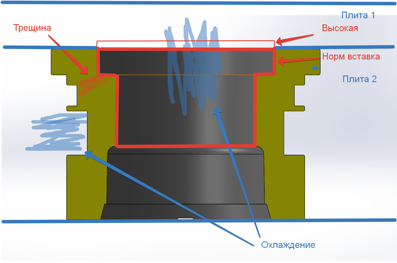

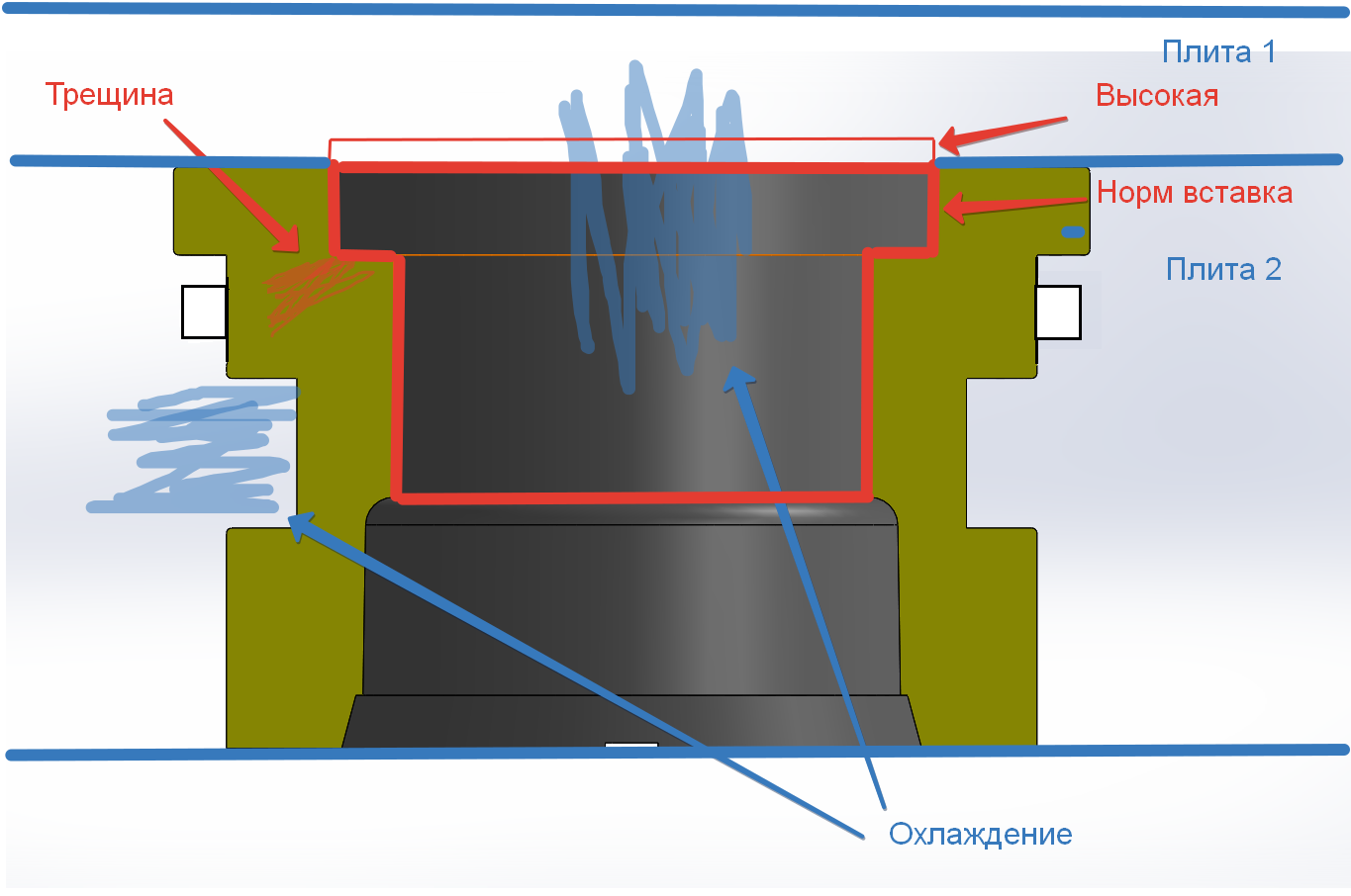

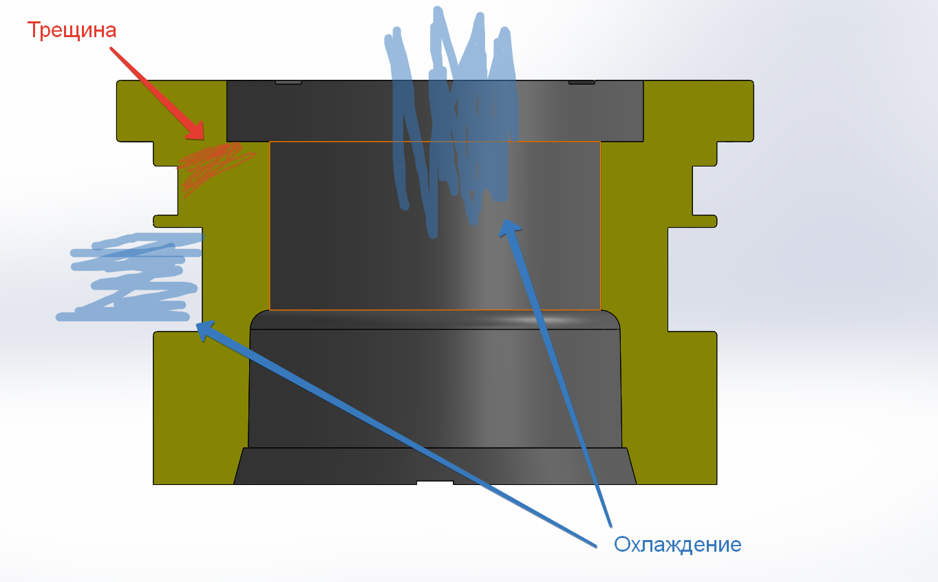

Сверху в эту деталь вставляется другая (сменная, сделали уже их очень много) - типа заглушки с флянцем. Мы предполагаем, что причина в следующем: мы сделали заглушку, сильно выступающую из этой формообразующей (сверху, на стыке плит) и соответственно деталь на фото раздавило и она лопнула. Если нужны поясняющие картинки - пишите.
Ну это к моему вопросу по ремонту не сильно относится, я предполагал, что подобные вопросы возникнут. Не хотел особо распространяться - Стыдно было за такой косяк... Но для обмена опытом - раскрываю карты.

stamp писал(а): 10 дек 2018, 19:21 любой гальваник перекроет вашу трещину за 30 минут никелем или хромом - именно точечно
Ок, спасибо! Пожалуй вот это стоит попробовать! А если она в этом месте "играет"? поможет, но не на долго?

Затянет до самой мелкой трещины или сочсем её перекроет а там время покажет как оно себя поведёт, раз ломает форму может калить её меньше или металл подбирать подходящий, у меня штампы рвало пока твердость закалки не уменьшили

#9 Сообщение s2dent6732 » 12 дек 2018, 10:09
stamp писал(а): 11 дек 2018, 19:06 Затянет до самой мелкой трещины или сочсем её перекроет а там время покажет как оно себя поведёт, раз ломает форму может калить её меньше или металл подбирать подходящий, у меня штампы рвало пока твердость закалки не уменьшили
Металл какой и твердость по сути - все равно. Я пробовал их закаливать по началу, но потом понял - что это бессмысленно. Вставка стоит неподвижно, зажата в плитах. Если сделать её нормально, то никаких проблем с раздавливанием не будет (это из опыта эксплуатации нескольких лет).
На всякий случай скидываю картинку с описанием - должно быть понятно.

#10 Сообщение Мулланур » 12 дек 2018, 11:02
Есть смысл переноса уплотнение на обойму

возможно для плотности покрыть любую из поверхностей (легче наружку на вставке) мягким металлом типа мягкого никеля или меди - не будет болтаться и некуда будет растягивать деталь. я так понял рвет когда посадка слабая.

запаять латунью изнутри, предварительно разделав стык трещины и потом на токарном восстановить канавку уплотнения- если я правильно понял конструкцию :-):

Гальваники открестились от нас. Да и у моих коллег были сомнения в надежности этого способа.
По сути что сказали (может что неправильно понял, не судите строго):
1. подготовка - это агрессивная среда, которая усугубит ситуацию
2. потом из этой трещины мы эту среду не вымоем, что тоже хреново
3. сомнения по надежности - деталь то нагруженная
4. про какой-то экран рассказывали... вообщем не затянет гальваника трещину
Пока от этой идеи отказываемся. Будем точить и опять варить.

#14 Сообщение stamp » 15 дек 2018, 01:11
