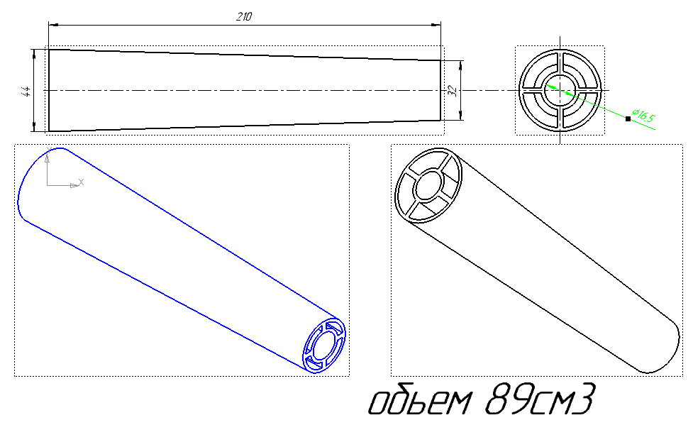

Здравствуйте господа,пришел умности набраться,планирую лить деталь конусную объемом 89см3 из абс,толщина стенки 1,5мм,на вертикально литиевой машине с объемом впрыска 150см3,

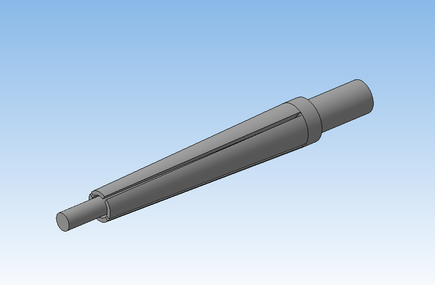

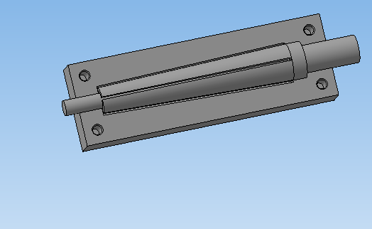

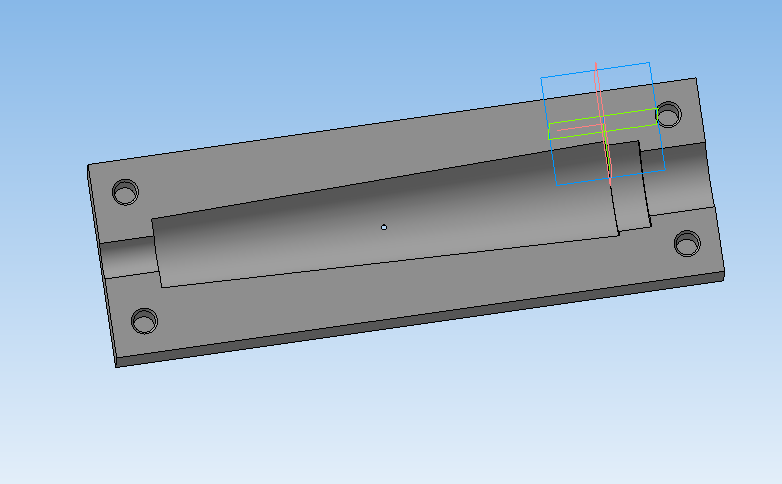

,начертил такую пресс-форму,.Вопрос правильно ли я начертил пресс-форму,с какими сложностями столкнусь в изготовлении такой детали?

А вы ее лить куда собираетесь? В боковую поверхность? Что за материал? Назначение изделия?
Про тиражность и прочее даже не спрашиваю, т к предполагаю, то у этой формы (прости, Господи!) ручной разъем и нет охлаждения...

Материал абс гранулы,тиражность 200штук в месяц,ручной съем,назначение детали декоративное будет обиваться кожей и насаживаться внутренним отверстием на шток 16мм,лить планирую в боковое отверстие.Это первая деталь, начало пути так сказать,говорите что не так,как лучше.

iv_er писал(а): 10 дек 2018, 12:24 Материал абс гранулы,тиражность 200штук в месяц,ручной съем,назначение детали декоративное будет обиваться кожей и насаживаться внутренним отверстием на шток 16мм,лить планирую в боковое отверстие.Это первая деталь, начало пути так сказать,говорите что не так,как лучше.
1) Большие сомнения у меня, что вы руками сорвете такую деталь с пуансона. Придется городить съемник с рычажным, а то и гидроприводом. 2) Поджатием сопла, особенно при асимметричном подводе, такая форма нормально запираться не будет, стоит подумать о том, чтобы расположить деталь стоймя и подвести зонтичный литник.
В целом, навскидку, великовата и сложновата деталь для вертикалки. Я бы думал о том, чтобы:
1. Поделить ее пополам по высоте на 2 равные по весу- получите более-менее симметричную форму, вдвое более простой съем. Литник, правда, в верхнюю часть надо будет подвести, а то вниз длинный будет очень.
И, кстати, полиэтилен/полипропилен легче снимаются и более текучи, правда, плохо клеятся.
2. Перейти на термоформовку - вытяжка великовата, но что бы нет, взять лист потолще и вытягивать пуансоном + вакуумом на матрице - эксперименты будут на порядок дешевле.
3. Хотел еще предложть подумать о заливке полиуретана в силиконовую форму. Но на тираже, наверное, будет дорого за штуку. Но все равно ознакомьтесь - при 200шт./мес вполне себе альтернатива.
