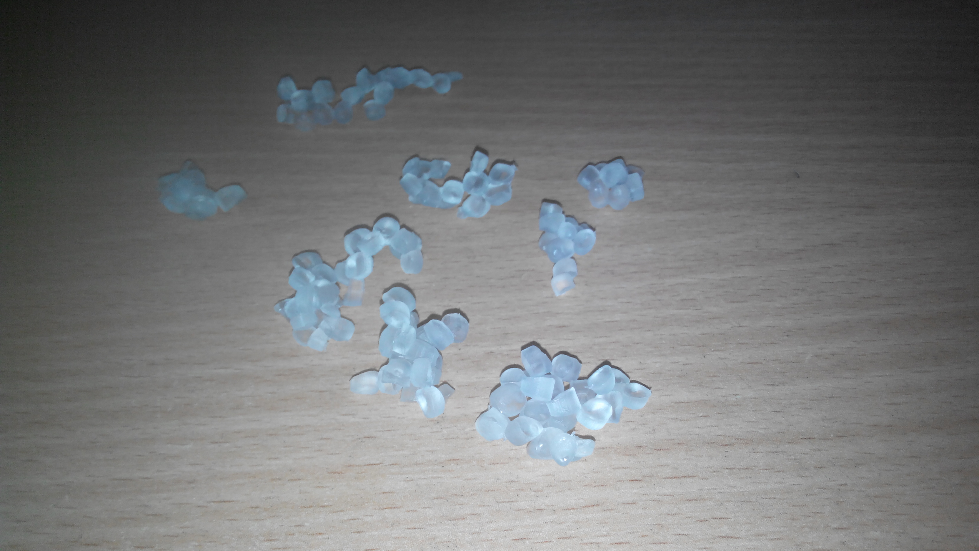

Добрый день! Я новичок в вопросе гранулирования ПВХ-композиций. Столкнулась с проблемой слипания гранулы при гранулировании ПВХ-композиции прозрачной: при повышении скорости до обычной рабочей (мелонаполненные р-ры) гранулы цепляются друг за друга, образуя цепочки (от 1 до 5 см). Температуры переработки максимальная на головке 128 (снижена, так как возникает перегрев и ситуация со слипанием еще хуже), в зоне сжатия 138. Смола - 70, пластификатор ДОФ. Возможно проблема в формующем инструменте (фильере), так как произошла его замена, а на старом инструменте на высокой скорости слипание отсутствовало. Меняли смазки, эффекта 0. :ny_tik: Подскажите пожалуйста в чем дело.

Можно фото слипшихся гранул?

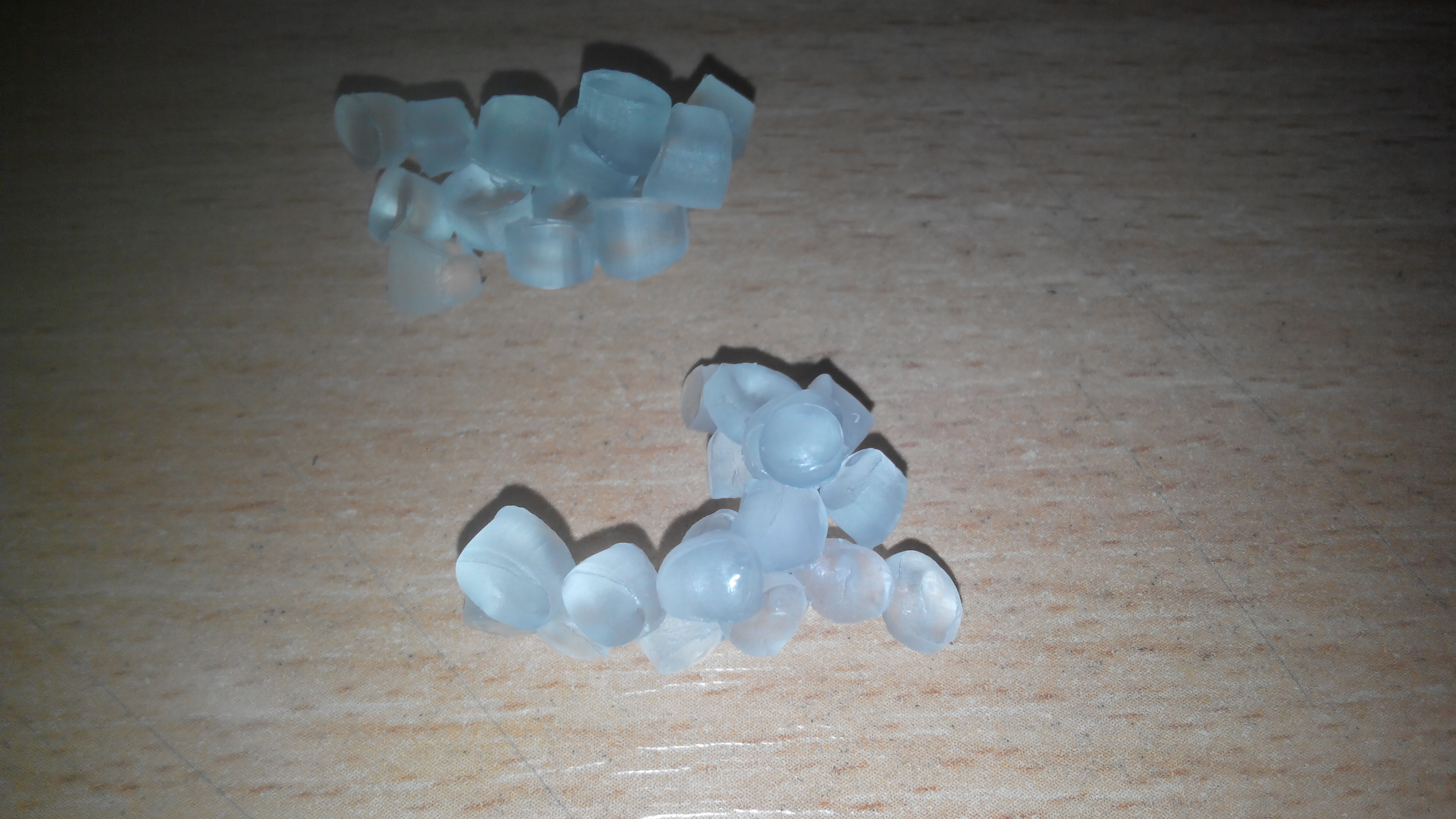

#12 Сообщение Risska » 26 ноя 2018, 14:19

На фото продемонстрировано отсутствие охлаждения.
Проверьте охлаждающий вентилятор ( направление вращения, да, и такое бывает!, чистоту лопастей, отсутствие нагревательных приборов поблизости)
Можно попробовать добавить просто сетевой воздух из шланга, если мощности не хватает.
Снизьте скорость.
