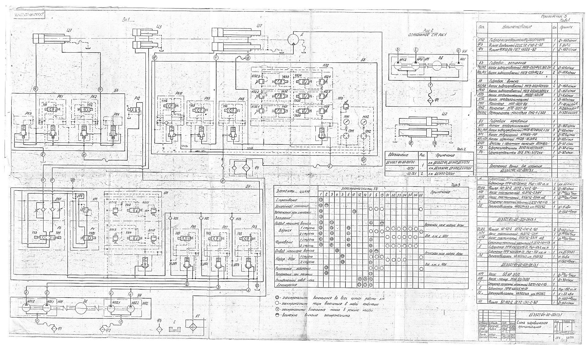

Здравствуйте. Пытаюсь запустить ДЕ 3127-63ц1. Проблема заключается в том, что при проливке детали на 80% пластик начинает идти между соплом и литниковой втулкой. По логике, даже если застыл центральный литник, пластик ведь не должен отодвигать сопло? В чем может быть проблема ? Также, очень важно как регулировать давление подачи механизма впрыска- что конкретно крутить??? и как уменьшить давление впрыска- это КП5а ???

Намаялся капец. Уже голова кругом идет. Со всеми регулировками разобрался, но сопло отходит назад во время впрыска. Даже когда прижимаю в режиме наладки к литниковой втулке, после отпускания кнопки шток цилиндра слегка отходит назад. Если кратковременно нажимать кнопку подвода, то отходит не сильно и можно получить часть пролитой детали((( У меня мысли следующие :
1) Проблема с гидрораспределителем( хотя разбирал ,пружинки целые,золотник вроде чистый)
2)Перепускают манжеты гидроцилиндров механизма впрыска.
Прилагаю фото распределителя для сравнения у кого такие машины, может блин у меня левак стоит. Просто если это схема №34 ,то масло с цилиндра идет в обратку в нейтрали. Разве не замок должен быть???
http://vfl.ru/fotos/1691d38024079145.html
http://vfl.ru/fotos/6ad961c524079146.html
Очень прошу помочь кто знает как решить эту проблему.

По гидравлике Вам поможет спец, ну а для начала проверьте износ литниковой втулки и мундштука Крепиится кусочек картона или другой бумаги на литниковую втулку и подводите мех впрыска до упора в литниковую втулку. Отводите. На бумаге отпечаток . Если отпечатались две концентрических линии, то порядок, если линии прервались,. то в этом месте выработка поверхности.

Ваших фотографиях под распределителем Dy6 мм, стоит переходная плита Dy6-Dy10 и дроссельная плита Dy10.
1) Если оставлять этот распределитель (34 сх.) тогда перед дроссельной плитой нужно ставить еще плиту с гидрозамком.
2) Или как в ДЕшках менять распределитель на №44 сх.

Огромнейшое Вам спасибо!!! Вы очень мне помогли.
