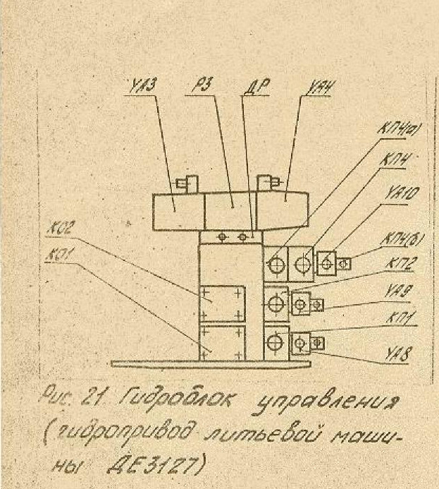

#10 Сообщение tikavy » 05 ноя 2018, 20:03
Lmitry писал(а): 05 ноя 2018, 19:42
Бегемот писал(а): 05 ноя 2018, 19:23 Когда у нам были такие машинки, причиной падения давления с разогревом масла зачастую был пилотный распределитель, который за давление защиты инструмента отвечает
там две крутилки, одна давление предохранения, другая общее давление системы. Если их обе закрутить, перелив, влияния не должен оказывать? или внутри "стакан" с тремя резинками и поршеньком, может, сам по себе?
Я понял Вас, Бегемоту уже ответил , этим блоком занимался в самом начале , из всей этой левой части по совету товарища оставил только крайний левый распределитель , отремонтированный .

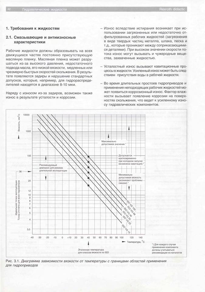

Если масло в баке нагревается сильно за 30 минут, можно определить источник нагрева жидкости на ощупь. В первые минуты работы наблюдать и рукой проверить: Насосы, гидромотор, блок нагрузки, блоки остальные, бак ( гидроцилиндры, как правило остаются прохладные или едва теплые. Если цилиндр горячий значит не герметичен поршень.) Где температура выше там и надо искать. Бак нагревается с опозданием, место которое греет масло можно легко обнаружить. Если есть пирометр еще проще определить источник. А Разница давлений при открытой и закрытой двери говорит о том что блокировка гидро травит на слив в том положении где меньше давление. Потом- задавали вопрос выше по поводу охлаждения бака. Машина даже новая с перекрытой водой на бак за короткое время нагреет масло до 50 и выше работая просто с включенным гидроприводом.
Сообщения: 5743
Благодарил (а): 617 раз
Поблагодарили: 840 раз
Re: ТПА ДЕ-125ка помогите разобраться с давлением
#12 Сообщение ЗЮМ » 05 ноя 2018, 21:07
А вот как меняется вязкость масла от нагрева. И это конечно критично для старых машин с износами на гидроаппаратуре. Идеальная температура : 40. Потолок 50 в баке. На отдельных участках гидросистемы позволен разогрев до 70.
