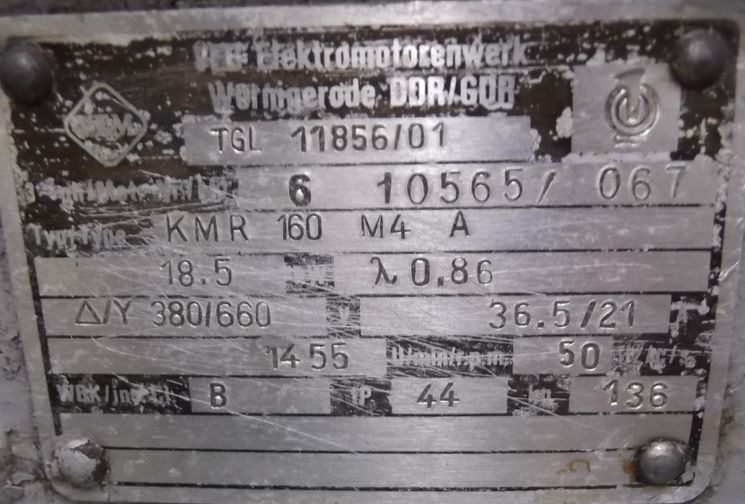

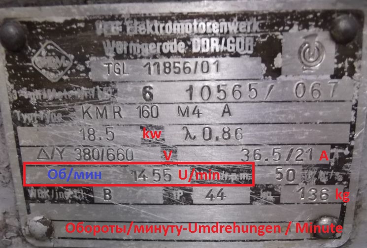

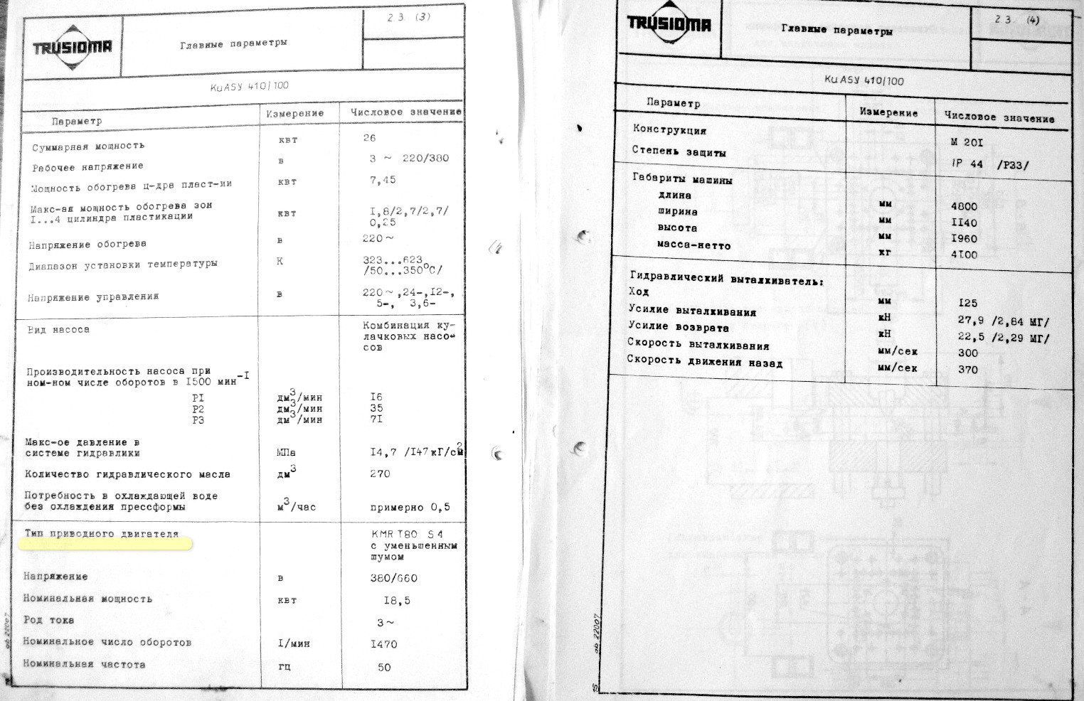

Всем доброго времени суток. Какие электродвигатели ставились на куаси 410? Шильдика на моторе нет. Известна мощность 18.5кВт напряжение 380\660 а ток? Хотя бы обороты какие 1000 или 1500?

В интернете нашел вот такой шильдик, но есть сомнения... зачем стоят предохранители на 63А и провода 16мм*2
если обороты двигателя по факту 1000 а не 1500 как на шильдике, понятно ток будет больше. Какие обороты у гидромоторов ближайших куаси 260, кто подскажет глядя в документацию или на живую машину...

Все, что есть по этому габариту здесь:
https://cloud.mail.ru/public/DR51/mEeojppG6
https://cloud.mail.ru/public/HZYa/QRgkwE9Eu

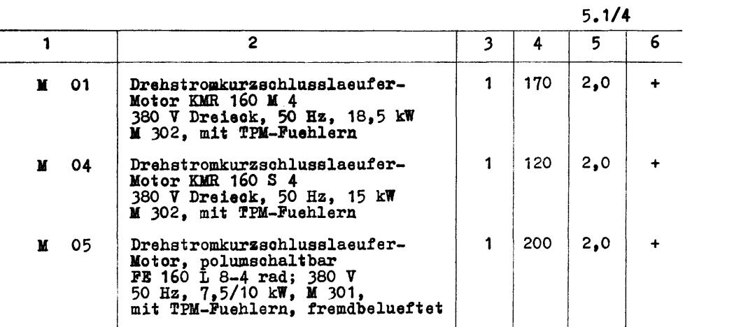

пересмотрел, только и есть электромотор 18.5кВт ни в гидравлике обороты насосов не указаны

Что стряслось с родным мотором? Обычный, с короткозамкнутым ротором. Если нет своих специалистов по ревизии и ремонту электромоторов, есть куча фирм, которые на ремонтах живут. Или опоры (ерунда), или обмотки. Разбираем, моем, считаем витки, сечения, перематываем, пропитываем, сушим, гоняем на стенде - отдаем новенький. Дешевле, чем купить, хотя и отечественные аналоги наверняка есть. На 600-м габарите почти такой же стоит. Его тип на снимке. Интернет, поиск. А как иначе?

меняю начинку шкафа, в т.ч. пускатели, при дефиците финансов ставить пускатели с запасом нет возможности, а вот тепловое реле нужно ставить зная номинальный ток электродвигателя. 18,5кВт при 1500об ток 36,5А авот если 1000 то уже 48А , был бы тахометр под рукой, померил бы обороты...

Кажется двигатель 1000 об/мин на "старых" куаси был привод шнека только, а всегда на насосах ставили двигатель 1500 об/мин.

Мулланур писал(а): 10 окт 2018, 07:55 Кажется двигатель 1000 об/мин на "старых" куаси был привод шнека только, а всегда на насосах ставили двигатель 1500 об/мин.
Привод шнека был двух скоростной. Главный двигатель 1500 оборотов. 380 Вольт,
Re: электромотор куаси 410 характеристика?
#11 Сообщение Figaro » 10 окт 2018, 08:43
"4" пары полюсов - 1500 об/мин.

Lmitry писал(а): 10 окт 2018, 07:08 меняю начинку шкафа, в т.ч. пускатели, при дефиците финансов ставить пускатели с запасом нет возможности, а вот тепловое реле нужно ставить зная номинальный ток электродвигателя. 18,5кВт при 1500об ток 36,5А авот если 1000 то уже 48А , был бы тахометр под рукой, померил бы обороты...
Если принять, что выложенный шильдик соответствует и вашему эл/двигателю, то тепловое реле можно взять и на 32 А (РТИ-3353). Должно быть включено в цепь обмоток моторчика, а не фазные провода. Сечение проводов - 10 кв.мм на фазы, 6 кв.мм на обмотки (я бы и 6/4 кв.мм поставил). Тут важно качество разделки/подключения проводов.
Пускатели КМИ-35012 (50 А). Я ещё RC-цепи добавляю по возможности. Узел работает долго и без проблем.

Шильдик не с мотора (станка) а из интернета... тепловое реле заказал 37-50А

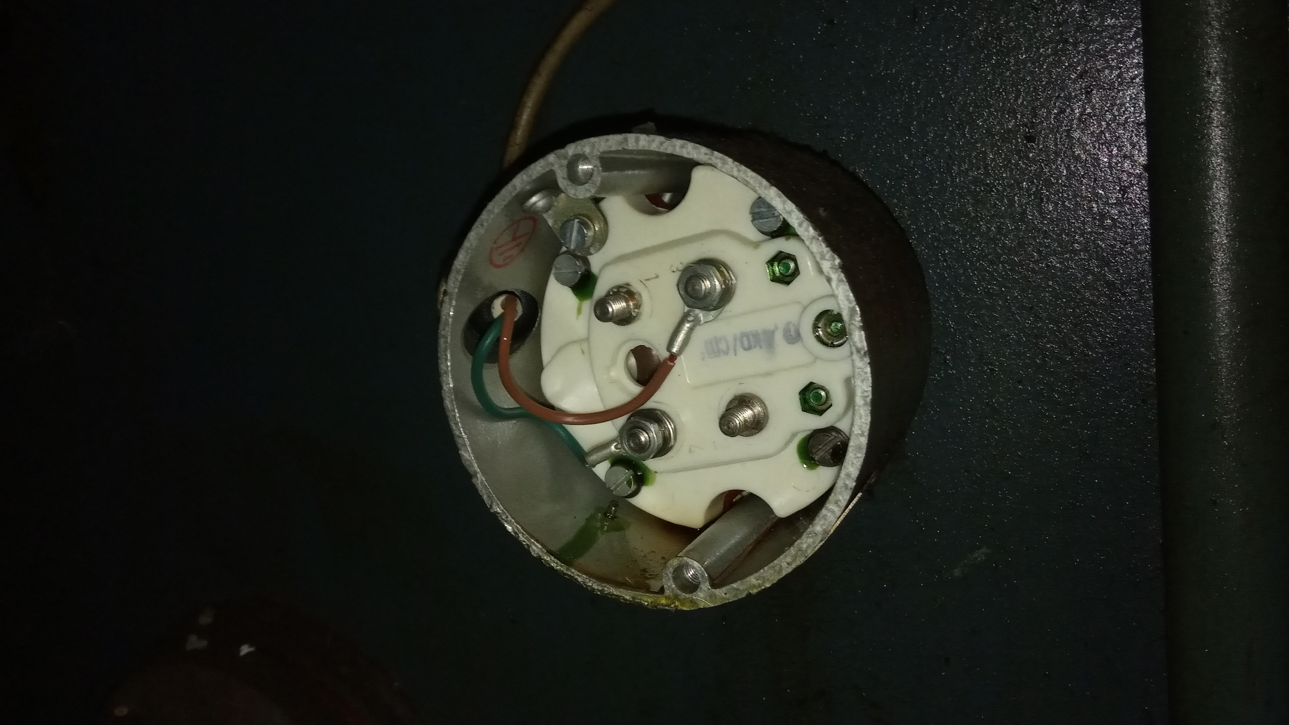

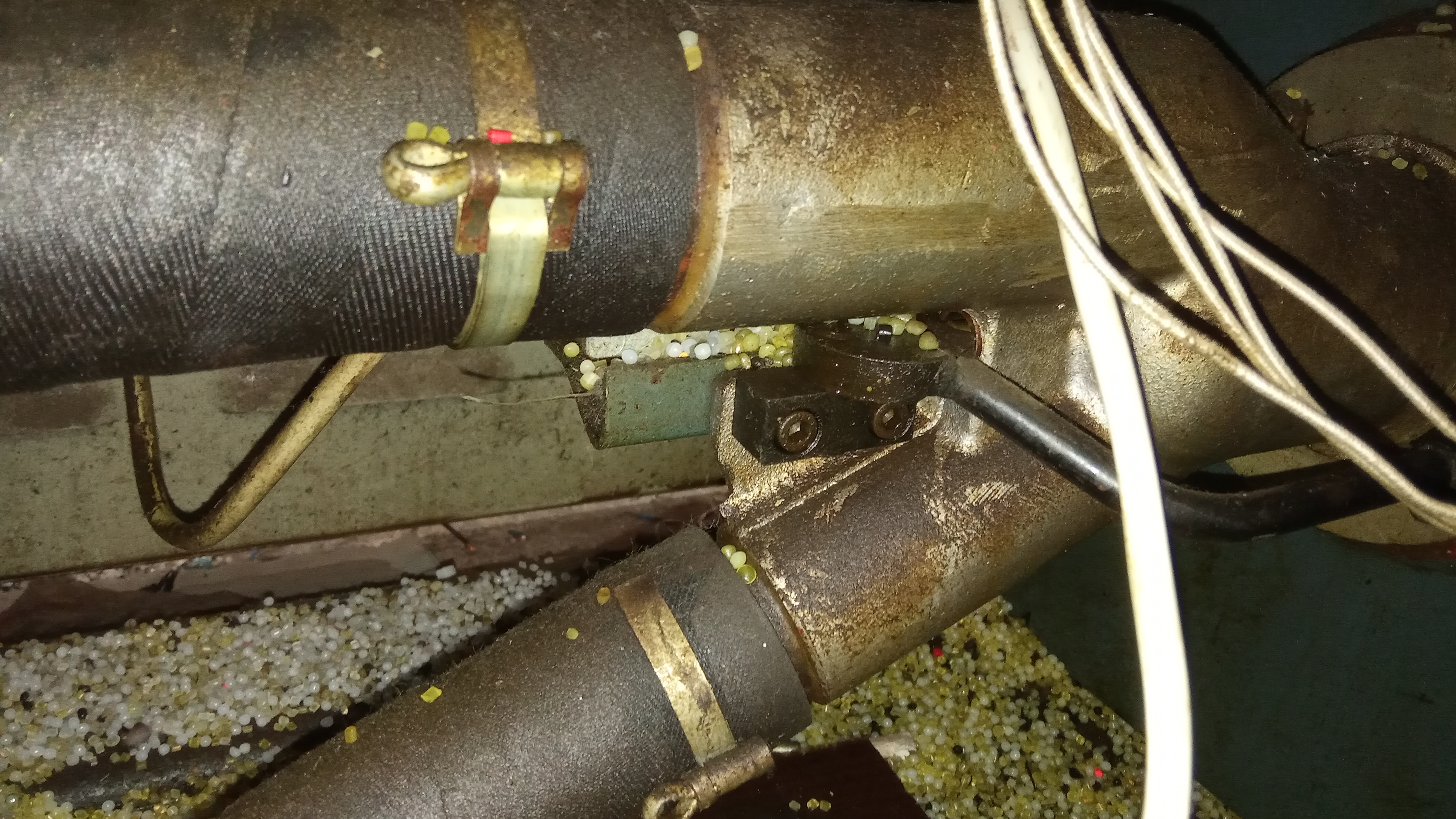

Дабы не плодить темы, ищу тепловое реле на перегрев масла. Обнаружил снизу неизвестную заслонку а рядом с ней датчик. Что за заслонка и что за датчик рядом стоит?

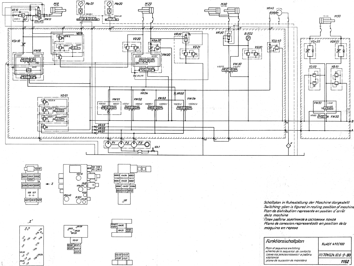

Lmitry писал(а): 11 окт 2018, 23:58 Дабы не плодить темы, ищу тепловое реле на перегрев масла. Обнаружил снизу неизвестную заслонку а рядом с ней датчик. Что за заслонка и что за датчик рядом стоит?
download/file.php?id=13219&mode=view
VA1 найдите на схеме и понятен будет смысл этой задвижки :-)

Понятно, заслонка запирает гидробак для ремонта насосов. А что за датчик рядом и где находится датчик перегрева масла В608? На фото В602 уровень масла

Lmitry писал(а): 13 окт 2018, 20:51 Понятно, заслонка запирает гидробак для ремонта насосов. А что за датчик рядом и где находится датчик перегрева масла В608? На фото В602 уровень масла
На фото как раз таки датчик пергрева масла В608.
Датчик перегрева масла В608 находится на гидробаке сбоку слева, если смотреть с задней части станка. Рядом с ним стоит датчик перекрытия масла - S4093. Датчики В601, В 602 находятся с противоположной стороны гидробака, почти под самым верхом, их можно увидеть со стороны прессформы сзади станка.
Датчик перегрева масла представляет собой биметаллическую пластинку, настроенную на срабатывание на определенной температуре.
На данном рисунке все видно :

Lmitry писал(а): 09 окт 2018, 06:49 Какие электродвигатели ставились на куаси 410? Шильдика на моторе нет. Известна мощность 18.5кВт напряжение 380\660 а ток? Хотя бы обороты какие 1000 или 1500?
Главные параметры KuASY410/100 из инструкции по эксплуатации
