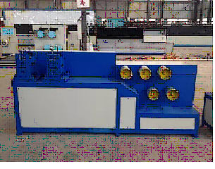

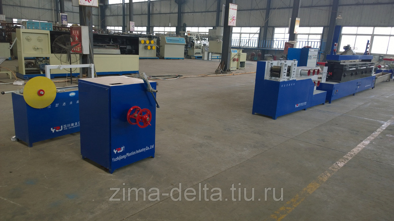

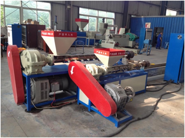

Уважаемые форумчане, имеется подобный китайский агрегат по производству полипропиленовой упаковочной ленты

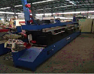

Наша линия устроена следующим образом: из экструдера полимер попадает в охлаждающую ванну после которой установлены два вала(назовем их валы №;1) за счет вращения которых полимер и протягивается от экструдера сквозь ванну в виде более широкой и толстой полосы. Далее полимер подается в нагревательную печь на выходе из которой установлены 3 шпильки и далее 5 вращающихся валов(назовем их валы №;2) при прохождении через которые полимер приобретает форму ленты. Далее идут валы перфорации ленты, ванна для охлаждения ленты, участок сушки ленты и намотчик.
Подскажите пожалуйста тонкости регулировок при изготовлении ленты, а именно как настраивать ширину и толщину выпускаемой ленты.
Из регулировок имеем:
1. Изменение скорости вращения шнека экструдера.
2.Изменение зазора в фильере.
3. Изменение скорости вращения валов №1
4.Изменение скорости вращения валов №2
Если не сложно опишите на что влияет изменение каждой из возможных регулировок в отдельности и в общем.
Штурм интернета ничего не дал, приглашенный человек помог настроить работу линии, но все в общих чертах и методом научного тыка, с температурой и сырьем все понятно, интересуют лишь вопросы с регулировкой ширины и толщины ленты.
Заранее благодарю за ответ.
С Уважением!
Алексей.
намотчик
намотчик
валы №2
валы №2
валы №1 на этом фото не соответствуют нашим т.к. наши расположены с противоположного торца печи, фото для наглядности
