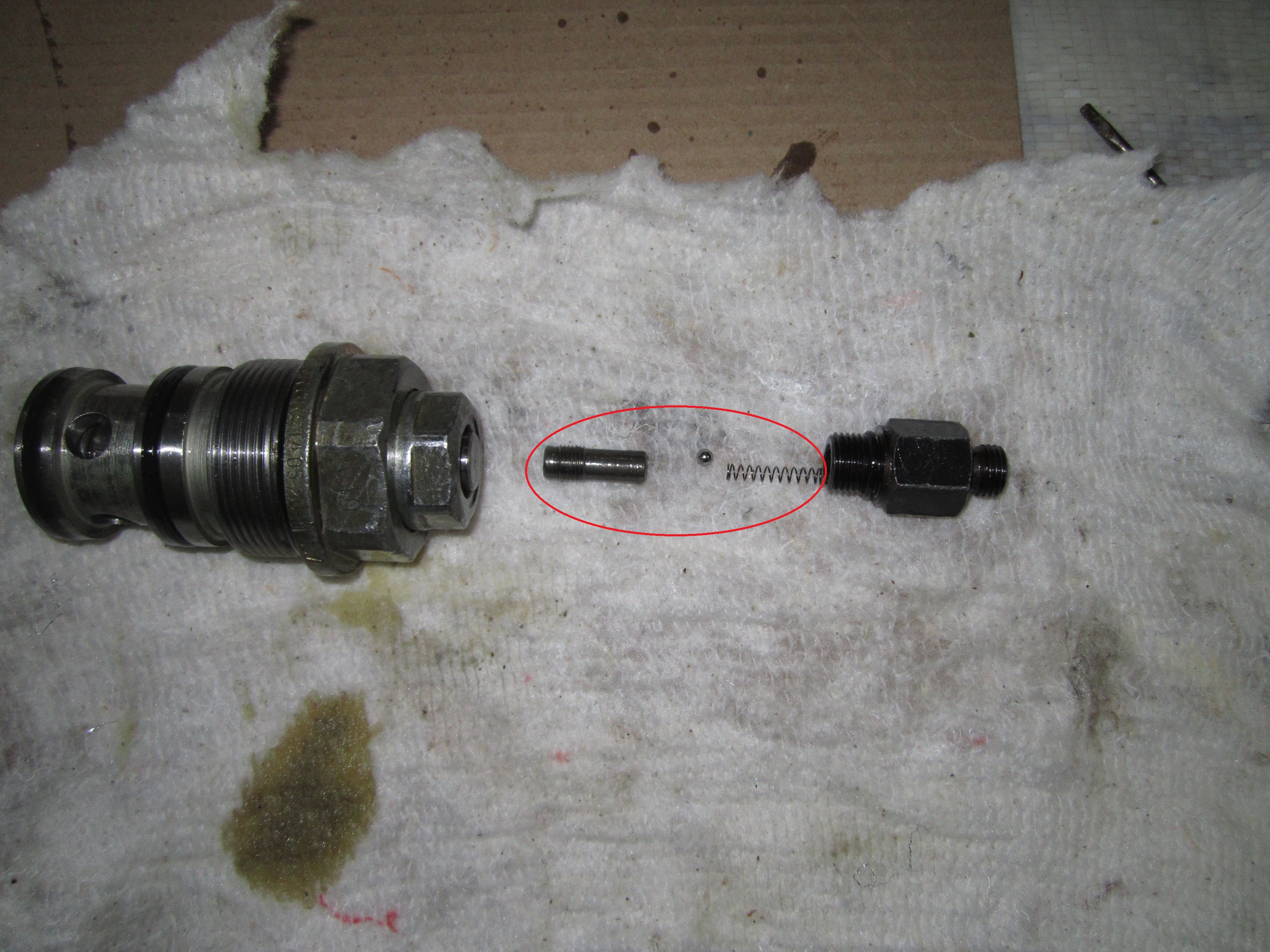

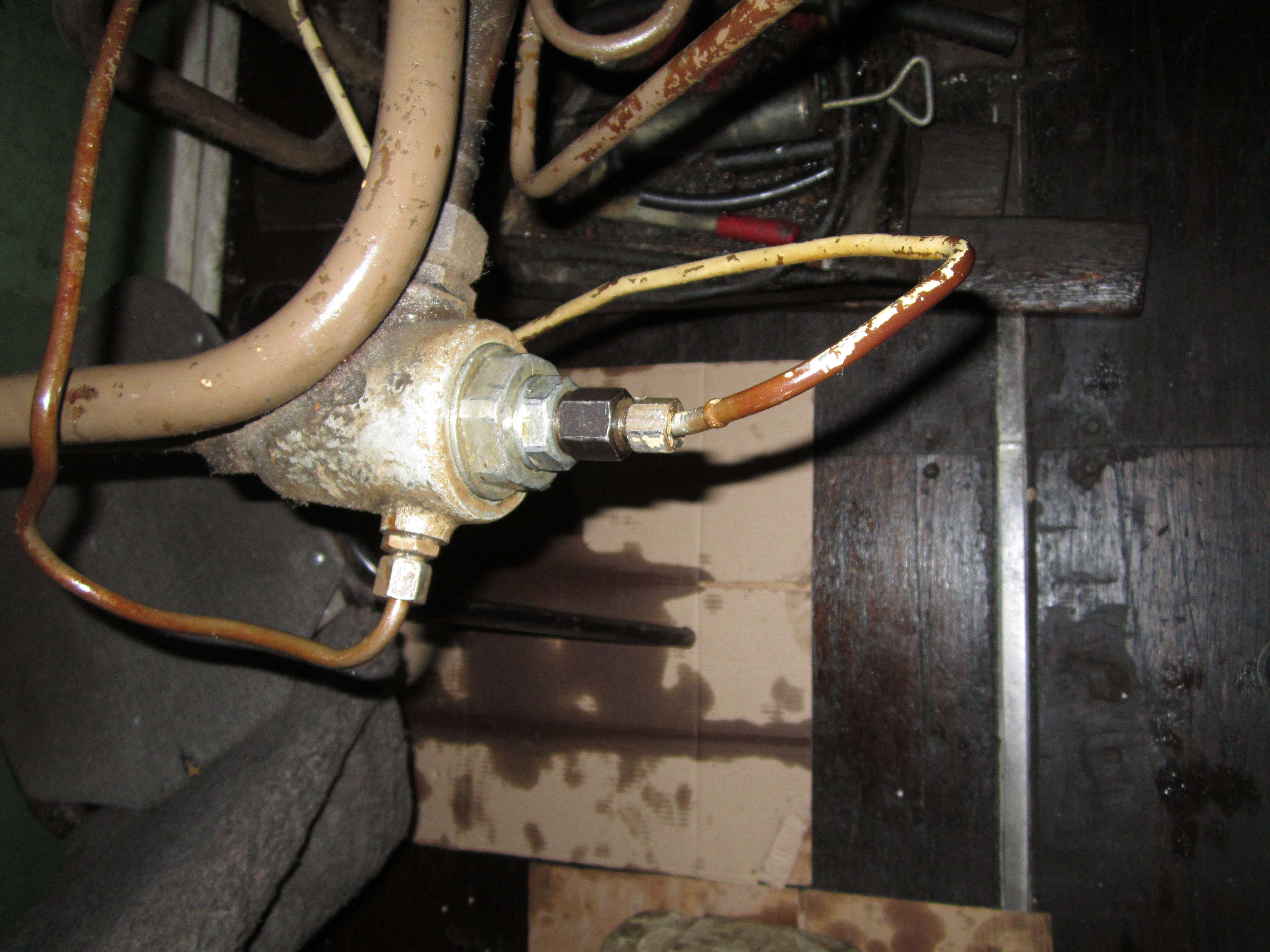

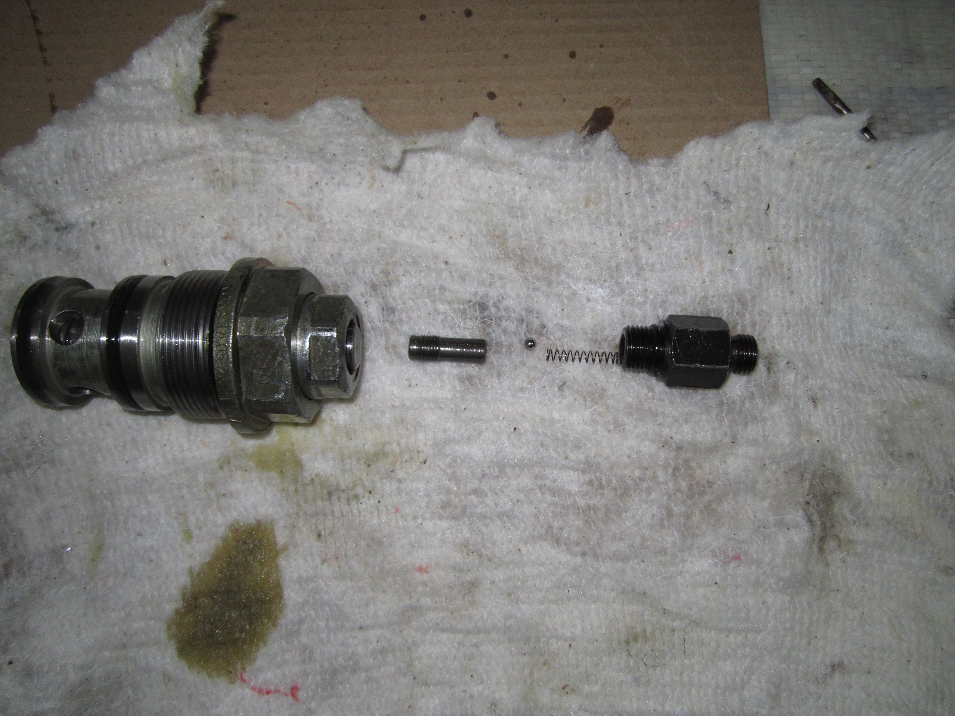

Как всегда в выходные на куасси 410 пропало движение вперед.Нашел что в выносном клапане VR10 ,который на трубах перед гидропредохранителем стоит

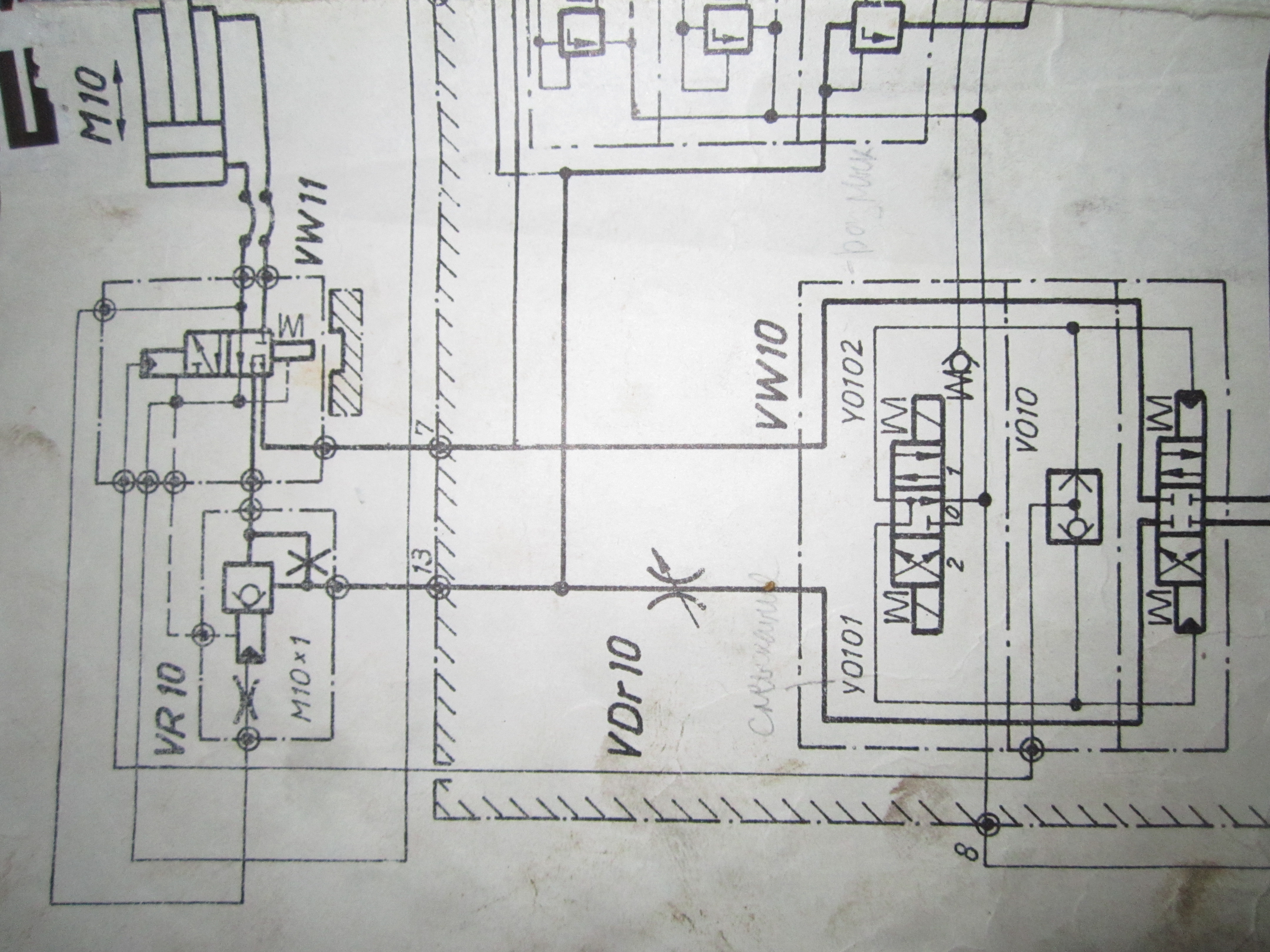

внутри раскрутился маленький клапан.Внутри клапана 2 поршенька.я их по разному ставил но результат один.Вперед полуформа едет ,встает на замок и впрыск все хорошо.Отьезд с грохотом.Понятно что нет слива с цилиндра.Посмотрел основной клапан смыкания размыкания.Пружины и шток целые.На схеме потрохов нет,только шарик нарисован.Прикрепляю фото может у кого было такое или клапан подобный есть.на фото разобраного клапана клапан и 2 поршенька с пружиной слева

Огромное спасибо за ссылку,собрал все правильно.Только отверстие в основном поршне не проверил.Но у меня VR 10/там 4 трубопровода.если можно пару слов что за что отвечает.Смыкание нормально а размыкание нет.Что можно переставить на машине чтобы неисправную деталь найти?

я правильно понимаю что давление слива приходит сбоку в vr10 и одновременно на поршень сверху ,он через шток давит на поршень с хоботком и он открывает слив из поршневой полости поршень поднимается пошел слив,только в vr 10 сверху стоит шарик с пружинкой его нет на схемах,и давление на поршень вроде не должно проходить

Проверил все отверстия ,все чистое.Прикладываю фото шарикового клапана на входе.Можно ли поменять местами 101 основной с 271 основным?крышки боковые оставив на местах.Подскажите пожалуйста что дальше искать?аре е

Не помню эти элементы :sh_ok: . Дроссель обозначен на схеме и понятен его смысл, а зачем этот клапан (шарик с пружиной), не знаю. Возможно этот шарик от клапана VD
ЗАЧЕМ ОН ЗДЕСЬ?

Скорее ГРОХОТ в результате удара при резкой остановке плиты при закрытии гидрораспределителя. При электронном управлении клапаном расхода это из-за отсутствия рампы.
Возможно что VDR10 (дроссель) ...

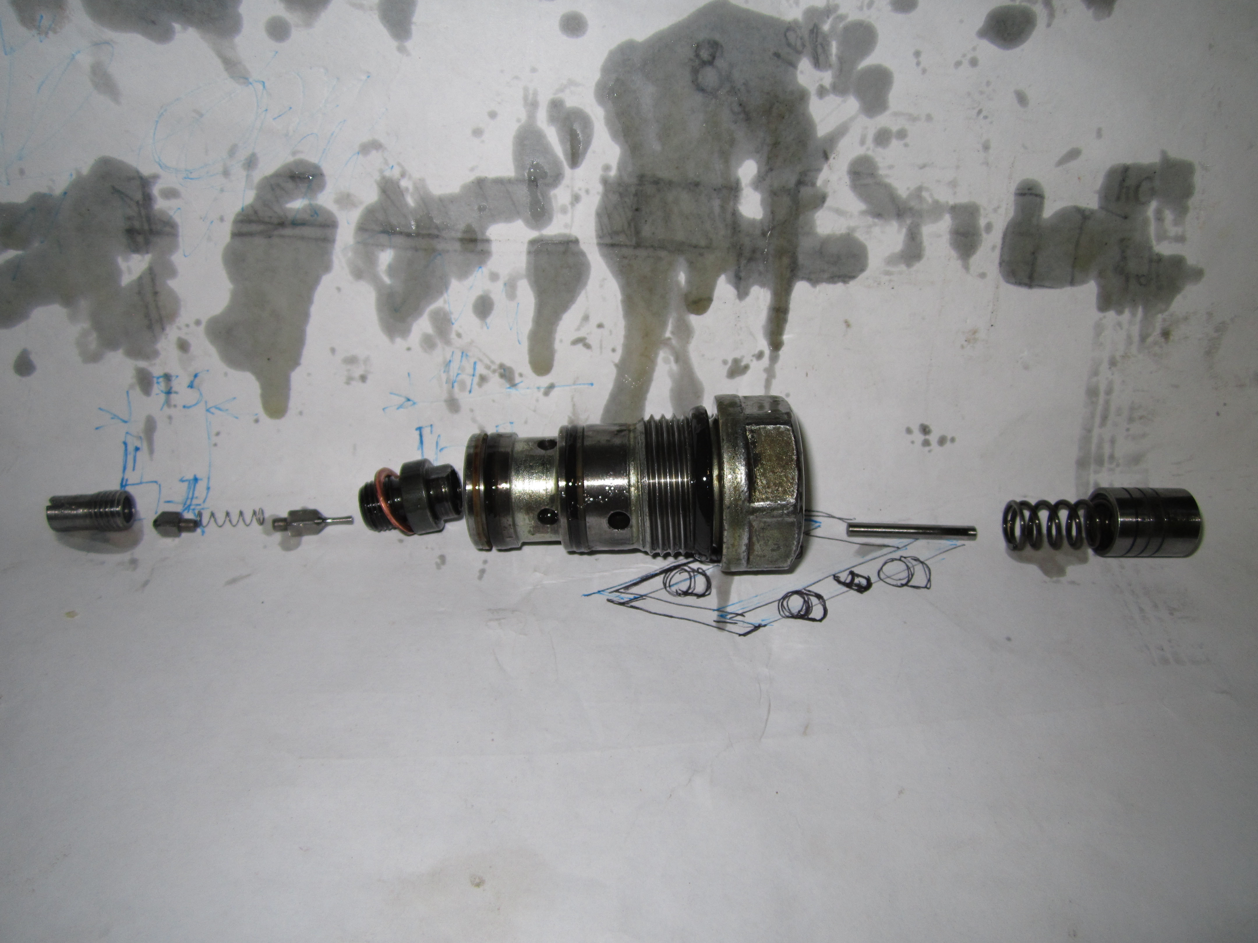

добрый вечер всем.Огромное спасибо что отвечаете,в связи с общим упадком производства упало и образованность ремонтников.обсудить даже не с кем.Вопрос решен.Спасибо мулланур.Но чудо тоже присутствует..С утра разобрал клапан. все должно работать.Посмотрел еще раз схему и поискал по вопросу Мулланур дроссель на входе управляющего давления.Дросселя нет,есть шарик с пружинкой,я туда только один раз залазил.Аккуратно разобрал.Узел заводской,на фото выложил как было.Похоже рацуха какая то.Сегодня еще раз разобрал,когда дроссель искал,насторожило на вворачивающемся столбике набитый радиус,хотя шарик с другой стороны был,переставил шарик он в пружину до половины провалился.Как я думаю кто то разбирал узел и посеяв шарик поставил меньшего диаметра,подогнув верхний виток,когда у меня вышибло внутри клапана внутренности давлением шарик вниз продавило,ну никак больше не обьяснить как он перед пружиной очутился.Поставил другой шарик все заработало

Ну вот и хорошо. Ну а я хотел предложить сразу такую проверку: Вынуть из VR10 основной поршень, проверить движения плиты. убедится что все ходит достойно ( то есть исключить другие вероятные причины : цилиндр, распределители, крм, блк защиты и др) и сосредоточить внимание непосредственно на VR10. Ну и факт что шарик там где он стоял быть не должен. До чего ты додумался сам согласно отпечатку контакта шарика с седлом. При направлении потока управления шарик должен открываться. То есть обычный обратный клапан. Но на схеме он указан как жиклер. думаю если вместо шарика установить жиклер замок также должен работать. Задача его обеспечить плавный ход поршню управления. Я думаю так.
