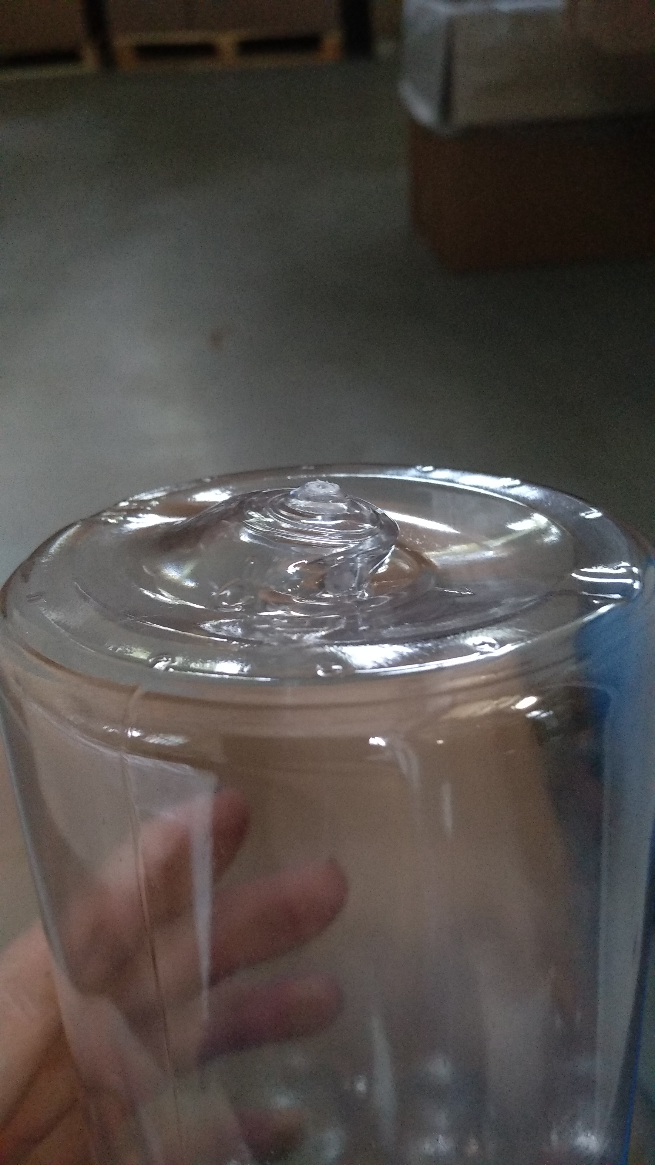

Доброго дня! Столкнулся с проблемами при попытке наладить установку на производство флакона объемом 1л.
Машина : Даки АВ2000.
Параметры выдува : выдув 2 сек., сброс 0.4 сек.
Давление предвыдува 6 атм, давление основного выдува 20 атм.
Преформа ДИН 28 39гр.
Основной проблемой является скопление материала на дне флакона в виде складки ( фото во вложении ).
Попытки корректировки температурных режимов особо ни к чему не приводят...
Кроме литра стабильно получается выпускать продукцию объемом до 550 мл. разных форм.
Возможно есть какие-либо секреты и тонкости?

Добрый день.
Преформа "Протей" ?
А меньшие объемы вероятно из 26 гр или меньшего веса дуете?
С вероятностью около 90 % слабо прогрета донная часть по сравнению с серединой и куполом.

Здравствуйте! Да, протей. Используем в основном 26.8 гр. для всего, что около 500 мл.
В 39 гр. преформе очень много материала на дне...

Не совсем так, просто 39гр. длиннее 26гр. примерно на 20 мм.
Соответственно греть донную часть необходимо сильнее (а середину и купол меньше), а вполне вероятно еще и лампы в печи переставлять, благо на Даки такая возможность есть.
Ну и предвыдув регулировать, но это после получения правильного теплового профиля.
