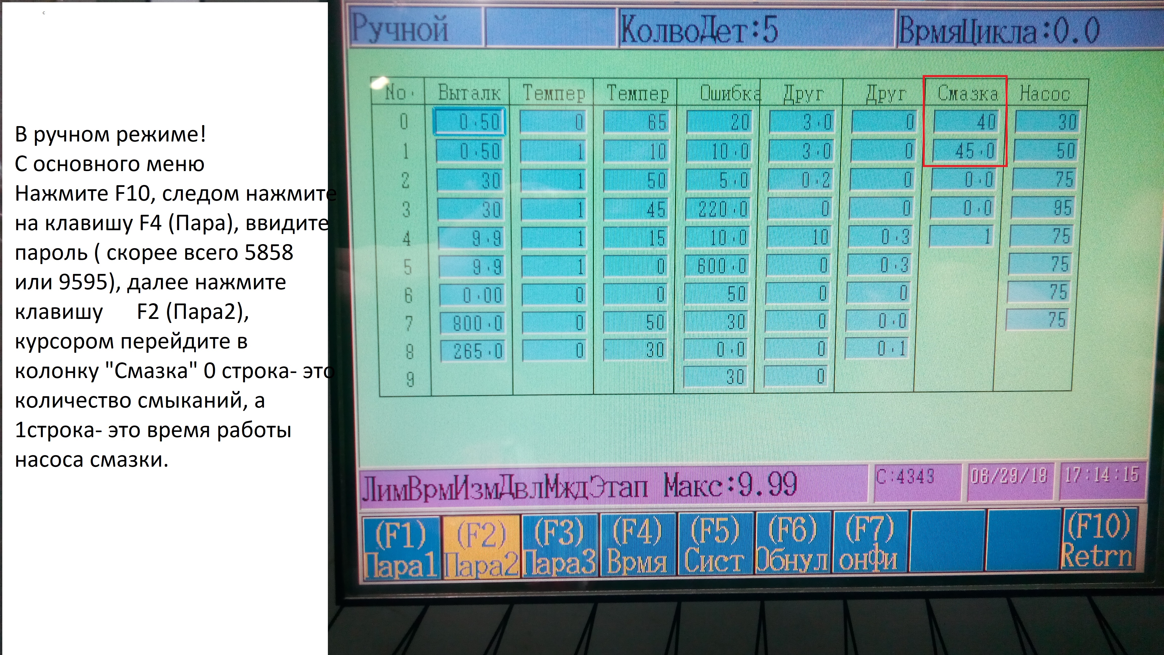

Доброго времени суток уважаемые форумчане!Прибыло 2 термопластавтомата 2007 и 2008 год "Ningbo 130" с контроллером "А80"
Возникла проблема с смазкой коленно рычажного механизма,в режиме "manual"смазка длится 5 секунд.
Нужна помощь !!! Не могу найти настройки смазки(время и интервал)Заранее спасибо.

#2 Сообщение Владимир111 » 25 сен 2018, 16:25
Проблема решена!!!
