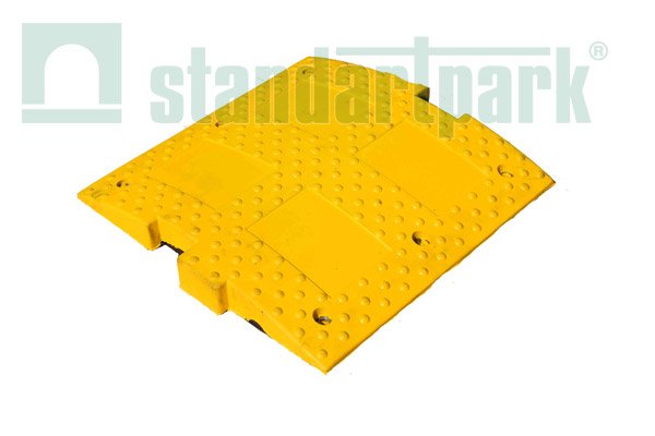

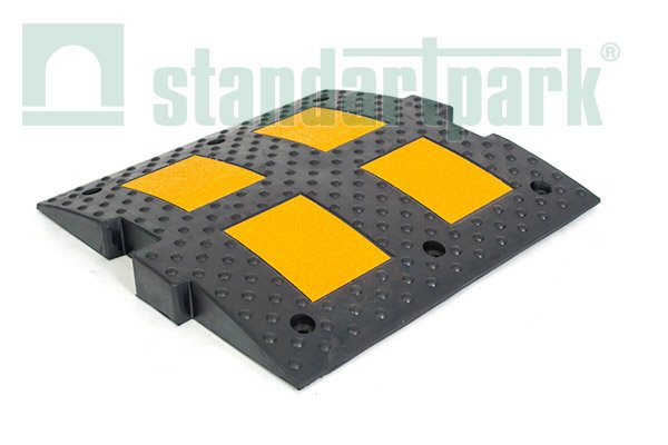

Коллеги, прошу подсказать по методу производства и сырью изделий по типу искусственных дорожных неровностей(в технологии переработки резины я нуль, так как видел только издалека, а адекватную литературу по этой теме не могу найти).
Похожих на те что на фото ниже
ссылки удалены. Админ
В описание написано что изделие произведено из чёрной и жёлтой ударопрочной резины, но понятно что на фтором фото жёлтые вставки это просто светоотрожатели, а вот на первом действительно слои из жёлтой и черной?
Как правильное называется данное сырье и метод производства?
Заранее спасибо.

Резина... Для удешевления добавляют шинный регранулят.
В своё время мы пытались делать из полиуретана - экономически не выгодно было ( про желтые говорю)

Можно из шинного регранулята и пу связующего. Пресс нужен хороший только.
