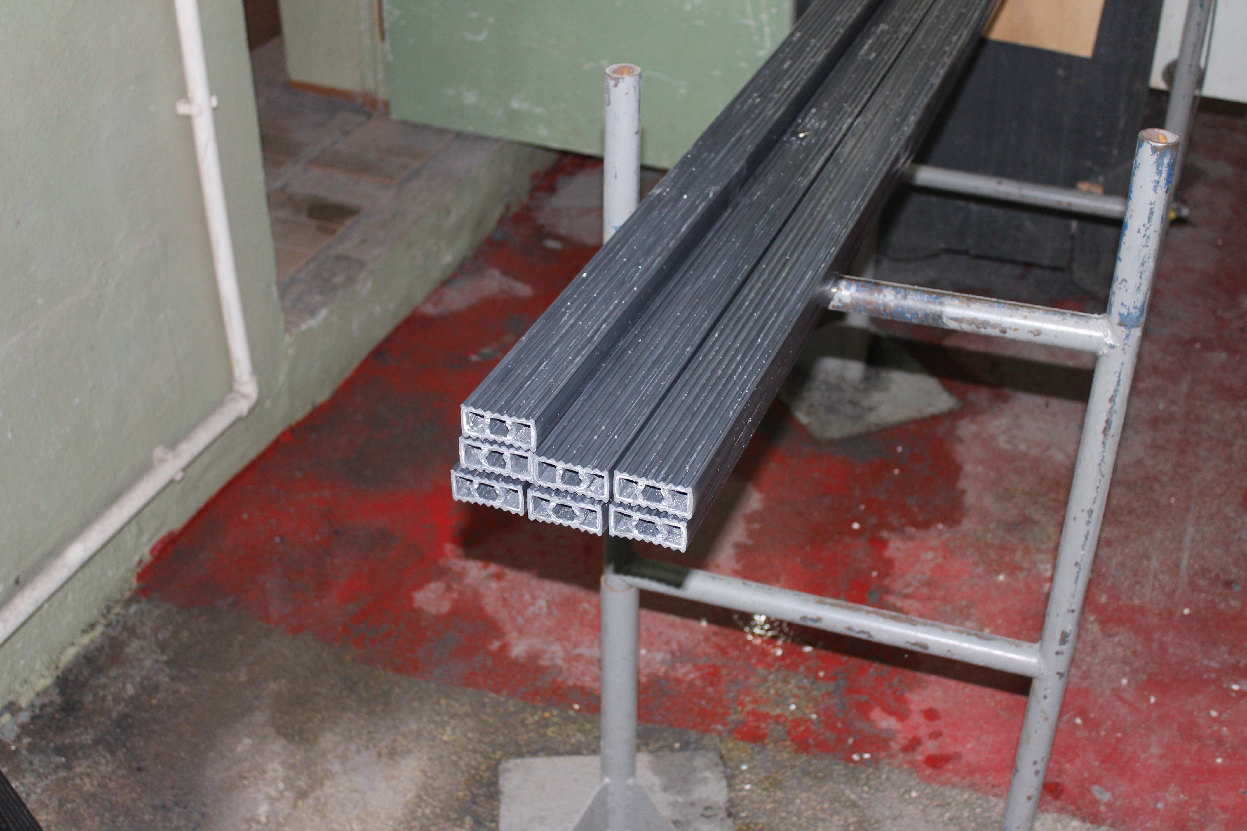

Доброго дня Вам, Коллеги.
Посоветуйте пути решения проблемы.
Экструдируем профиль (см. фото 1). Сырье - вторичка ПВХ (дробленая оконная обрезь). Режимы цилиндра - 170, 175, 180, 185. Адаптер - 190, фильера 215...230. Скорость 0.9...1.1 метр в минуту. Экструдер одношнековый Ф70. При изготовлении партии в мае перемычки внутренние стояли вертикально и мы даже не заморачивались насчет них. Но сейчас происходит эффект "кривые ноги" (см. фото 2). Все параметры те же самые. вес профиля 1170 грамм на погонный метр. Материал - тот же самый. Разница лишь в размерах дорна. Он шире предыдущего на 1,4 мм на сторону и толще на 0,75 мм на сторону. Предыдущий дорн сломался. Щели на дорне на 0,4 мм уже. Пробовал геометрию дорна восстановить (дорн сменный), но эффект "кривых ног" остался, хотя боковые стенки пошли толще, а перемычки - тоньше. Подскажите, кто-нибудь решал такую задачу?

Вакуум - насос ВВН 1-6 15 кВт. Значение вакуума:-1.0. Охлаждение - вода "-8...11"град. Состав оснастки - 4 сухих калибратора длиной по 200 мм каждый, стоящие на расстоянии 100 мм друг от друга. Затем - ванна охлаждения 3 метра с блоками осушки.

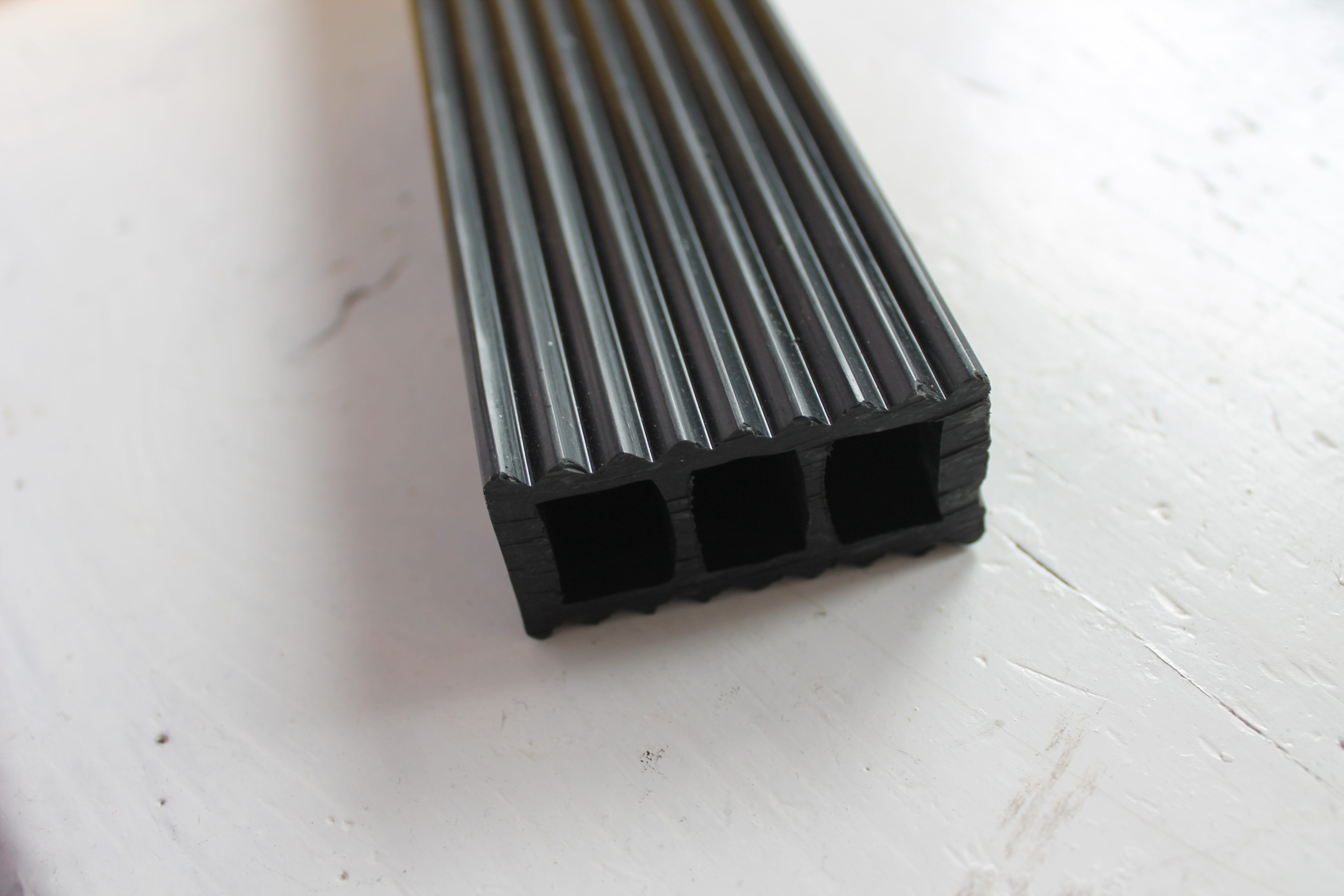

перемычки тоньше делать пробовали. получается эффект "тонких кривых ног" ))))) Хотя раньше делали перемычки намного толще. по температуре воды - отчасти согласен. Когда давление фреона в чилере стало падать из-за утечки, проблема стояла не так остро.

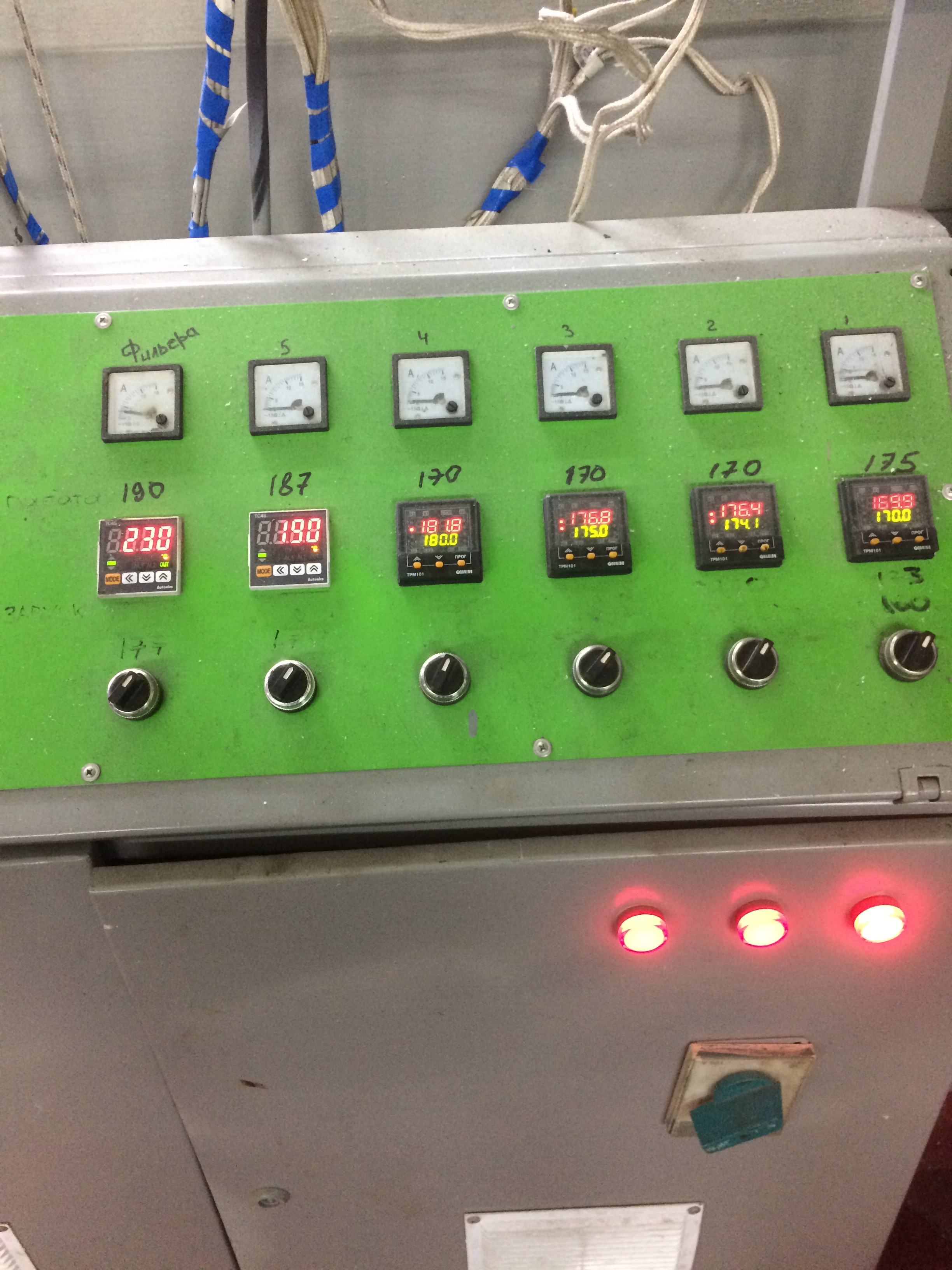

Перегрев на цилиндре присутствует от авторазогрева, но температуру поддерживают вентиляторы. Значение температуры на цилиндре колеблется в районе 2...3 градусов. Единственное "лечение" до которого додумались - протыкание экструдата перед калибратором. Эффект есть, но непродолжительный. Может нужно завести воздух через дорн в полости?

Консультировался с коллегами по поводу добавок. Рекомендуют "модификатор перерабатываемости". Подскажите марку и производителя, если такой есть, чтобы попробовать.
Проблему решили только с помощью запуска воздуха в полости - проколами экструдата перед первым калибратором.
Планирую притормозить поток верхний и нижний путем увеличения толщины центрального элемента дорна. А также увеличить длину перемычек дорна.
Следующую партию планирую делать на двухшнековом коническом станке. О резудьтатах обещаю проинформировать.

А в "старом" дорне случайно не было каналов для подачи воздуха? Может какое либо отверстие (отверстия) в крепежных болтах? Где-нибудь какой-нибудь засор ...konskirus писал(а): 24 сен 2018, 09:41

Речь я так понял не о каналах в дорне, а о проколе мягкого ПВХ профиля после головы перед первым калибратором.Figaro писал(а): 24 сен 2018, 13:19А в "старом" дорне случайно не было каналов для подачи воздуха? Может какое либо отверстие (отверстия) в крепежных болтах? Где-нибудь какой-нибудь засор ...konskirus писал(а): 24 сен 2018, 09:41
Дело в том, что при запуске экструдант слипается и в каналах возникает вакуум и в связи с этим трудно запускать
профиль. Нужно в каналы подать воздух через проколы. Но это вряд ли кардинально повлияет на форму перемычек уже после запуска.
Мой совет не спешить шлифовать дорн. Вы потом его уже не востановите. Попробуйте просто добавить стаба.
Про модификатор какая то лажа. Зачем его добавлять если у вас и так прблемы с перемычками.

эффект на который вы ссылались называется- тепловая подушка- при соединении внутреннего канала с атмосферой начинается направленное движение воздуха в камерах и температура падает весьма существенно... за счет этого перемычки остывают побыстрее- прокол имитирует отверстие в дорне....дополнительным преимуществом становится естественное выравнивание давления в камерах с разным обьемом как то так.... система продувки известна лет 20-30 но применяется нечасто в связи с крайне затрудненной качественной!!!! реализацией в малых каналах проводить каналы через дорн,стыки плит и спицы его держащие непросто
в вашем изделии пробить продувку несложно.....дерзайте! достаточно отверстия 0,8-1,2 мм в каждую камеру
кстати пвх не любит температур выше 200 на голове- я бы рекомендовал скинуть до 190-195 голову

По температуре на фильере могу сказать одно: она подобрана экспериментально. Начинали со 185 град, как на багете и подставочниках. Непроплав на острых краях заставил поднимать температуру. Ну и скорость истечения расплава увеличилась, значит время нахождения расплава в фильере под температурой стало меньше. период между чистками такой же, как на багете - 6...8 часов. Сейчас буду изготавливать фильеру (оформляющую часть) с воздушными каналами в дорне. О результатах - доложу.

А вот это заставляет задуматься....о фильере.... так не должно быть... скорее всего данные места в фильере имеют проблемы с геометрией канала....konskirus писал(а): 10 окт 2018, 20:11 По температуре на фильере могу сказать одно: она подобрана экспериментально. Начинали со 185 град, как на багете и подставочниках. Непроплав на острых краях заставил поднимать температуру.

6-8 часов работы это крайне мало!!konskirus писал(а): 10 окт 2018, 20:11 По температуре на фильере могу сказать одно: она подобрана экспериментально. Начинали со 185 град, как на багете и подставочниках. Непроплав на острых краях заставил поднимать температуру. Ну и скорость истечения расплава увеличилась, значит время нахождения расплава в фильере под температурой стало меньше. период между чистками такой же, как на багете - 6...8 часов. Сейчас буду изготавливать фильеру (оформляющую часть) с воздушными каналами в дорне. О результатах - доложу.
Подумайте, может стоит ввести модификатор перерабатываемости.
