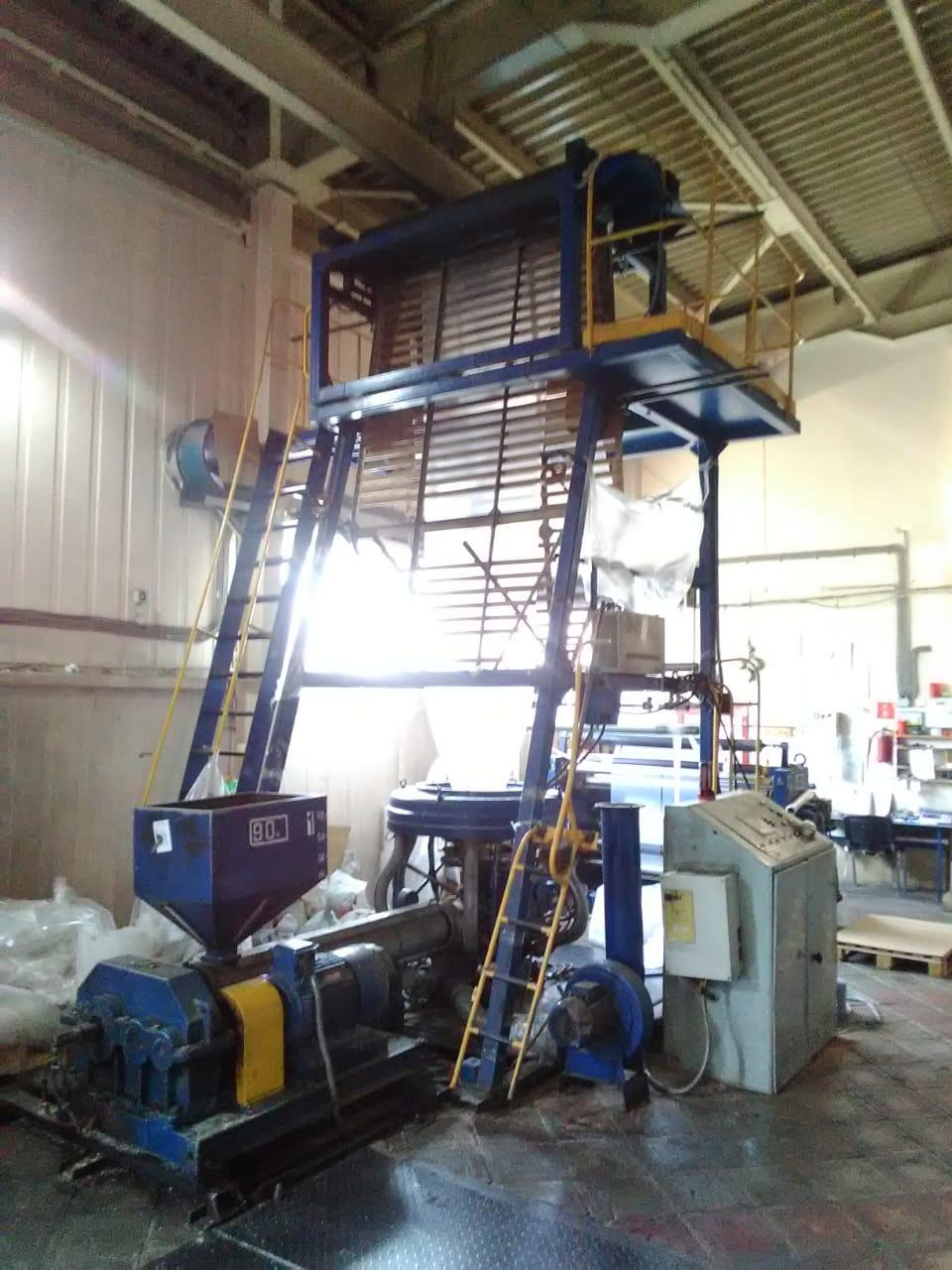

alekored.pngБум на модернизацию продолжается: УРП-1500 будет превращен в современный 3х слойный экструдер. Об этом сегодня ПластЭксперту сообщили в компании "Алеко".
На этой неделе был подписан очередной договор на модернизацию экструдера для заказчика из Липецка силами завода "Алеко Машинери". Поставленная задача уже давно является для компании будничной. Только за прошлый год "Алеко" модернизировали порядка 60 экструзионных линий различной сложности.
Знакомимся - однослойный экструдер российского производства УРП-1500.
За более чем 10 лет эксплуатации, ни смотря на своевременное техобслуживание, линия устарела физически и морально. Перед инжернерами была поставлена задача обеспечить возможность производства многослойной термоусадочной пленки высокого качества с минимальными вложениями.
Сейчас:
- шнековая пара 65 мм
- производительность около 70 кг/час
- эстакада 5,5 метров
- двухпостовой намотчик
Продукция: однослойная термоусадочная пленка для групповой упаковки
Будет:
- модуль экструзионный АВА-типа шнеки 45 и 55 мм
- производительность более 135 кг/час
- эстакада 7,5 метров (добавлена подставка под существующую эстакаду)
- корзина стабилизирующая с механическим управлением
- теплообменник для охлаждения воздуха в кольце обдува
- шкаф управления с сенсорным экраном и точкой доступа wi-fi
- системы объемного дозирования с пневмозагрузчиками
Продукция: трехслойная термоусадочная пленка для групповой упаковки

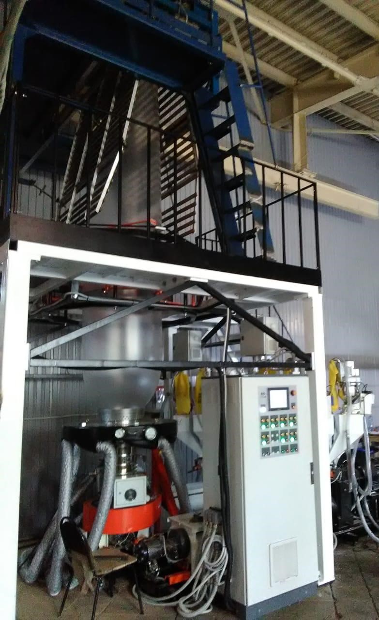

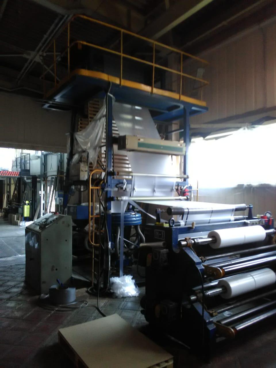

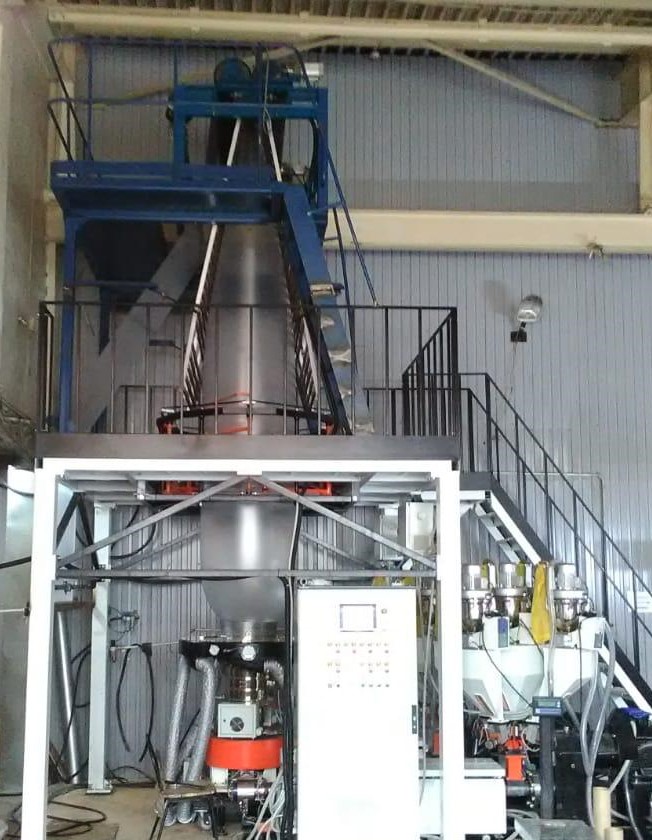

Итак, модернизация однослойной линии УРП-1500 до трехслойной для липецкого заказчика ООО ТД «Полимер Групп», которую мы анонсировали в августе, завершена!
На сегодня все работы специалистами Алеко Машинери завершены. Все оборудование смонтировано и успешно запущено в эксплуатацию.
Как и обещали, делимся отчетом о произведенных работах.
Было: однослойный экструдер российского производства УРП-1500, производительность около 70 кг/час
Стало: трехслойный экструдер УРП-1500 модернизированный "Алеко Машинери", производительность более 135 кг/час

Сколько кВт / кг было и стало ?
GK Aleko
GK Aleko
Сообщения: 43
Зарегистрирован: 20 дек 2012, 13:54
Страна, Регион, Область: Россия, Ростовская область
Город: Азов, Ростов-на-Дону
Поблагодарили: 10 раз
Re: 17.08.2018 В "Алеко" продолжается бум на модернизацию
#4 Сообщение GK Aleko » 31 окт 2018, 11:12
Благодарю за вопрос :co_ol:
Уточнили у клиента свежие данные: энергозатраты снизились на 1 кг продукции в 2 раза после модернизации. До модернизации было 1,56 кВт/кг, сейчас делали замеры - 0,7 кВт/кг. :men:
