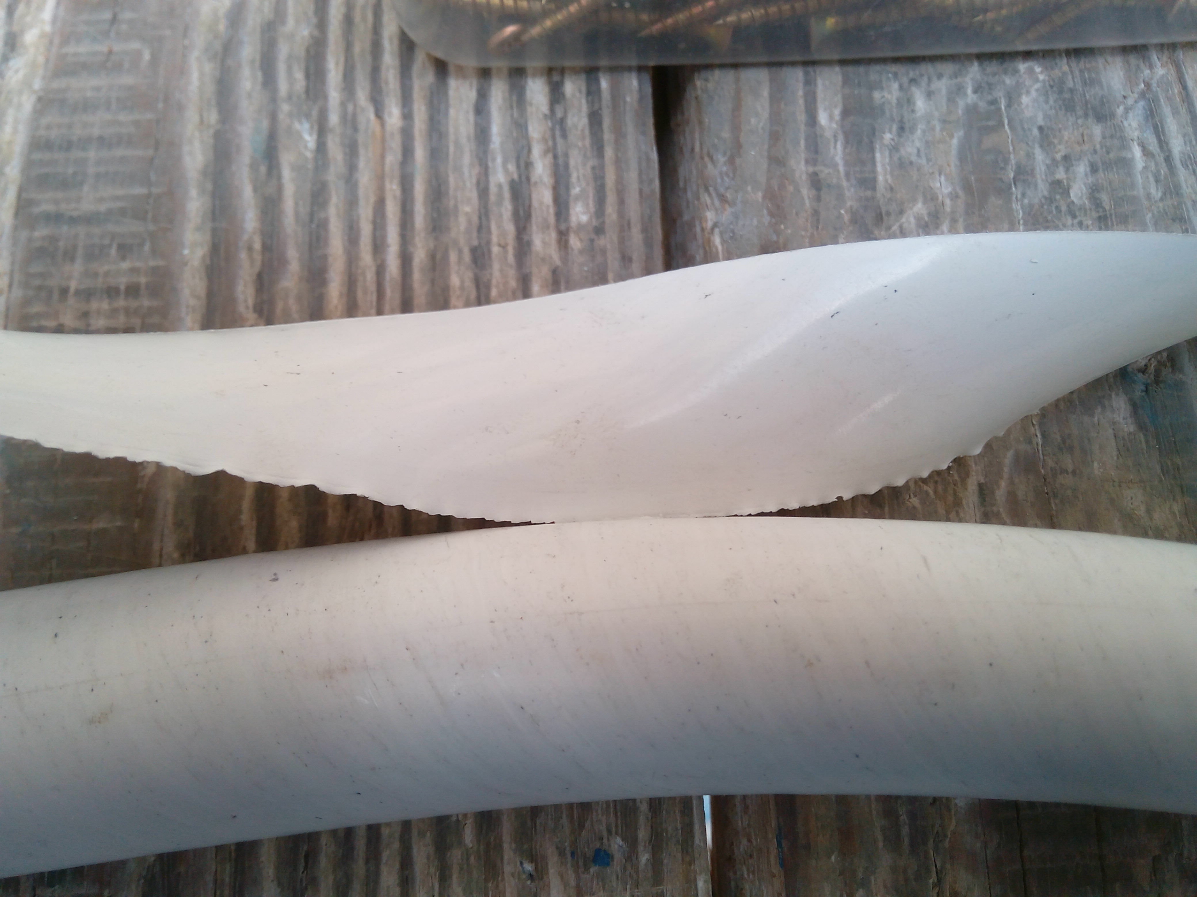

Возникла проблема при со экструзии оконного профиля, на выходе из одношнекового экструдера(эктрудер новый) в расплаве образуются черные разводы, при использовании этой же рецептуры на двухшнековом экструдере никаких проблем не возникает, пробовали исключать из рецептуры мел, увеличивать количество стабилизатора, прогоняли на разных температурах, пробовали на другом одношнековом экструдере, проблема с разводами не уходит. При производстве мягкого пвх на этом же одношнековом экструдере разводов нет. Помогите советом.

Одношнековый экструдер не предназначен для работы на драйбленде.

Для оношнекового экструдера сырье предварительно гранулировали и на данном сырье удалось получить изделие требуемой геометрии, вот только не получается уйти от разводов.

Остановите экструдер и быстро разберите головку до шнека, так вы поймете, где у вас начинает подгорать расплав (застойная зона).

или.Maks42 писал(а): 05 авг 2018, 23:29 Остановите экструдер и быстро разберите головку до шнека, так вы поймете, где у вас начинает подгорать расплав (застойная зона).
Износ цилиндра. Шнек снял тонкий азотированный слой . И теперь трёт "сырой" металл цилиндра...

Экструдер у нас совсем новый, не мог же он за 10 часов работы снять тонкий азотированный слой.новичёк писал(а): 06 авг 2018, 11:04или.Maks42 писал(а): 05 авг 2018, 23:29 Остановите экструдер и быстро разберите головку до шнека, так вы поймете, где у вас начинает подгорать расплав (застойная зона).
И при работе с мягким пвх нет никаких разводов, на этом же экструдере.
Я могу ошибаться, но мне кажется здесь вопрос в химии.

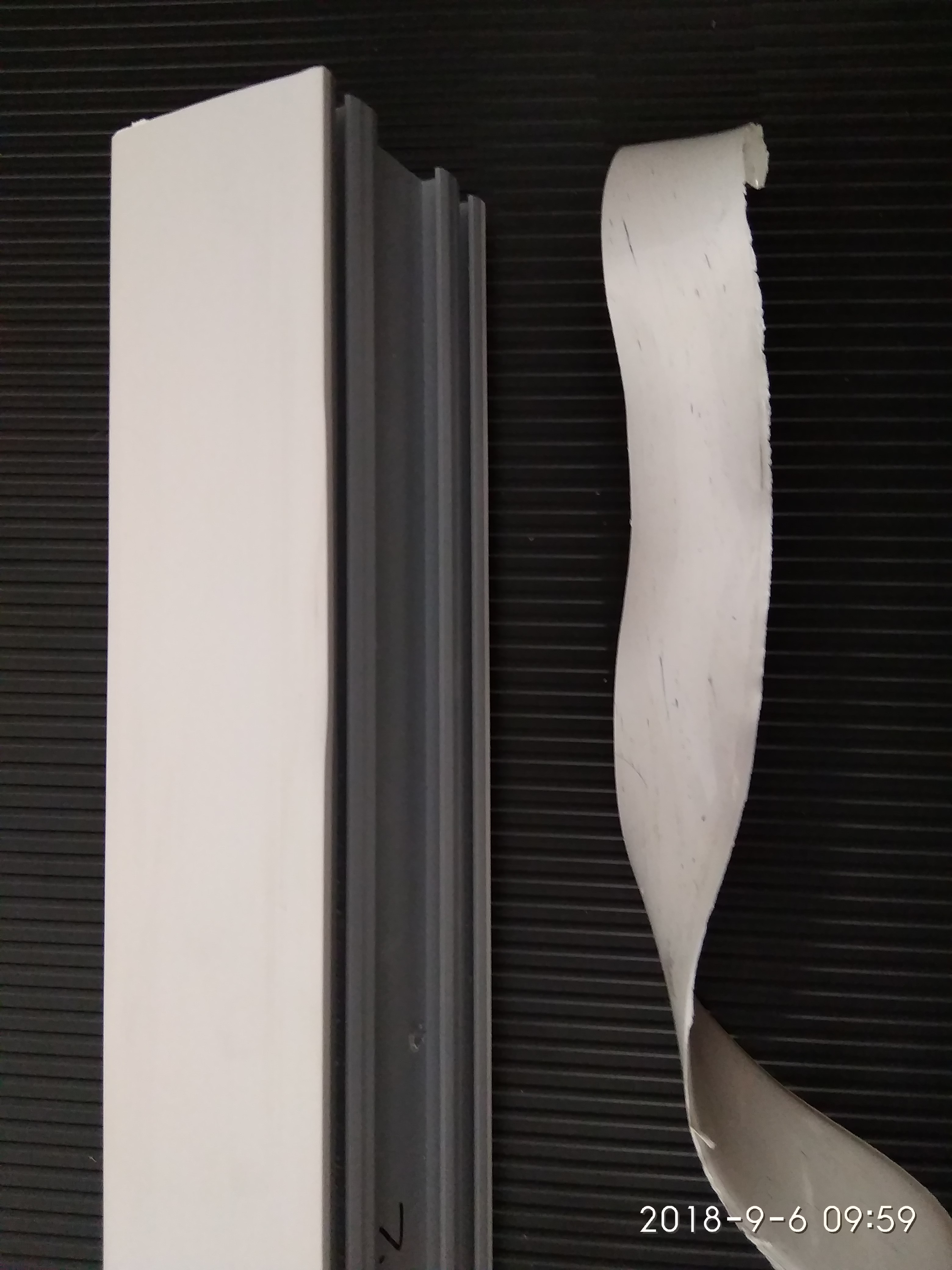

Провели испытания с получением оконного профиля на гранулах Полигран(предназначенных для изделий внутренней отделки), удалось получить изделие требуемой геометрии, без разводов и вкраплений на поверхности, каких либо физико-механических испытаний не проводили, оценивали пока только визуально качество наружного слоя(визуально мы близки к нашему эталонному образцу).
Заказали на Полигран гранулы для оконного профиля, по приезду будем проводить испытания на них.
Так же пробовали испытывать свои рецептуры, поскольку хотелось бы сырье готовить самим. Пока гранулятора у нас нет, производим профиль на двухшнеке, дробим, на дробленке проводим испытания(получаем "колбасу" на выходе с адаптера или ленту на выходе после шнеков). Все наши испытания имеют один отрицательный результат, вкрапления и разводы(на всех образцах практически одинаковы).
На фото изображены образцы последних испытаний, слева профиль на гранулах Полигран, справа лента на нашем сырье, рецептура которого представлена.
Смола (Русвинил) К67 100кг
Мел (Nigtas) 1К - 12кг.
Стабилизатор (Akropan) - 4кг
Модификатор KANE ACE PA-650 - 1.5кг.
Смазка loxiol g59 - 0.7 кг.
Титан Doguide SR-2400 - 5кг. -

Re: Черные разводы при со экструзии ПВХ
ваши изделия будут применяться в условиях тропиков? это по поводу дозы титана 5вч?
для региона беларусь вроде и вилки 3,5 -4вч должно хватать...
оконный профиль.... а где модификатор ударной вязкости например КМ 1 ?
акропан какой?доза 4 вч не великовата?
- Поблагодарили: 3246 раз
Добавлю: KANE ACE PA-650 не подходит для окна, да и доза какая-то лошадиная.
Если нет нормального технолога, хотя бы пользуйтесь поиском http://chem.eurohim.ru/upload/recpvc-8.pdf
В стандартно используемой нами рецептуре оконного профиля меньше титана, модификатор ударопрочности есть(АСМ-24 используем), немного поменьше стабилизатора(Акропан 7033-5 GB TH) и KANE ACE PA-650 туда мы не сыпем. Проводили мы на ней испытания - разводы и вкрапления по итогу
Вопрос.
Можно ли откатить шнек вместе с материалом?
И возможная версия.
На витках шнека . В первой зоне есть канавки для отвода воздуха.
В цилиндре они создают кольцо возможного нагара.
И возможная версия.
Какая при этом была температура расплава (по датчику или пирометру)?roman_churilo писал(а): 09 сен 2018, 22:18 В стандартно используемой нами рецептуре оконного профиля меньше титана, модификатор ударопрочности есть(АСМ-24 используем), немного поменьше стабилизатора(Акропан 7033-5 GB TH) и KANE ACE PA-650 туда мы не сыпем. Проводили мы на ней испытания - разводы и вкрапления по итогу
