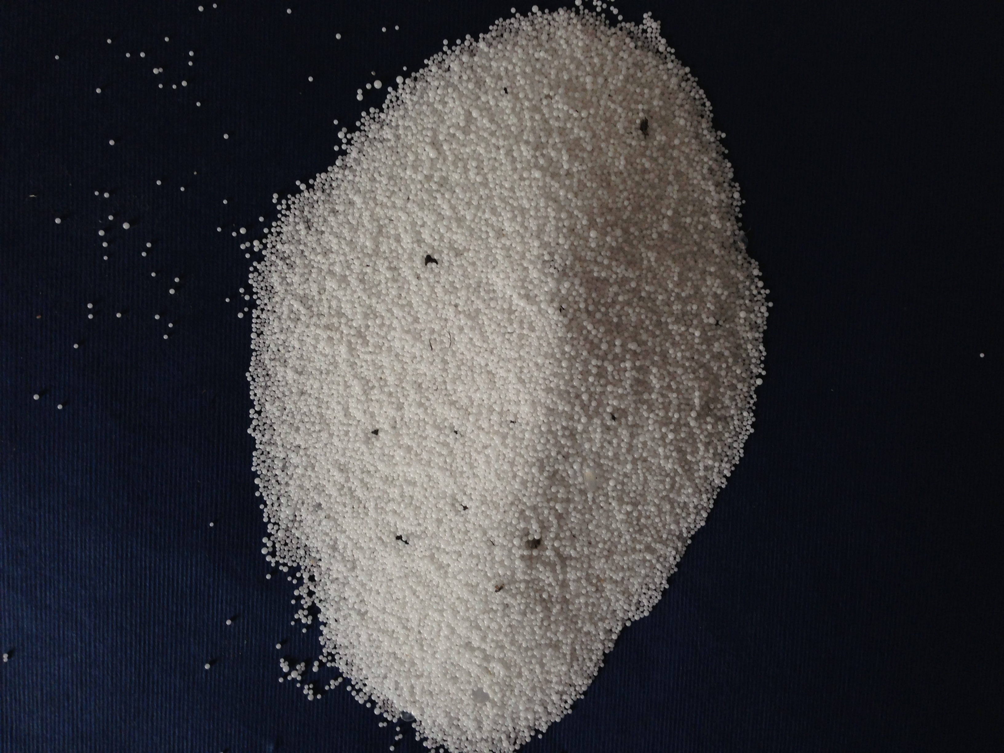

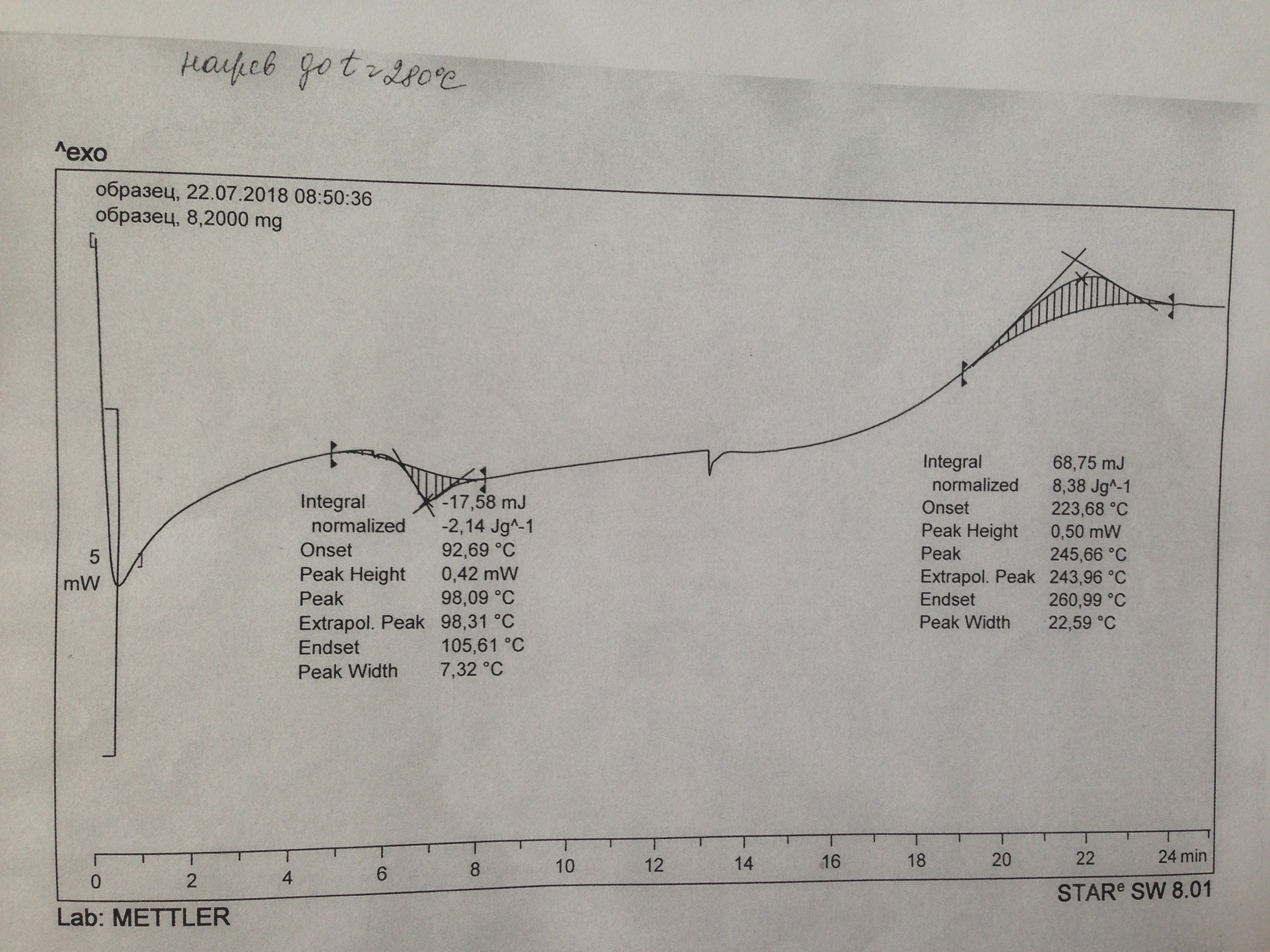

Коллеги! Нужна ваша помощь! Достался случайно бэг с первичной микрогранулой. Промаркирован как "пк". Но! Во-первых микрогранула, во-вторых кристалличная (белая). В воде тонет, горение не поддерживает. Температуры переходов примерно 95 кристаллизация, 250 плавление. График с ДСК имеется.
Может кто видел такой поликарбонат, или что это может быть?

А пахнет чем когда поджигаете?

ПЭТ или подобный полиэфир

Всё-таки горит коптящим пламенем. Запах на полистирольный похож.

Ладно, пусть так и останется безымянным. Кому будет интересно- отдам занедорого

Возможно, это выдохшийся ПСВ (EPS), первый пик - Tg, второй пик - деструкция.
