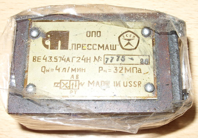

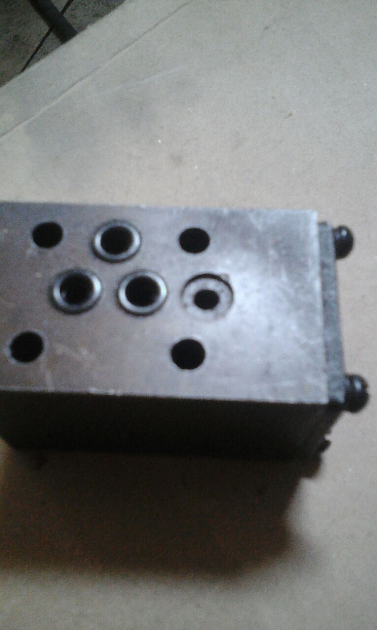

Всем доброго времени суток,
Столкнулся с такой проблемой, на старых агрегатах используются гидрораспределители ВЕ43, которые сложно найти, а то что есть - "золотое", с хранения, а будет работать или нет вопрос...
Кругом есть ве6 (WE6 китай) , нужна переходная плита. Кто может помочь с чертежами (изготовлением)?

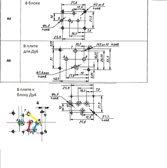

Lmitry писал(а): 07 июл 2018, 10:41 .... нужна переходная плита. Кто может помочь с чертежами ?
"В" превратится в "А", распределитель Ду6 будет на несколько мм левее. Переходную плиту лучше делать более 20 мм толщиной.
Вариант:

А то что синим, желтым и красным, соединительные каналы, сверлить и глушить?
