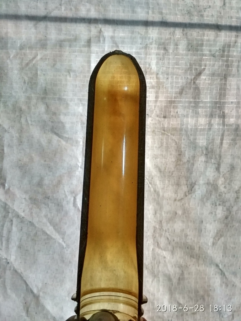

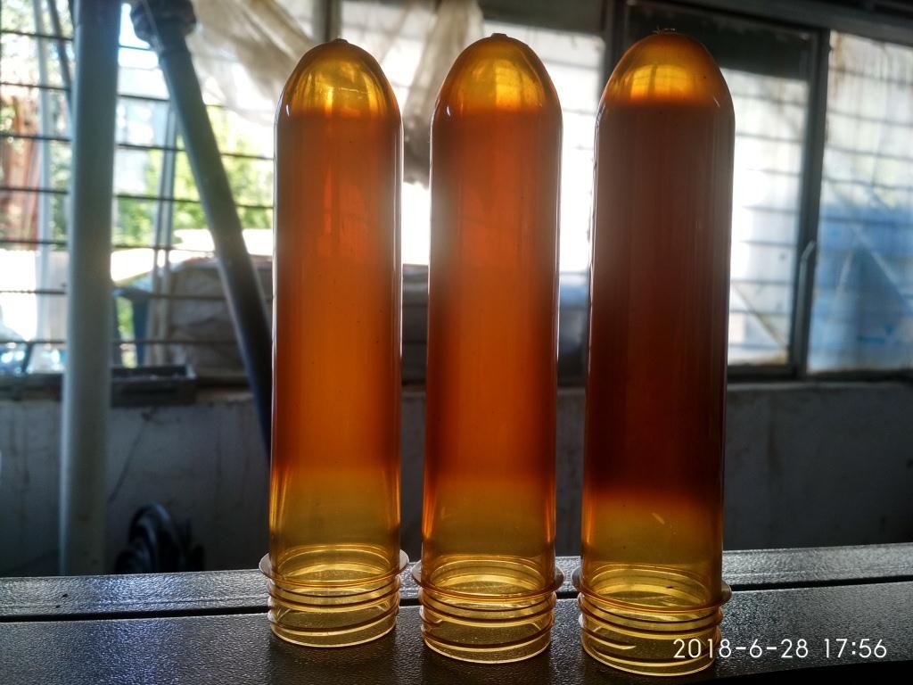

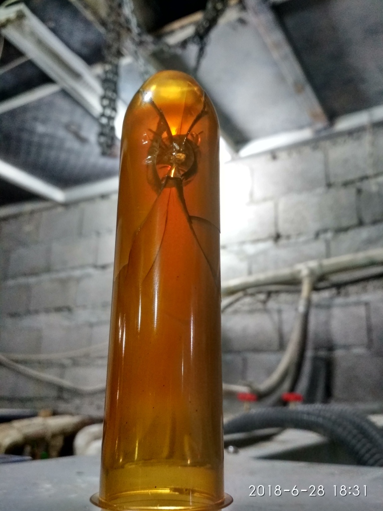

Всем привет,нужен совет.
Лиём ПЭТ преформы из вторички 100%(гранула кристаллизованная),преформа 74гр. она выходит с станка мутная в области тела преформы,а в области горла и дна прозрачная (жёлтая).Толщина стенки тела преформы 4,20мм.Подскажите в чем дело, почему так происходит,и почему в ней отсутствует прочность?
Буквально перед тем как запускать на 100% вторички, мы отработали на этой форме и на этом станке дней 7 только с другим замесом 60% первички,40% вторички и все работало СУПЕР.
Сырьё просушено при 160гр. не менее 4часов.

Вторичка представляет из себя смесь нормального полимера и разложившегося при первой переработке, а также на грануляторе. В наличии также разложившийся краситель. Также надо иметь в виду, что вторичка содержит и третичку и четвертичку. Эти примеси в расплаве ведут себя как минеральные наполнители. Когда их слишком много, возможно их неравномерное распределение из-за слишком медленной скорости впрыска, низкой температуры формы или плохого перемешивания в материальном цилиндре. Поэтому надо придерживаться тех же рекомендаций, как и для пластика с наполнителем:
увеличить скорость впрыска, возможно, выполнить ступенчатый профиль впрыска – медленно, быстро;
повысить температуру формы;
повысить температуру в цилиндре;
повысить противодавление;
снизить скорость вращения шнека.
Если не поможет, то опытным путем подобрать оптимальное соотношение первички и вторички.
