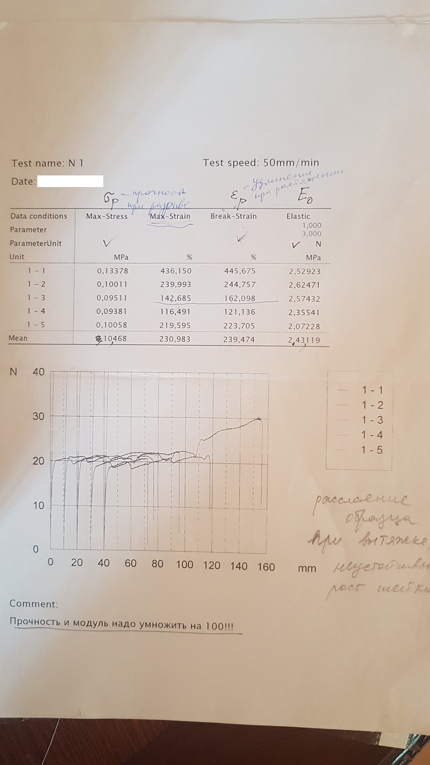

Не верю я в эти нанотаблетки!
Что это за конструкционный полимер с прочностью 10 МПа? И почему удлинение такое низкое? Вторяк?
Вы образцы как получали?

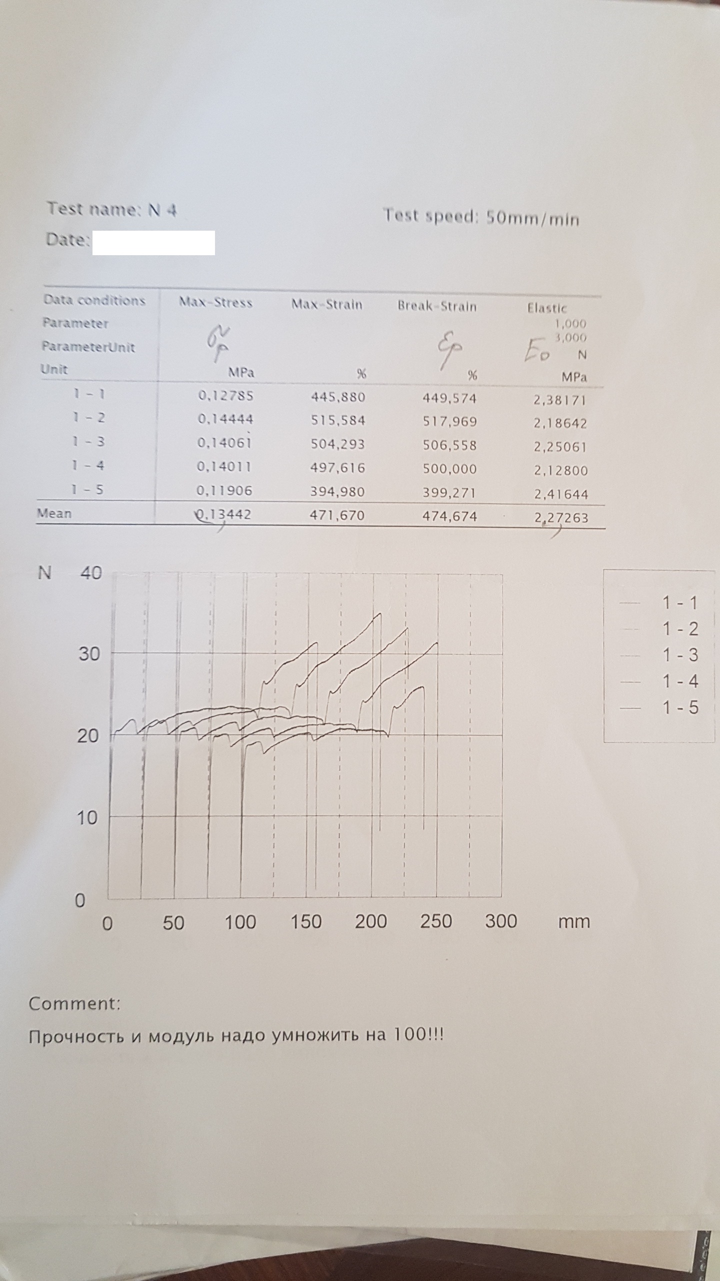

Это слово из четырех букв уже стало ругательным. "Нано" нас тоже смущает, такой реакции ожидали.Shadow писал(а): 27 июн 2018, 11:56 Не верю я в эти нанотаблетки!
Особенно не понимали, почему никто не сделал до нас.
Суть идеи в повышении прочности ---> отсюда снижение толщины ---> снижение себестоимости.
Делали на первичном ПВД 15803-020 Уфаоргсинтез.
Сделали мастербатч с трубками, его ввели 1% в экструзионную ленту толщиной ~ мм 4. Из ленты в лаборатории отпрессовали лопатки, их порвали. Все цифры по прочности взяты из отчетов, протокол подгрузил.
Не могу аргументировать за счет чего происходит рост удлинения, по замыслу трубки берут на себя часть нагрузки при растяжении, м.б. это "спасает" полимер от раннего разрыва. На одних из первых тестов еще на 030 полипропилене одна из лопаток вообще не порвалась, так и отдали полметра...
Вопрос по статистике не понял - мы возились с этой задачей 2 года, искали технологию - сначала вообще эффекта не было. Как получили эти цифры, утвердили рецептуру.
Насчет упрочнения и жесткости - это разный взгляд на прочность. Мы смотрим со стороны пленок и волокон, того, что работает на растяжение. Модуль упругости образцов понижается - полимер становится эластичнее. Эта добавка не для конструкций.

Сравнивать надо не с исходным материалом, а все тоже самое только 1% мела. За счёт дополнительных технологических операций материал пластифицируется, горит, шьеться...да много чего с ним может произойти.
И для 158 удлинение очень низкое! Должно быть под 600%.
я ещё не разу не встречал качественного скачка в свойствах материала при добавлении 1% хоть чего.

Витиевато выразился. Не правильно понят. Протокол от нее прикладываю. Один из первых.ПолиАндр писал(а): 03 июл 2018, 18:59 """"- отсутствии в протоколе слов "по ГОСТ", как в одном самом раннем заключении от Людмилы Серафимовны""""
Этого не может быть....потому что просто не может быть....в принципе....
Тоже была такая мысль. Графики привожу, тест 1 - чистый ПЭ, тест 4 - какой-то вариант с трубками.Kirilliq писал(а): 04 июл 2018, 09:52 Если модифицировали ПЭНД, шейка образовывалась, то надо не прочность при разрыве мерить, а предел текучести. По идее - более показательный параметр в данном случае. Хорошо бы на кривую посмотреть.
На счет критики относительно малого удлиннения: 50 мм/мин обычно дает гораздо меньший процент удлиннения, чем 5 мм/мин. Может дело в этом.

Я, конечно, не копенгаген, но вижу примерно одинаковое поведение при упругом растяжении до нагрузки 20 нютонов (при наполнении, как и следовало ожидать, прочность выше), а потом какие-то нестабильные закорючки, которые, похоже, и отражают упоминавшееся расслоение и ничего мне не говорящие о том, что в материале. Сотен процентов не вижу.
Принципиальны отличия видны только после образования шейки, но для большинства случаев безразлично, как материал рвется после того, как потерял способность к упругой деформации.
Думаю, что надо повторить с учетом замечаний по расслоению и, возможно, при меньшей скорости, чтобы поймать различия.
Возможно, интересные результаты получатся на ориентированных, например термоусадочных пленках.
