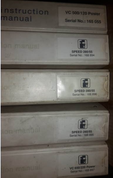

Здравствуйте Форумчане , Специалисты - Электронщики программисты , всем доброго времени суток!
подскажите с запуском ТПА Engel ES 500/120, и ES 200/45 , техническая документация отсутствует если есть от других машин и более свежих от 2005 года (можем поделиться (на русском языке),
Машины в стопе!
система управления KEBA. Вопрос такой можно ли найти программу для этих станков или обращаться только к официалам ?
кто может подскажите с специалистами , поделитесь контактами , документами программами , за умеренную плату ) вообщем кто чем может .
Всем здоровья и успеха кто прочитал !

Вроде официальный представитель по документации не отказывал.
Фото одних шильдиков понятно официальным представителям и то нужно сравнивать. Есть модернизированные машины не всегда самим Engel-ем.

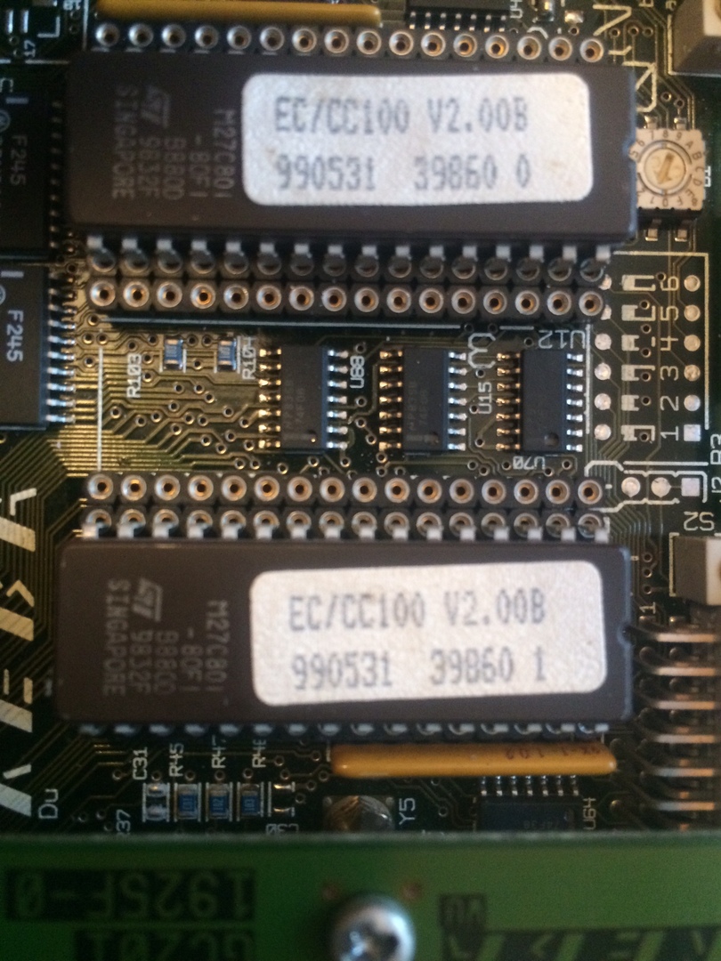

Всем Привет , доброго времени суток , Кто поделиться программой CC/EC100 A03 ?
и подскажите с Выносным дисководом 02203-6300, где искать ?

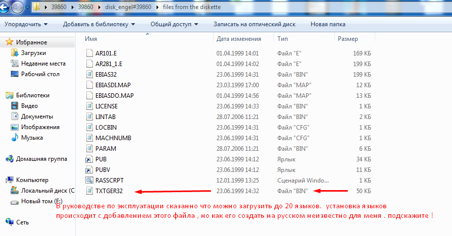

Доброго времени суток , Здравствуйте ! да установили эмулятор все работает , машинка загружает установочные данные !
Вопрос как можно перевести интер-фейс на русский язык ? в руководстве пользователя сказано что можно догрузить файл с любым другим установочным языком !

с перевод помогут официалы только
