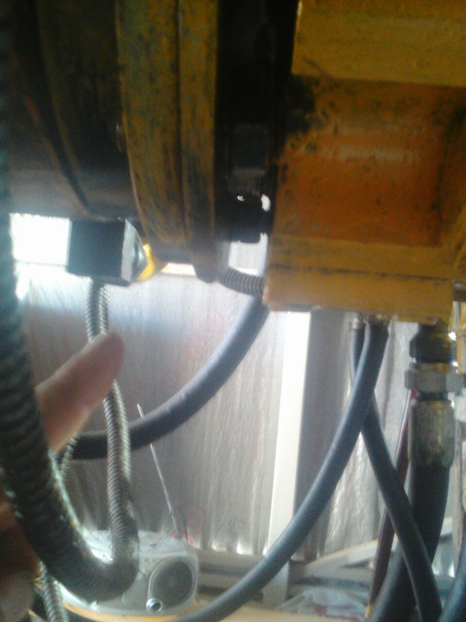

Всем доброго времени суток,
ДЕ-шка, капает с гидромотора масло, медленно но уверенно. Прошу совета, можно ли без особых напрягов устранить подтеки масла с гидромотора, схемы, инструкции... советы. Один совет получил - лучше ничего не торогай...

В ДЕ-шке, если масло не капает, то как в Волге, его просто нет.

Здравствуйте.
Верно говорят что дешки плачут.У нас в цеху три станка. Произвели замену уплотнительных колец по кругу. В гидраче если память не изменяет- два сальника, на плунжерах порядка 18-20 колец. Два кольца большого диаметра.
Была сделана шлифовка плоскостей на гидроблоках. И о чудо... Работают . Станки стоят не в корытах как у многих. Масло не течет. Слегка потеют. Загрузка станков 8 часов в сутки. Трудятся третий год в таком режиме.
Я это к тому что любой металлолом можно оживить. Было бы желание.
