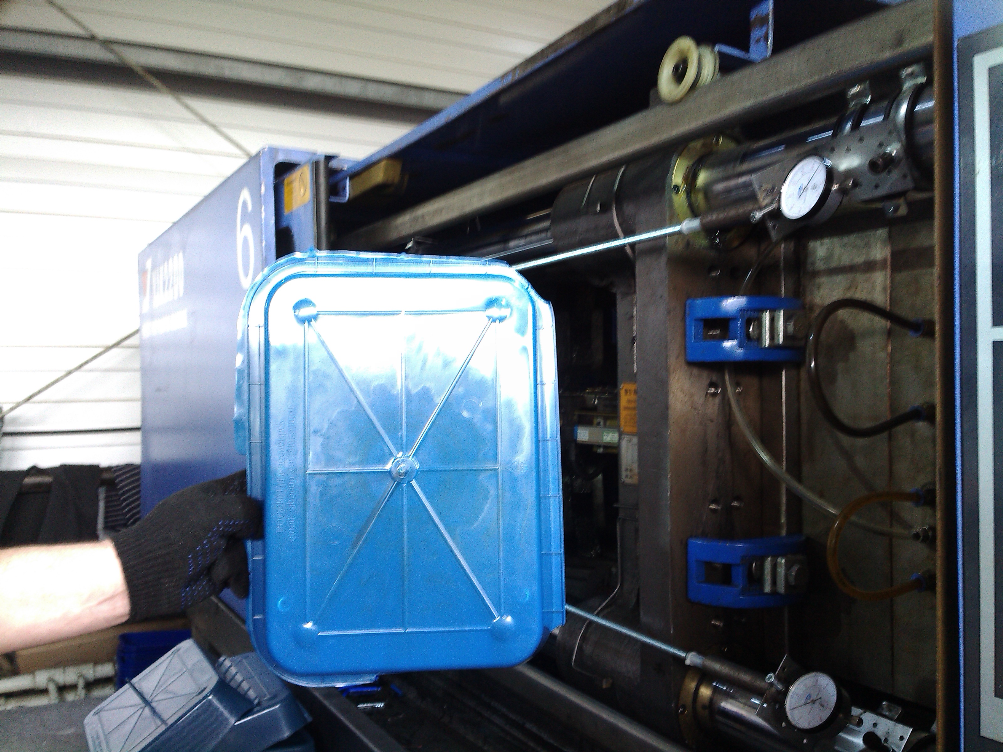

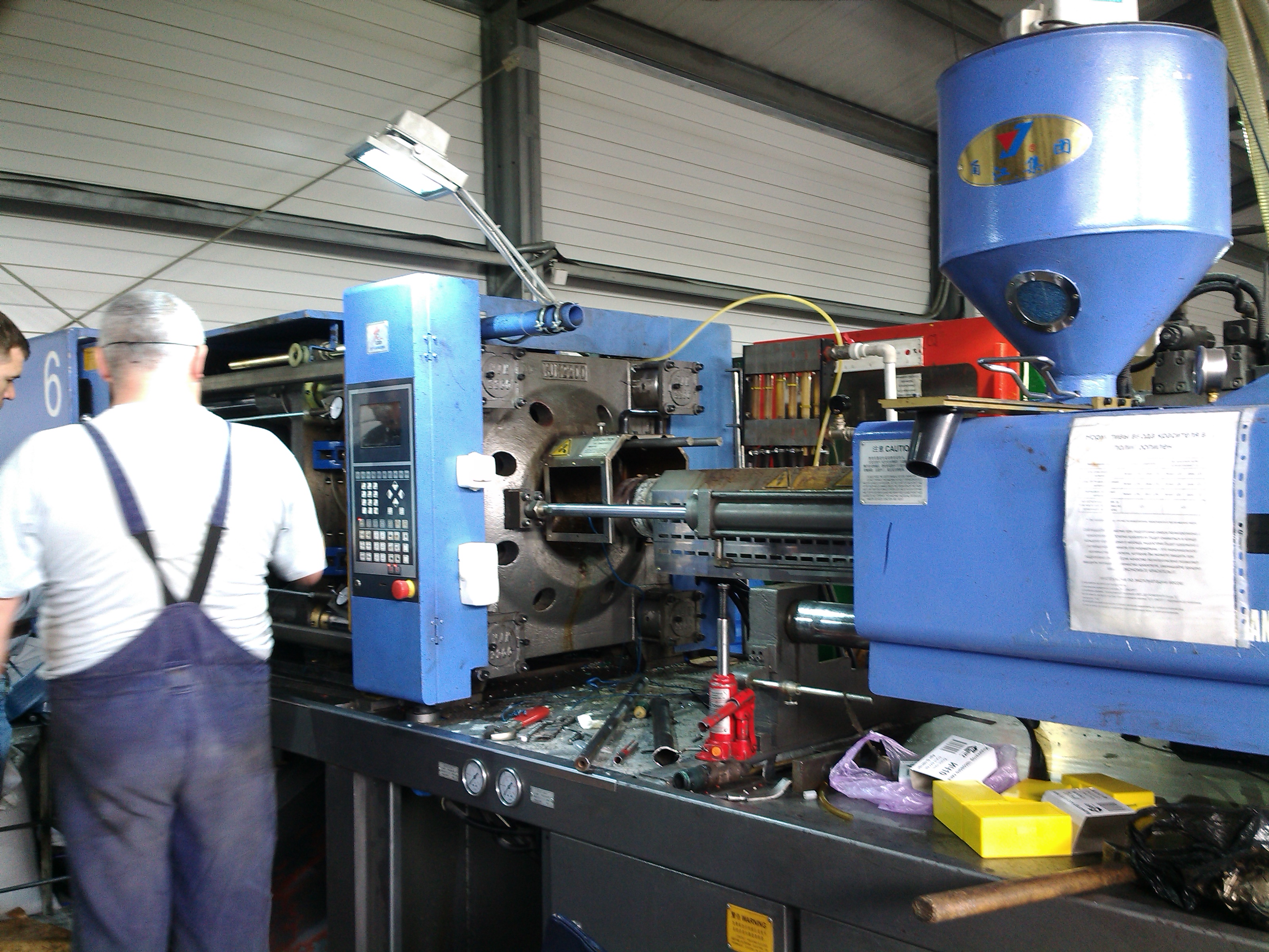

ТПА YJK-2200 нормально работал. После выходных (ещё перед праздниками)при смыкании формы появилась косая щель между половинками (небольшая). Механики не смогли её убрать оперативными регулировками, взялись крутить горизонтальные колонны (шпильки). Получили неадекватный результат, бьются до сих пор. Документация на станок не полная. Может, кто подскажет правильный алгоритм регулировок, включая базовые?
Сам я электрик, помогаю, чем могу. Трещин в колоннах вроде нет...

Woolfy писал(а): 14 июн 2018, 10:53 Сам я электрик, помогаю, чем могу. Трещин в колоннах вроде нет...
Их и не будет. Обрывает обычно в местах посадки в плиту и на гайках.
У вас вон стоят приспособы для измерения удлинения колонн. Че выдают?

#5 Сообщение Woolfy » 14 июн 2018, 11:25
Идея руководства. Исполнение плохое, на мой взгляд, - охватывают только половину колонны. Нужны измерения между крайними точками. При смыкании показания неравномерные.
Соглашусь, что на резьбе сечение меньше.

#9 Сообщение Woolfy » 14 июн 2018, 12:12
Димитрий писал(а): 14 июн 2018, 11:44 Резьбу на колонне или гайке могло "потянуть". Причем, на любой из сторон. Глазом такое не всегда различимо.

#10 Сообщение Мулланур » 15 июн 2018, 07:38
По отливке, силенок не хватает машине.
Почему сразу полезли колоны крутить?
Хорошее давление подпитки не должно открывать форму, значит усилие смыкание не хватает, или режимы впрыска сильно завышены.

#12 Сообщение KsunReh » 15 июн 2018, 11:56
Мулланур писал(а): 15 июн 2018, 07:38 По отливке, силенок не хватает машине.
Тоже не понятен этот момент. Обычно сначала проверяют плиты самой литьевой формы, может она кривая изначально, может раздавило... Кривой формой узел смыкания ТПА убить можно...

#15 Сообщение Мулланур » 18 июн 2018, 06:54
Н. Дав. Неправильно настроено.
Это защита инструмента - предохранение формы. Скорость 10% давление 10-20 бар.
Давление впрыска более 100 бар нужно сделать.
Проверьте втулки колонки формы. Втулки могут быть забиты пластиком и колонки упираться.
Подозрение что все же площадь изделия больше чем усилие ТПА

#17 Сообщение mkplast » 22 июн 2018, 16:09
Если крутили натяжение колонн, то исправить потом сложно будет. Могу поделится технологией натяжения колонн без измерения. Такая ситуация подходит при сильно изношенном КРМ.

#18 Сообщение Woolfy » 26 июн 2018, 07:17
Станок вроде победили. Механики помалкивают... :-): Всем спасибо за участие.
