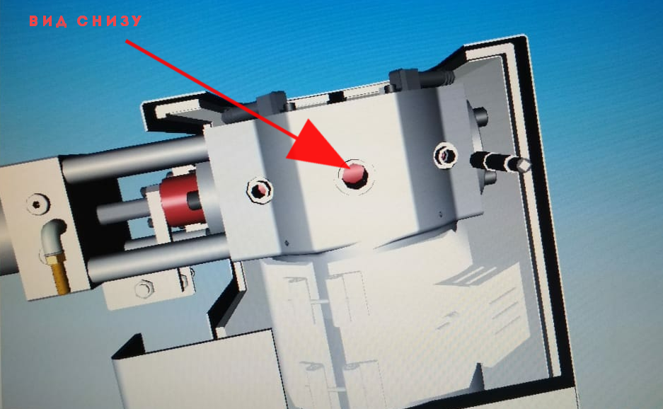

Здравствуйте. Постараюсь по-подробнее описать суть проблемы. ТПА фирмы Netstal PET-Line.
В момент впрыска из отверстия, расположенного снизу шнека, стало сильно вытекать сырье (красной стрелкой показал откуда именно вытекает): ...ссылка удалена...
Раньше, при нормальной работе машины, по прошествии суток под этим отверстием образовывались сталагмиты в виде коричневых шариков друг на друге. Постепенно, вместо выраженных сталагмитов уже можно было наблюдать сетку в виде тонких ниточек из пластика прозрачного цвета. Тогда машина еще работала, но это уже был признак того, что из отверстия выделяется больше сырья, чем положено. И в один прекрасный день (именно в момент впрыска!) сырье стало вытекать очень сильно. Следствие этого - недоливы, преформа падает с вертикального робота. Причем, вытекает сырье именно тогда, когда поршень находится в положении впрыска, т.е когда отверстие сквозное (рисунок пригалается )....ссылка удалена....
А когда поршень находится в положении забора сырья из шнека, то из этого отверстия ничего не вытекает. Изначально была версия, что поршень либо лопнул, либо появилась выработка. Но вскрытие явных признаков износа не показало, все целое. Датчики положения поршня работают исправно, проверяли. В чем может быть причина? Помогите, люди добрые. Заранее спасибо!

не совсем понятно, откуда вытекает
1. Износ-нарушение соосности пробки (запорного органа) крана(клапана), переключающего с набора(пластификации) на впрыск.
если течёт с самого конца шнека
2. Износ втулки(дюзы)/нарушение соосности сопла (наконечника) впрыска и втулки (дюзы) пресс-формы.
3. Недостаточное усилие прижима сопла (наконечника) впрыска - противодавлением расплава при впрыске шнек отжимает от пресс-формы.

Здравствуйте, течет не с конца шнека. Я приложу рисунки, чтобы было понятнее.
