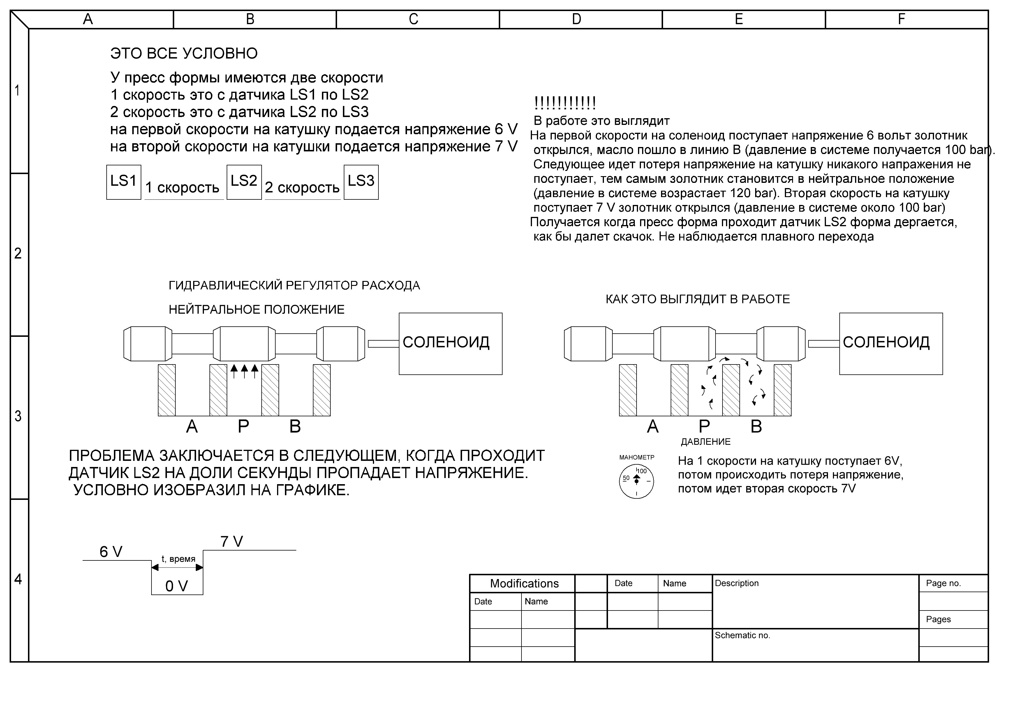

Подробная информация на фото.

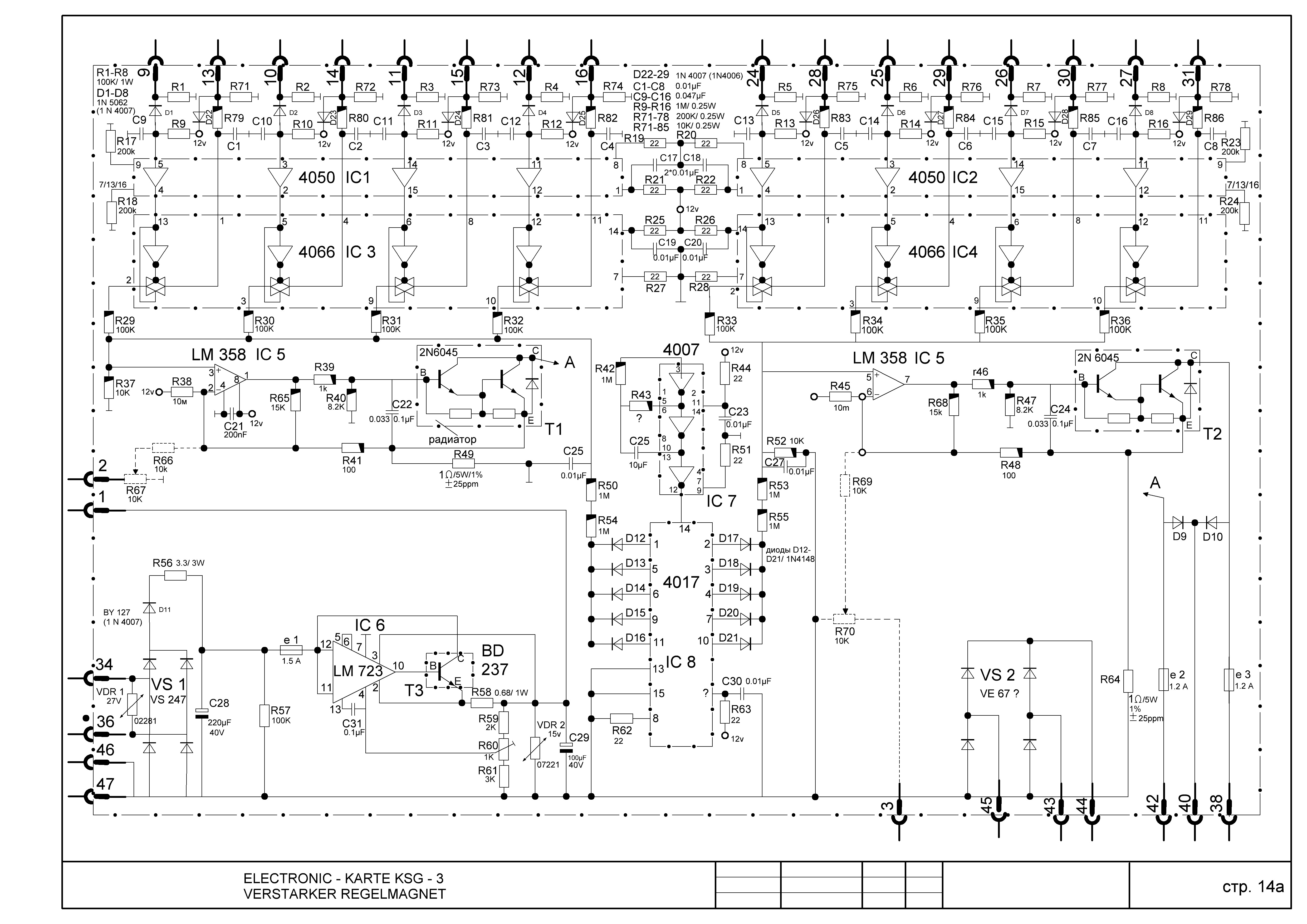

Помогите разобраться. Пресс форма дергается. Если какие то сглаживающие моменты в электронике ? Знаний мало. в голову пока ничего не приходит. Мне в этом помогает разобраться электронщик, говорить что в эл. плате все в порядке. Хотя мне видится дело в плате.
ТПА WINDSOR 130 аналоговое управление
кратка схема в словах
На контактор поступается напряжение, с контактора на электрическую плату. с эл. платы на катушку. ВСЕ.
У меня две версии контактор медленно срабатывает (проверили, сними все в порядке)
Вторая это эл. плата. (по ней тока вопросы ?)
Да и еще мне кажется гидравлика тут совсем не причем.

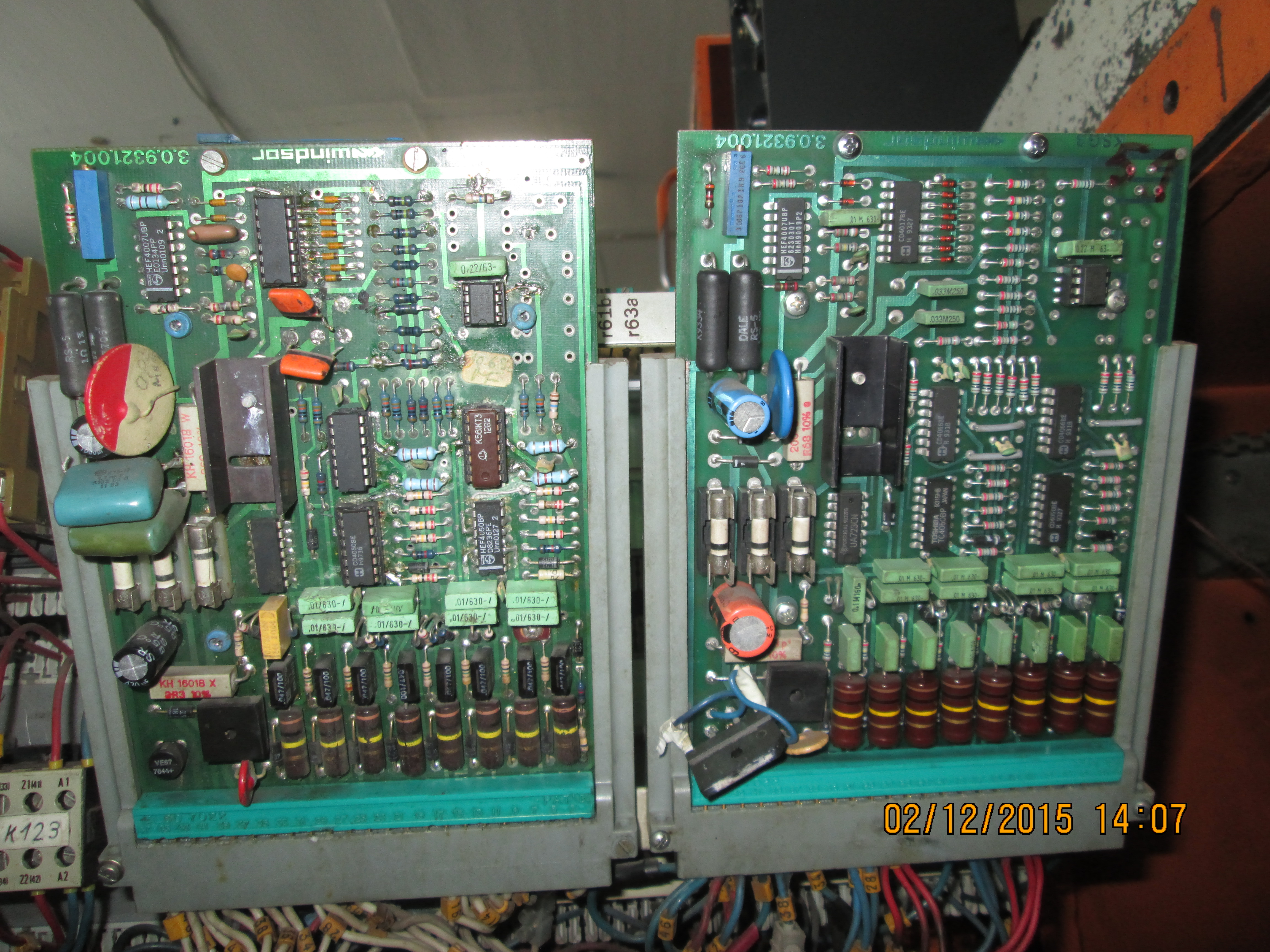

Две платы они взаимозаменяемы. Если поменять местами все тоже самое. Но я не исключаю что на обеих платах может быть поломка. На одной плате сильно издевались (плохо проводили ремонт).
регулировка есть тока на преобразователе напряжения на него поступает 24V, преобразуется в 12V (вот 12V можно регулировать).
фото платы + схема

может кто то подобное в электронике встречал, задержка напряжения, на некоторое время.
Re: Пресс форма дергается !!!!!
#6 Сообщение Figaro » 10 июн 2018, 15:59
Max55 писал(а): 10 июн 2018, 14:27 может кто то подобное в электронике встречал, задержка напряжения, на некоторое время.
На этих платах всё есть.
Проверяйте конденсаторы, диоды, резисторы...
#7 Сообщение Woolfy » 10 июн 2018, 17:14
Вот хорошо было бы к листику схемы платы (стр. 14а) добавить ещё листик схемы соединений, чтобы было понятно, какой гидроклапан к какому контакту идёт. На схеме два аналоговых (пропорциональных) ключа, задающих ток через клапан в зависимости от состояния неких датчиков, как я понял. Могу ошибаться, с Windsor дела не имел...
