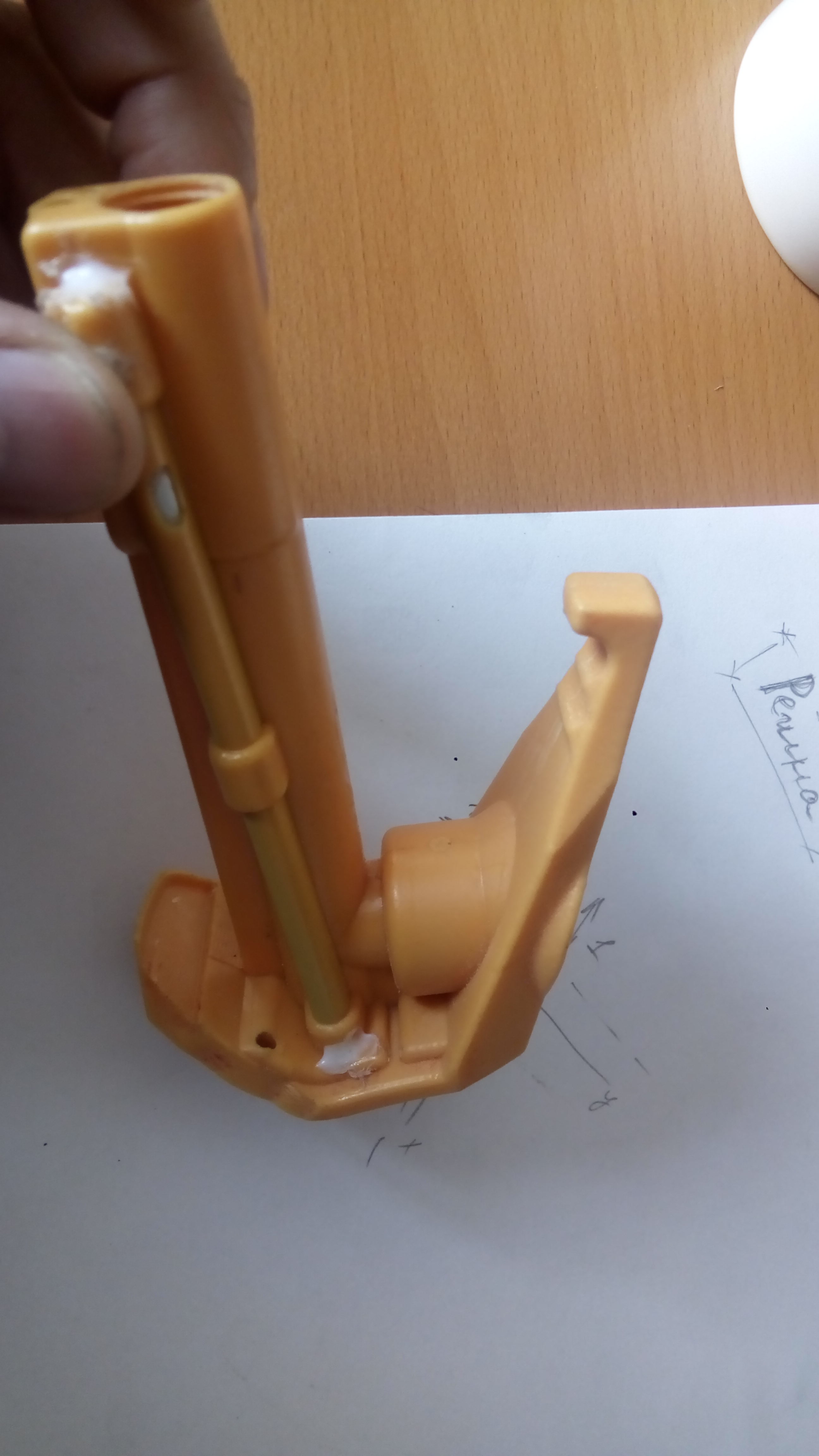

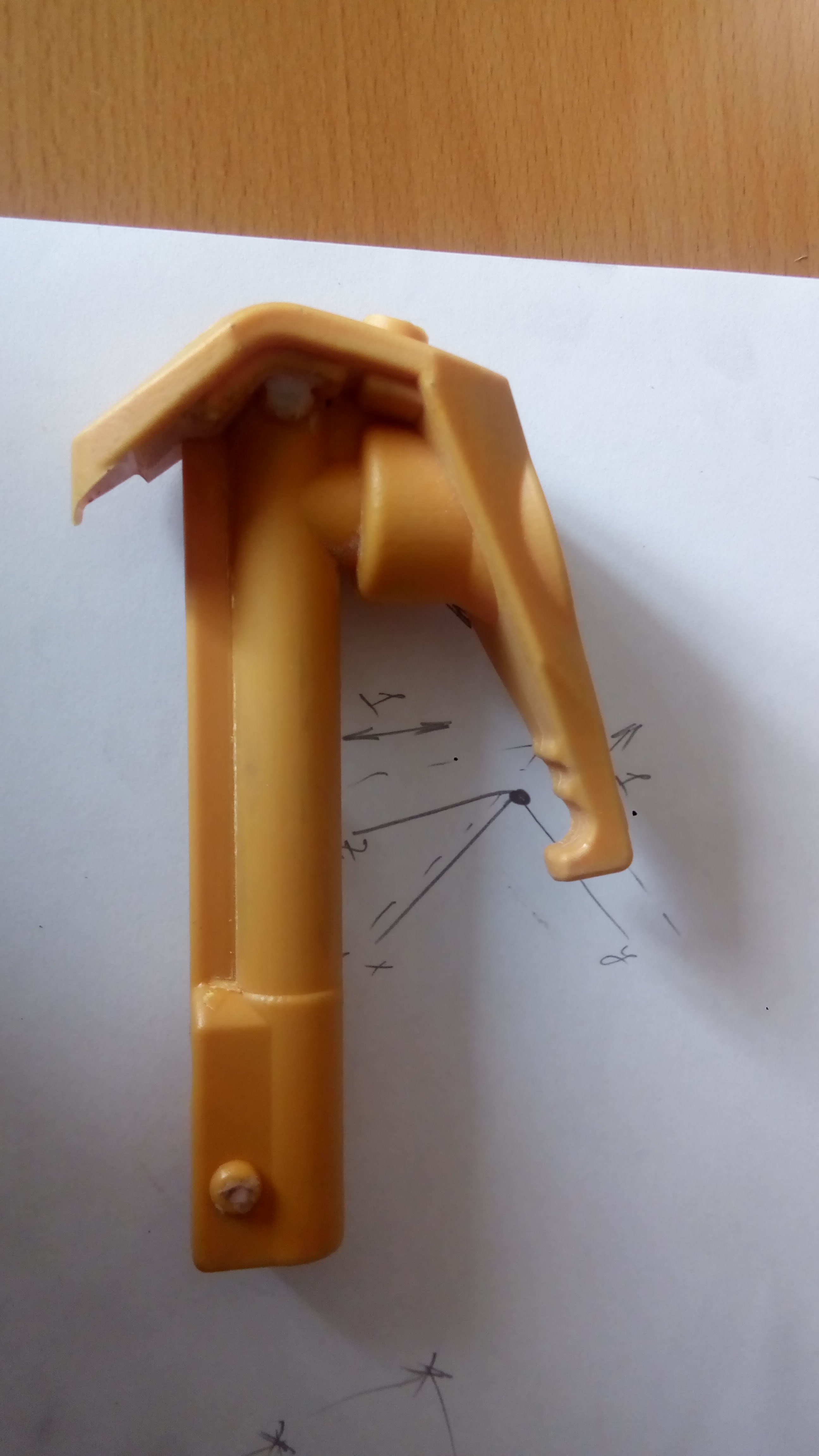

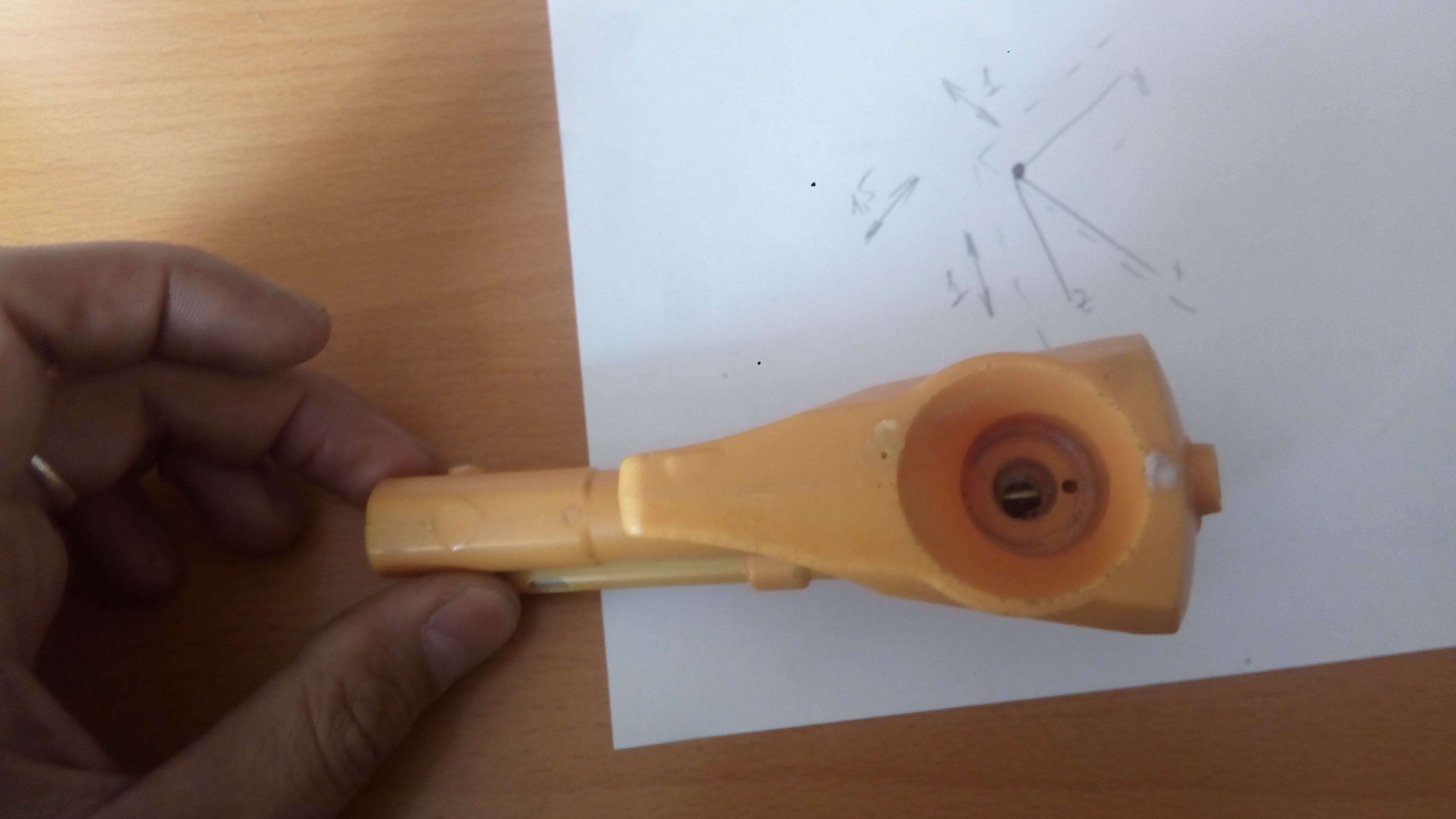

Деталь не несет особых механических нагрузок. Необходима общая жесткость. Достаточная прочность, чтобы не ломалась при падении на пол с высоты до 1,5 метра.
Литье на вертикальном термопласте в алюминиевую форму. Объем впрыска 150гр.
Необходим полипропилен.
Посоветуйте марку.

сложно сломать такую детальку из ПП, уронив ее даже с 10 метров.
берите любую марку с подходящим ПТР (которую сможете пролить в форму)

Беру на пробу 8,15,25 ПТР.
Посмотрим как будет работать

остановился на 25. все норм, но поиграться пришлось с параметрами
