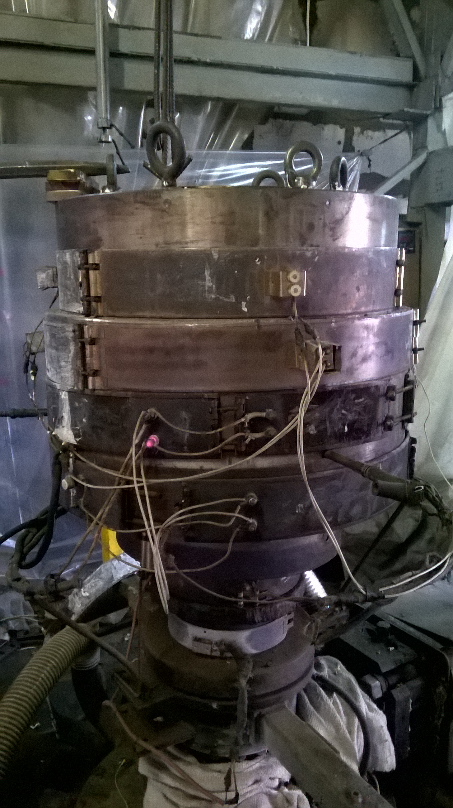

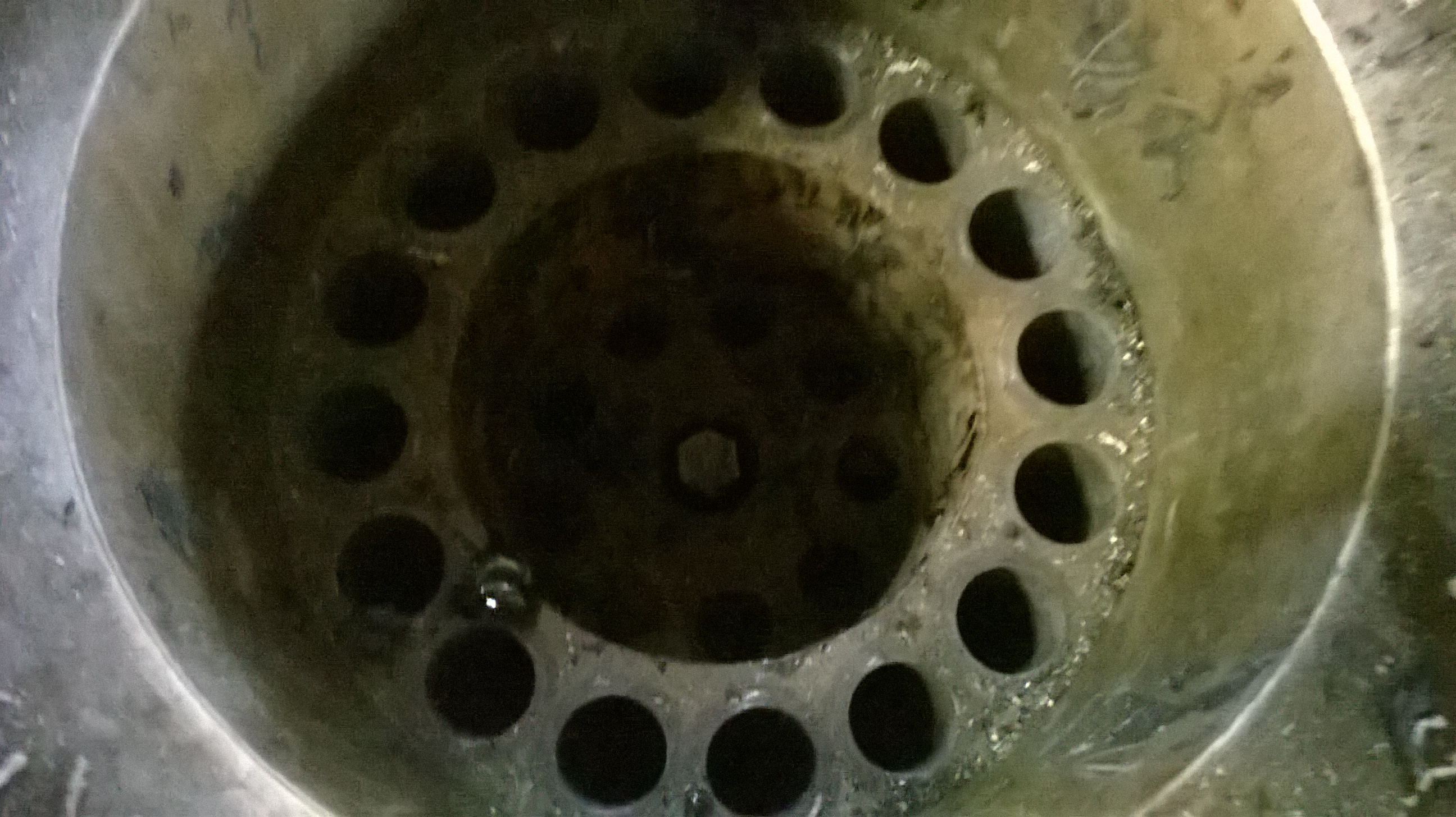

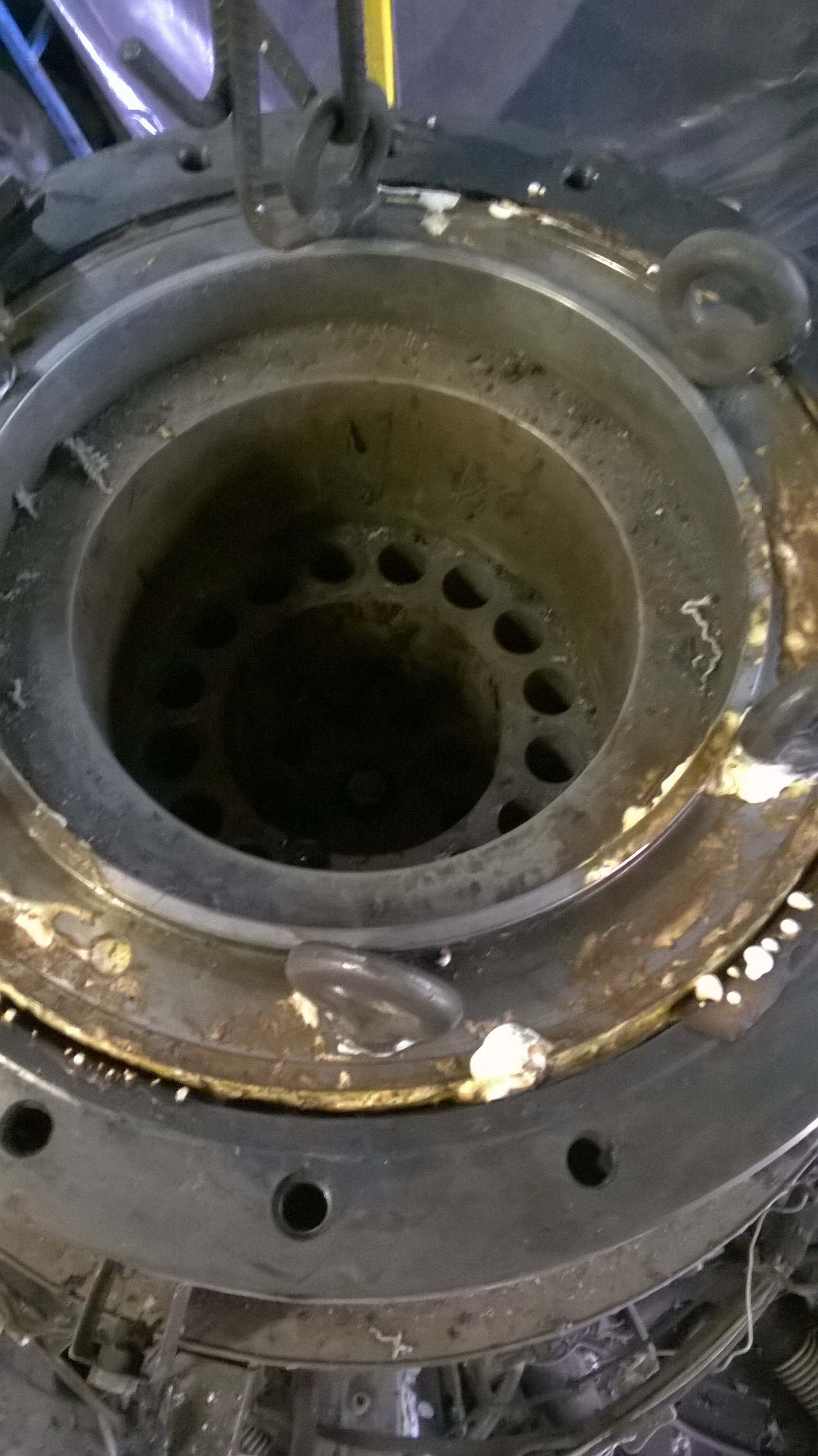

Коллеги!Срочно нужна помощь :станок Трузиома пвд голова 500мм.Сняли верхнее кольцо и вот уже 3 дня не может никак разобрать голову.Все болты откручены,а дорн стоит мертво.пробовали разогревать до 350.Масса хорошая.Дорн вообще не поддается!!!Помогите.В чем еще может быть проблема?

У меня тоже не получалось сдёрнуть дорн с заглушенного станка ( хотел почистить раз уж стоит ) . Запустил ,поработал -сдернул легко . Не прогреваются сопрягаемые детали в нужном соотношении при прогреве тэном . Предлагаю запустить и повторить попытку .

Т.е.все прикручиваем снова,запукаем,а на сколько?потом разбираем...все так?

Незнаю ,я лентяй и все болты неприкручивал бы . Наверное часа четыре работы достаточно - я незнаю . У меня просто дорн ( папа) ,а спиральный ( мама) ( по сути их соединения), маму нужно нагреть ,а папу остудить ( по идее, чтоб ослабить посадку температурным расширением ) . Может у Вас наоборот и тогда достаточно прогрева дорна горелкой ? Главное прикладывая усилие недопускать перекоса.

Не помог перезапуск?

Некогда было.другие заказы делали.но в понедельник обязательно попробуем.

ура,мы это сделали. :dan_ser: перезапускаться не стали.домкрат мощный помог.
