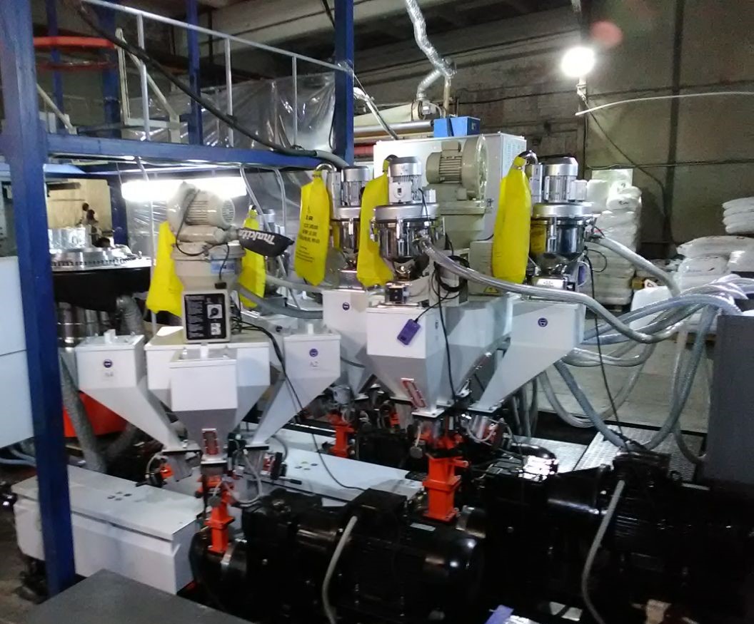

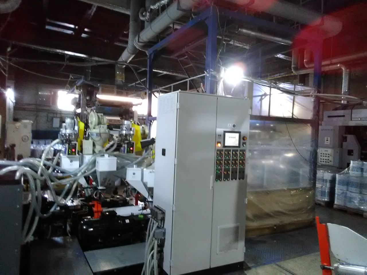

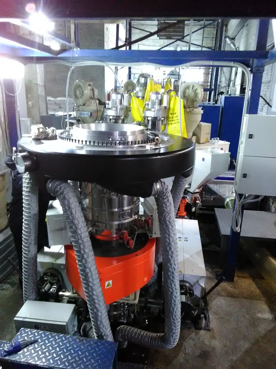

aleko.jpgВ прошлом 2017 году завод полимерного оборудования «Алеко Машинери» поставил очередной рекорд по количеству модернизированных экструзионных линий для ПЭ пленки своих клиентов. За год, в общей сложности, «Алеко» сделало 60 апгрейдов устаревших морально и физически экструдеров.
2018 год также поддержал волну модернизации. Недавно был сдан очередной трехслойный экструдер для заказчика из Ростовской области, получивший не просто вторую жизнь, а претерпевший глобальные изменения:
- старые китайские червячные пресса заменены на современные с высокопроизводительными барьерными шнеками 45/55/45 (дизайн Германия);
- шкаф управления с сенсорным экраном (разработка и производство «Алеко Машинери»);
- стабилизирующая корзина (разработка и производство «Алеко Машинери»);
- устройство опускания рулона на пол (разработка и производство «Алеко Машинери»);
- дозирующие устройства АЛЕКО ProDose (разработка и производство «Алеко Машинери»);
- датчик контроля ширины рукава (разработка ПО «Алеко Машинери»);
- замена всех валов на эстакаде и намоточном устройстве (производство «Алеко Машинери»).
В результате комплексного обновления были достигнуты следующие показатели:
- увеличена производительность линии в 3,5 раза;
- повышена степень автоматизации и контроля за каждым этапом работы оборудования;
- улучшено качество, внешний вид и стабильность выпускаемой пленки;
- достигнуто удешевление себестоимости продукции за счет снижения энергопотребления линии и экономии на сырье.
Справка от производителя
Было: Экструдер для трехслойной ПЭВД пленки. Китай. Годы выпуска неизвестен.
Максимальная экструзионная производительность до 60 кг/час.
Стало: Современный экструдер для трехслойной ПЭВД пленки.
Максимальная экструзионная производительность до 220 кг/час.
GK Aleko

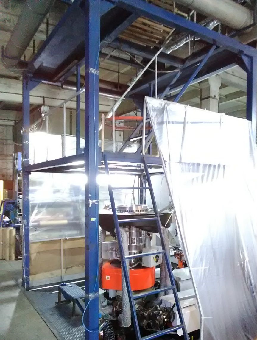

Немного иллюстраций к вышесказанному :-):
Видео https://youtu.be/qm6eFDZlR2k модернизированной линии.
И немного фото...

В данном случае случае Вы абсолютно правы, линия была на столько старой и изношенной, что кроме станины и намотчика почти живого ничего не было.
Но был один нюанс, у заказчика был низкий потолок и он долго не знал, как решить проблему низкой производительности линии и ее экономической неэффективности, чтобы при этом еще не тратиться на заглубление или не переделывать крышу. Мы вписались четко в габариты, которые у него были. Не пришлось также тратиться и на станину. Заказчик остался доволен, а для нас - это самое важное :an_gel: :co_ol:
В этом и суть программы модернизации, которую мы запустили несколько лет назад, с минимально возможными затратами сделать из устаревшего морально и физически экструдера современную линию с теми параметрами, которые нужны заказчику.
Конечно, чем глобальнее изменения, тем дороже это стоит, но в любом случае, дешевле, чем купить новый экструдер.
