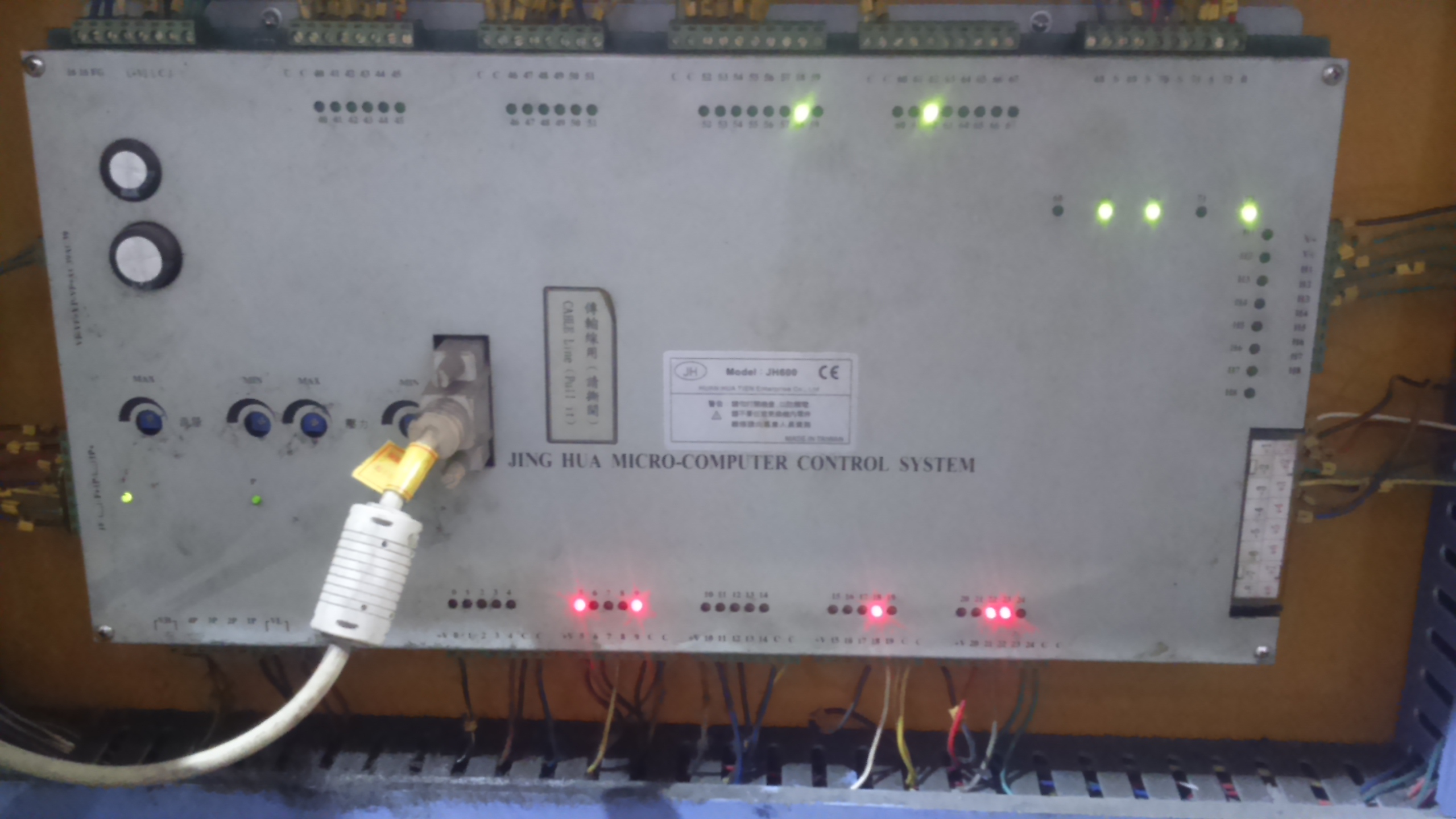

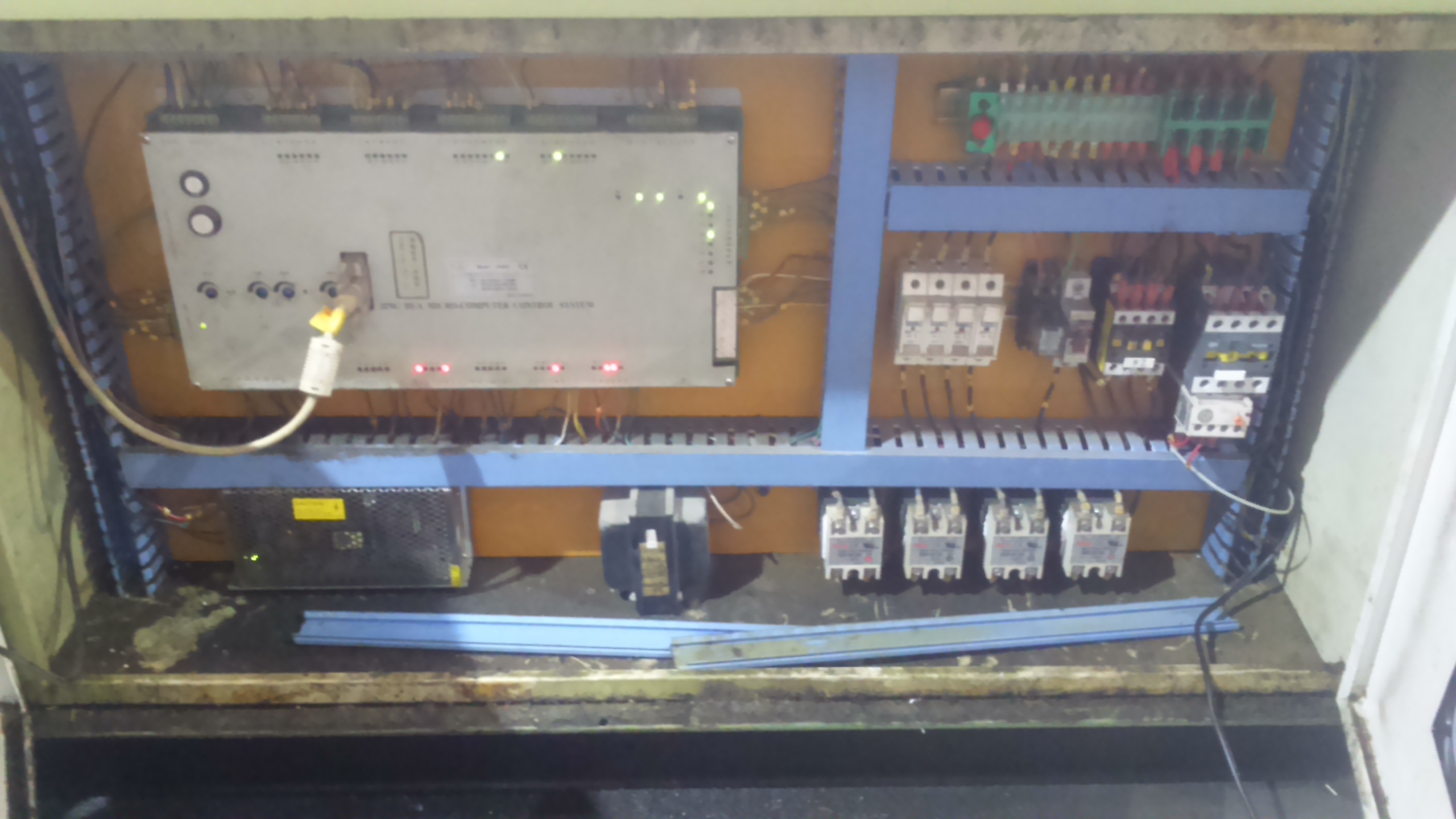

Добрый день. Трудятся у нас на предприятии несколько китайцев. Ну более или менее умеем чинить и ремонтировать их. Однако вчера возникла неисправность с которой мы разобраться не можем.
1. В начале смены станок включается на прогрев.
2. После прогрева станок запускаем в автоматический цикл.
3. Станок начинает работать в штатном режиме.
4. Спустя 3,4 или 5 циклов, останавливается двигатель гидравлического насоса. После перезапуска, станок продолжает работать несколько циклов в штатном режиме. Потом снова остановка.
5. Двигатель отключается в разлицной стадии цикла. Нет никакой зависимости.
6. Силовой контактор, тепловое реле, аварийные кнопки СТОП - заменены на новые. неисправность осталась.
7. Вся цепь управления электродвигателем исправна. Команда на отключение двигателя поступает от системы управления. Пробовал щепкой заблокировать котактор в сработавшем состоянии (во время работы). Ничего не помогло. Станок дал команду на отключение (контактор конечно же не отпустил контакты и двигатель продолжал работать) и прервался цикл. Единственная обратная связь у контроллера с электродвигателем есть через дополнительный нормальноразормкнутый контакт у контактора (т.е. когда контактор сработает, он замыкает клемму сс с клеммой 18 и загорается светодиод 18 на блоке компе (который внизу)). И эта обратная связь для чего не знаю. Т.к. во время работы цикла я снимал проводок с этого контакта (светодиод 18 потухал) но ничего не происходило. Машина работала как и ранее.

А какую ошибку выдает сам контролер? Плк не очень то и древний.

Вроди бы решился вопрос.
1. Наладчик ... - говорил что вырубается в разные моменты цикла.
2. По факту оказалось, что при размыкании формы.
3. Форма была передавлена и размыкание в первый момент было скачкообразное (рывком)
Я так думаю, что данный рывок регистрировался линейкой, контроллер пугался такого резкого перемещения и гасил всю гидравлику вырубая насос и остальные соленоиды...

Подошёл спец по гидравлике и сразу заметил, что дрыгание станка при открывании формы (в первую долю секунды) - штука не правильная (гидравлика сильно форму сдавливала, а при открытии форма давала отдачу). Через 15 минут станок остановился как раз на этом толчке. А через 5 минут ещё раз и снова на толчке.
А электрик вчера весь день сидел в ящике и за ходом механизмов не наблюдал, а поверил наладчику на слово, что станок останавливается хаотично в разные моменты...
В итоге форма та же, просто чуть назад всю хрень заднюю отодвинули, чтобы снизить усилие сдавливания формы.
