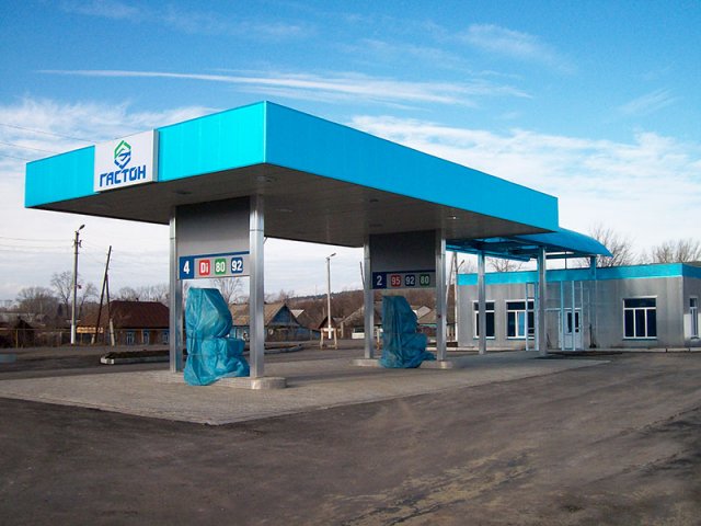

Даже ноу хау было Клеил матрасы ВПЭ на шестисотые панели ПВХ для наружного применения.
Десять лет уже висят на фасадах не отклеиваются.
Стоит правда эта шестисотая фасадная панель, как подержанный шестисотый "мерин". Щас картинку найду.

А вот и картинка панель ПВХ с приклеиным матрасом из ВПЭ.

sedoykornet писал(а): 15 май 2018, 19:18 А вот и картинка панель ПВХ с приклеиным матрасом из ВПЭ.
Приклеивание ВПЭ - Это вообще отдельная тема.
Извиняюсь какой-то глюк. Больше минуты и сообщения режутся. Но мы не привыкли отступать, а у нас было... - скопировано. Дублирую:
Господин Модератор - не убирайте, просто хочу показать на что три года жизни угробили не горит, не отклеивается и на... никому не
нужна!
Приклеить надо было намертво, и чтобы в пожаре не отвалилось.
Про изыскания марки клея и технологии клеевого соединения можно научный детектив написать.
В институты авансов закинули, мне 10 лет на зарплату хватило бы и директору по производству оставалось.
Выдали результат - есть клей!
Приклеили, проверили - всё хорошо, клеевой слой держит не оторвёшь.
Но дорого !!!... - 60-65 долларов за квадратный метр.

Патент проверил, можно рассказывать.
Не буду тянуть, всё быстро получилось.
Помогли братья по оружию из Питера. Показали - рассказали, накормили - напоили. Поставили бочку в багажник и отправили домой.
Результат Клей 88ПЭ. Приклеивает Вспененный ПЭ (физическое вспенивание) к панели ПВХ. Держит хорошо, 10 лет прошло.
Технология несложная, но есть нюансы. Можно клеить как сендвич-панели для откосов, можно сделать линию. Для нанесения я приспособил аппарат используемый для нанесения ППУ - нужен подогрев. Их у нас в Самаре делают - недорогие. Остальное по мелочи: ровный слой, подсушить инфракрасными нагревателями и промыш. фенами, прижать, выдержать. На выходе цена 7-8 долларов за 1кв/метр клеевого слоя.
Если кому интересно в личку расскажу. Показывать нечего. Линию, которую собрал - продали банкиры. Да и предприятие всё продаётся оптом и в розницу.
