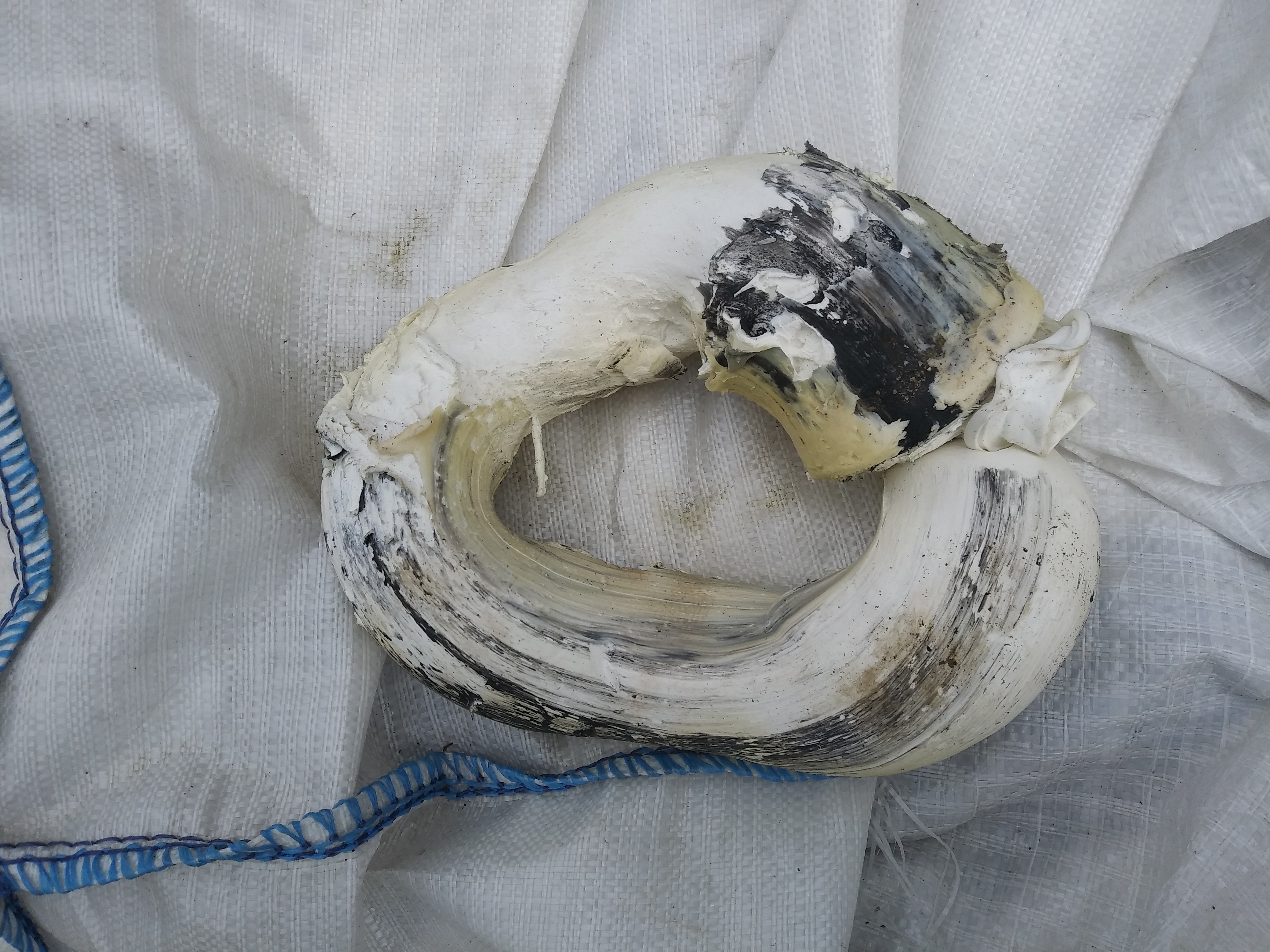

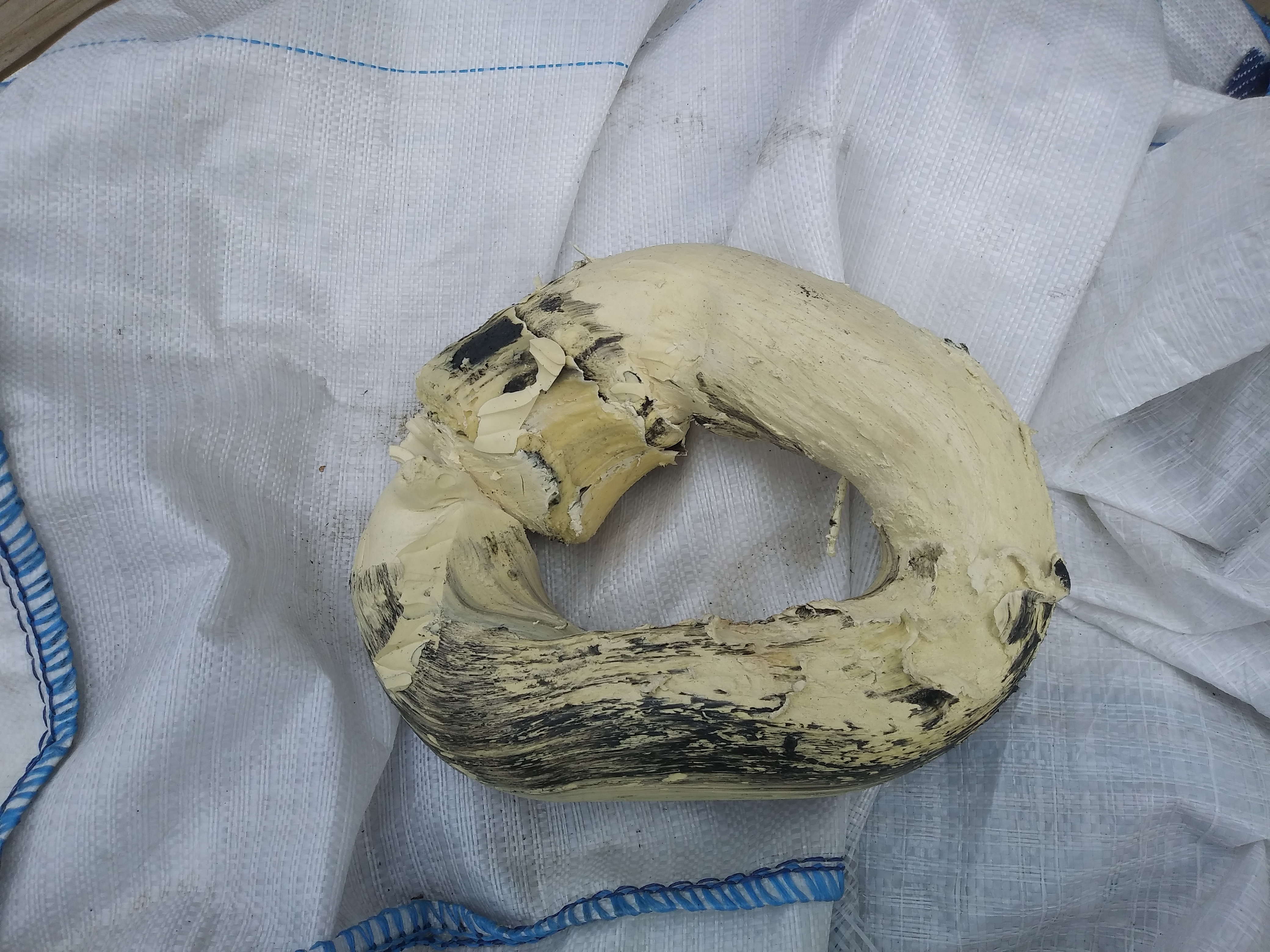

#1 Сообщение Serge андрэ » 07 май 2018, 09:06
Чуток информации для всех желающих экономить....
Пролежал 1 месяц на улице....

Скорее всего произведен на техническом масле

масло мигрирует

В составе много сбса. Норм тема, если знаешь какого и сколько сыпать

Ну или сбс

...думаю,что любой технолог " уважающий" себя и начальство обязательно как- нибудь удешевит производимую продукцию.

....не пищевая, не игрушки ... техническая деталька ( экструзия)- пробовали сделать.... производителя просили не добавлять в тэп сбс и тех.масло.

В Вашем случае с вероятностью (хайли лайкли)....был использован самый дешевый...с влагой...кальцит....он и позволил вырасти колонии "херни"....в благоприятных условиях......

... вообще то про изменение цвета ( с натурального на желтый) хотел предостеречь людей, которые используют дешёвые материалы при производстве.

Извиняюсь....на фото показалось....что чернь - это плеснь/микробы....извиняюсь... :uch_tiv:

Если вы готовы за это заплатить, то какая разница на чем делать. Чаще всего это все выглядит так- сделайте нам так как мы хотим, а цену не трогайте или а вон ребята говорят, что у них без сбса и цена дешевле, вы придумайте что нибудь!

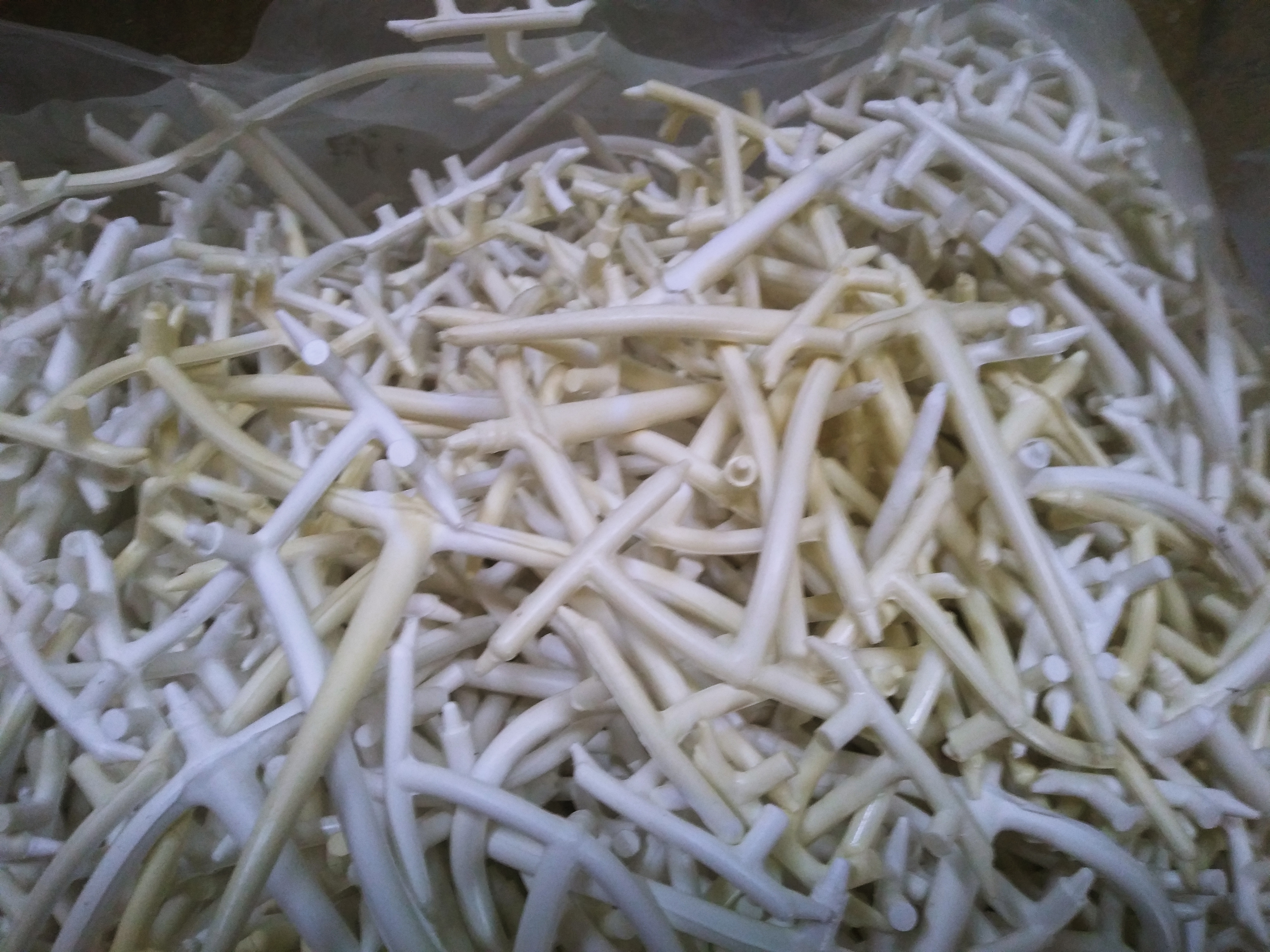

#13 Сообщение Serge андрэ » 08 авг 2018, 17:22
Может немного не в тему.....
Наглядный ликбез для переработчиков пластикатов пвх...
Белая коробка ( стирольная группа) была , случайно, положена месяц назад на литники пластиката пл- 1.
..если плохо видно, то литник пвх " вплавился" в коробку.

...если интересно, то есть еще фото литников тэп сбс ( одного известного европейского производителя) пролежавших месяц под солнцем.

андрэ писал(а): 08 авг 2018, 17:22 Может немного не в тему.....
Не зря для уплотнений холодильников, контактирующих с полистирольным корпусом, используют специальный ПВХ пластикат.

А можно фото литника от
андрэ писал(а): 08 авг 2018, 17:25 ...если интересно, то есть еще фото литников тэп сбс ( одного известного европейского производителя) пролежавших месяц под солнцем.
Это часом не "Голденпласта"?

Специально перемешал с "первоисточником".
Не " голденпласт".
Могу в личку написать если интересно.
