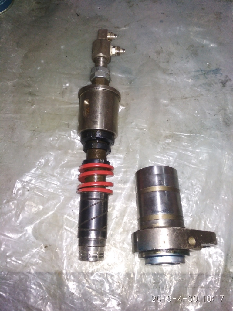

Вопрос как регулировать толщину стенки крышки чтоб добиться нужного веса крышки.
Опыта работы на этой машине нет, так как купили её для одного клиента два года назад,ездил в китай на завод прошел краткий курс как эксплуатировать эту машину.Но эксплуатация так и не состоялась и всё забылось, а щас поменял формы на машине нужно подогнать вес.

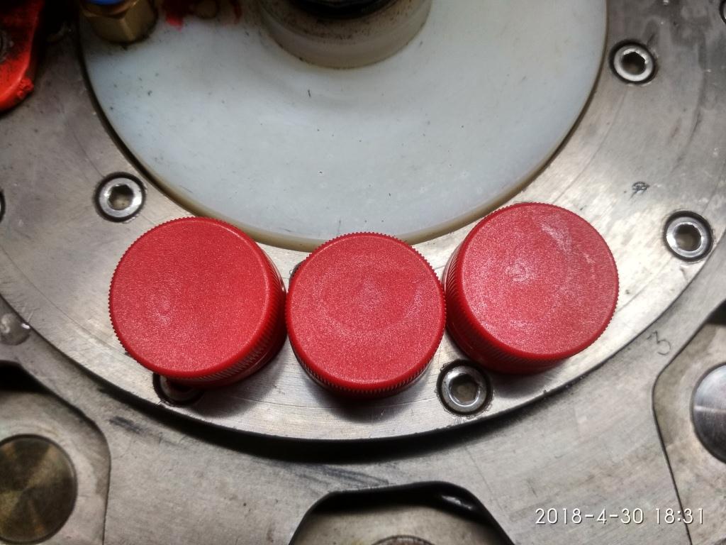

А, ещё непонятные разводы на поверхности.
ссылки удалены.

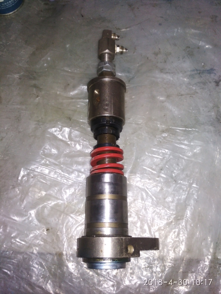

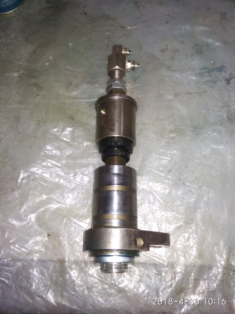

#7 Сообщение konstantin1982 » 21 май 2018, 06:35
вот фото

1 Обязательно должна быть регулировка давления на каждое гнездо.
2 Пляшет (неодинаковая) доза на разных гнездах
3 Разводы могут быть из-за неправильности срезания дозы с головки экструдера

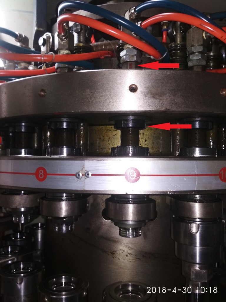

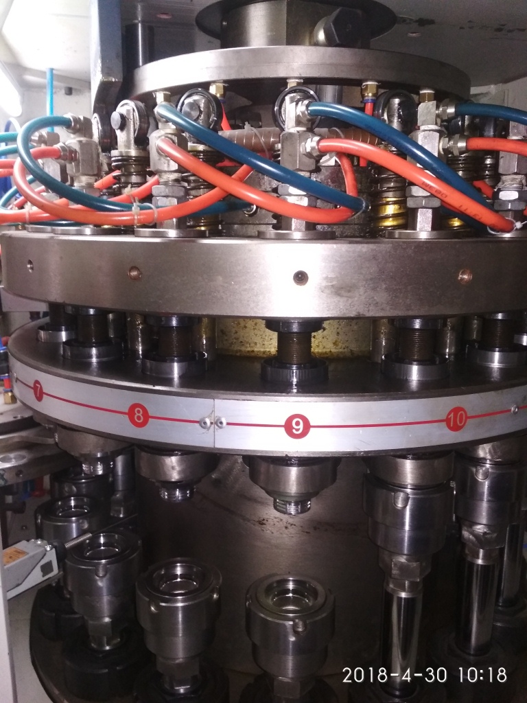

У меня общий регулятор давления,или как то особенно нужно регулировать
По поводу срезания дозы, есть какие нибудь особенности регулировки лопаток?
А на пуансоне пружина для чего, и высота пуансона регулировка на фото стрелками показана.
