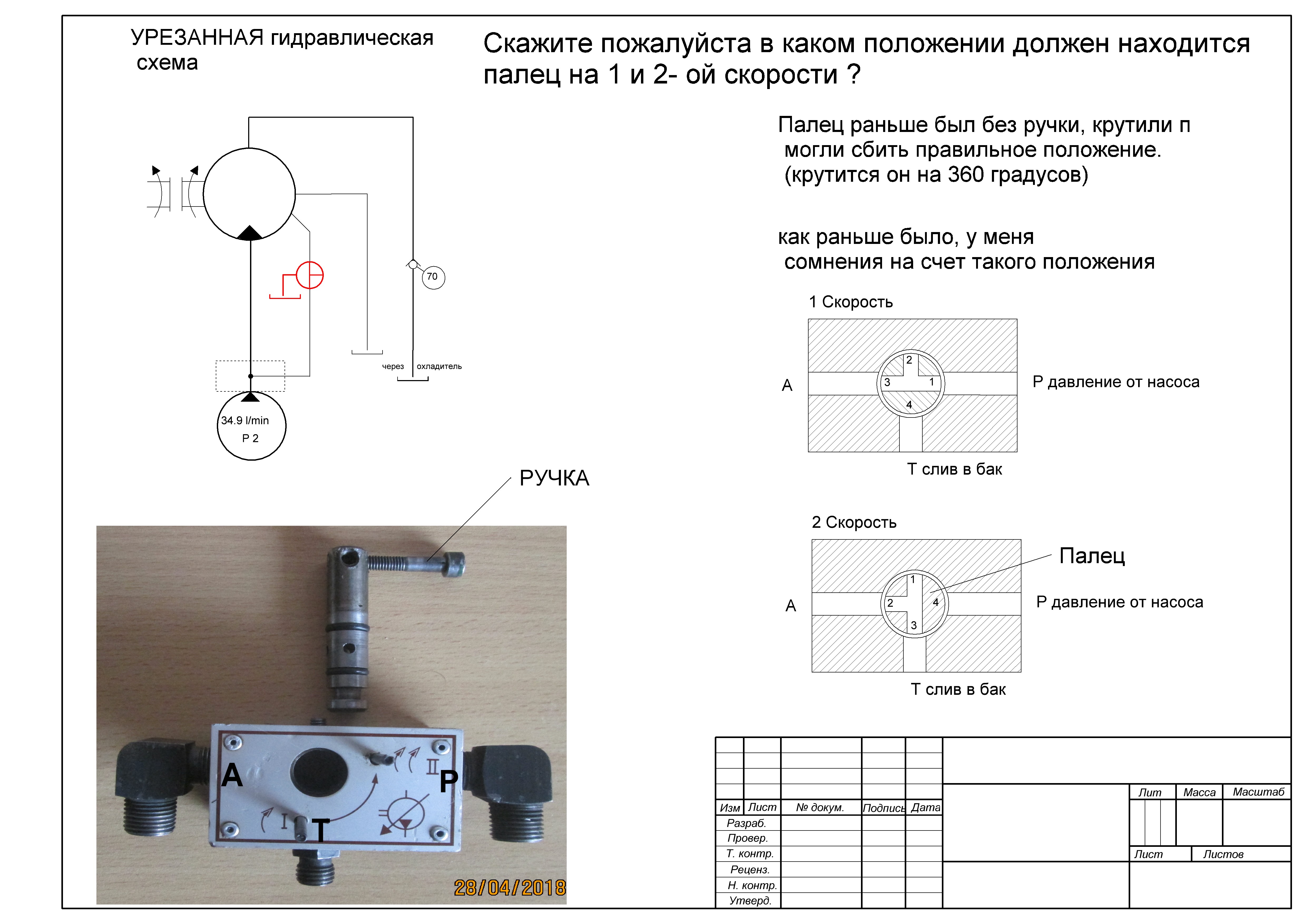

Скажите пожалуйста в каком положении должен находится палец ? если не трудно, объяснить почему так.

Из известных мне способов регулировки оборотов гидромотора
Управление потоком жидкости (дросселирование, регулируемый гидронасос, байпас)
Регулируемый гидромотор
Управление потоком жидкости - больше масла, больше оборотов, предположив что 2-я скорость больше 1-ой, а картинки соответствуют действительность, видим сброс масла на 2-й скорости, так что по признакам это другой вариант.
Скорее всего это регулируемый гидромотор, с изменяемым рабочим объемом, давление подали, убрали (по А) изменился объем камер, изменилась скорость.

По логике на картинке А вторая скорость, весь поток на гидромотор, если повернуть на 180 градусов- будет первая, половина потока сольется в бак.

Я за управляемый гидромотор по причине наличия 4-х входов в оный, судя по схеме первые три без вариантов.
1. Подача
2. Обратка
3. Сброс избыточного корпусного давления
4. Напрашивается канал управления гидромотором
А если схемы не соответствуют действительности, то и обсуждать нечего.

Я больше склоняюсь что данная функция помогает поддерживать усилие.
Отверстие в поворотном золотнике уж очень мало для радиально-поршневого гидромотора, чтобы увеличить его производительность.

Попадался мне каталог Calzoni, был там MRD - гидроомотор с двумя рабочими объемами, давление подал на канал управления один объем, убрал - другой, а где два объема, там и две скорости вращения при той же величине подачи, ну и два разных по величине усилия естественно.
Штука дорогая, а поскольку скорость вращения дешевле изменять потоком жидкости, вживую видеть не приходилось.
