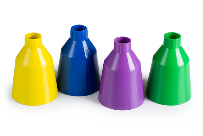

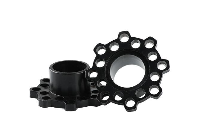

Какое оборудование для вот таких пластиковых колпаков и колец
Eurock
Сообщения: 8
Зарегистрирован: 25 апр 2018, 09:04
Город: Минск
#1 Сообщение Eurock » 26 апр 2018, 13:41
Добрый день, знающие форумчане! Подскажите, пожалуйста, новичку, что нужно для производства из вторички колпаков для полипропиленовых метелок? И нужно такое кольцо. Фотки прилагаю. Я так понимаю нужен ТПА? Иных (по-дешевле) вариантов нет? Благодарю заранее за компетентную инфу!)
Re: Какое оборудование для вот таких пластиковых колпаков и колец
#2 Сообщение cs-mb » 26 апр 2018, 14:06
Eurock писал(а): 26 апр 2018, 13:41 что нужно для производства из вторички колпаков для полипропиленовых метелок? Я так понимаю нужен ТПА? Иных (по-дешевле) вариантов нет?
выдуваете флакон (экструзия с раздувом) и режете
верх - ваш колпак
донная часть- горшок/кашпо
:ya_hoo_oo:

А оно дешевле/проще, чем ТПА? Просто про них я что-то знаю, а про экструзионное - нет.

Если делать через выдувашку :du_ma_et: останутся (будут видны) следы от резки.
Для корпуса метелки это не критично, а для второго изделия (горшка/кашпо) под вопросом в части эстетики.
На начальной стадии лучше воспользоваться советом от уважаемого андрэ

Вы собираетесь работать на вторичном материале.
Требования по качеству материала для ТПА на много ниже чем к экструзии.
Хоть форма на ТПА будет дороже, но за счет материала быстрее отобьются затраты.

Делается это литьём под давлением, из вторичного материала, кто то делает из ПП, кто то из ПВД+ПНД, кто что найдет. Всех тонкостей Вам никто не расскажет, так как тот кто их точно знает, думает так же как Вы (И потом надеяться, что она сама не станет это делать без меня, от конкуренции не уйти), а все остальные будут строить догадки, из личного опыта выпуска подобных изделий и набранных знаний из различных источников. Дорогу осилит идущий. Удачи.

Как выше указали уважаемые коллеги, данный вид продукции, обычно, производят литьем под давлением из вторичных материалов.
Однако, в Вашем конкретном случае (как здесь уже указывали), многое зависит от наличия объемов т.к. одно и то же изделие можно получить различными способами, и соответственно, с разным начальным капиталовложением.

Понял. Объёмы производства - около 10 тыс в месяц колпаков, а колец - 40 тыс. Высота колпака - 15 см, вес - грамм 50. Диаметр колец - 100 мм примерно, вес - не знаю даже, но где-то грамм 20.

Литье под давлением. Делайте чертежи комплектующих и заказывайте пресс-формы, желательно под конкретную марку ТПА.

Поправлю, характеристики ТПА Вам должен дать конструктор прессформ, а вот модель и цвет это уж сами.
Советов по изготовлению формы и ТПА дать не могу, т.к. не располагаю всеми данными, в основном экономикой.
