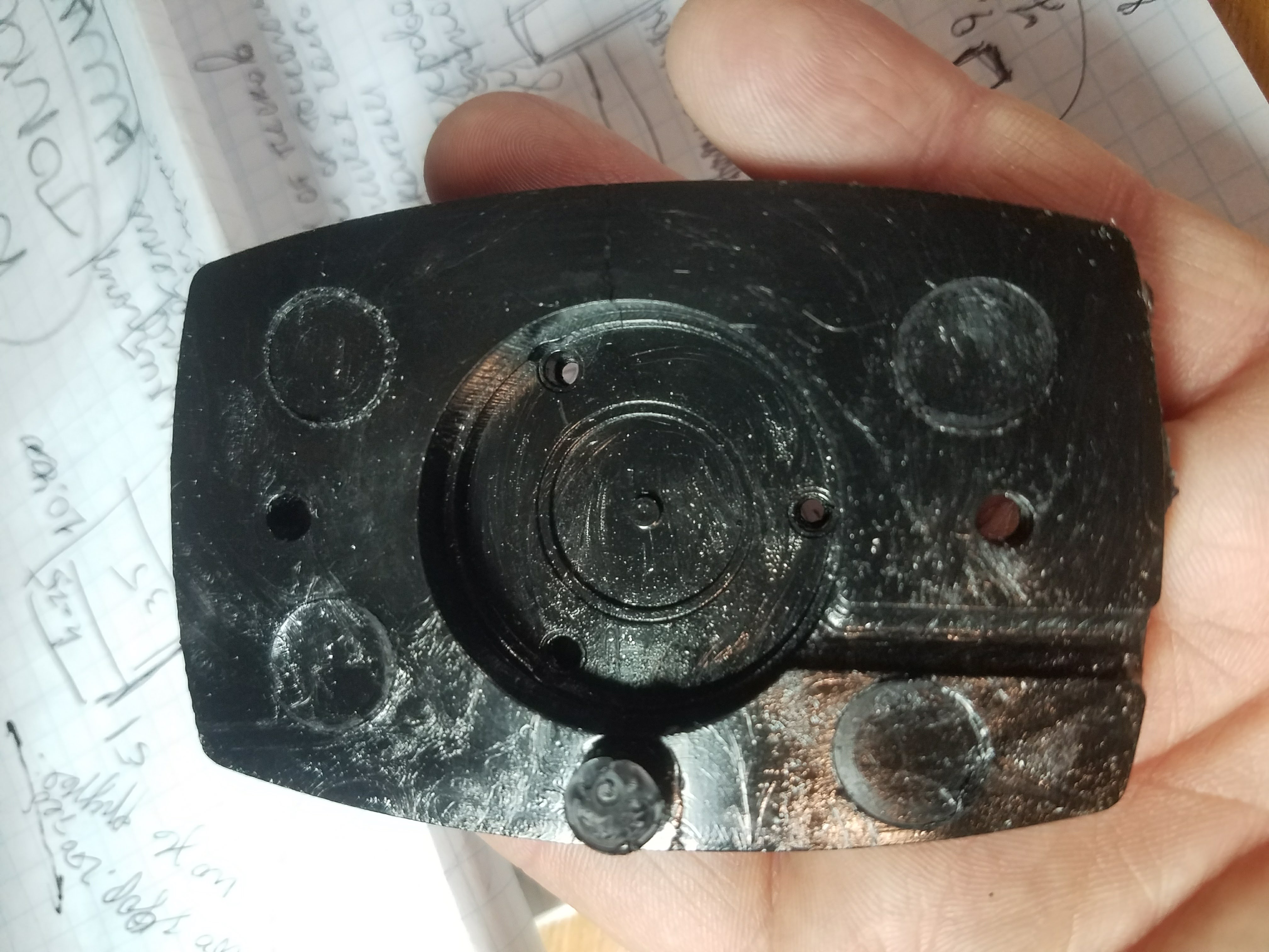

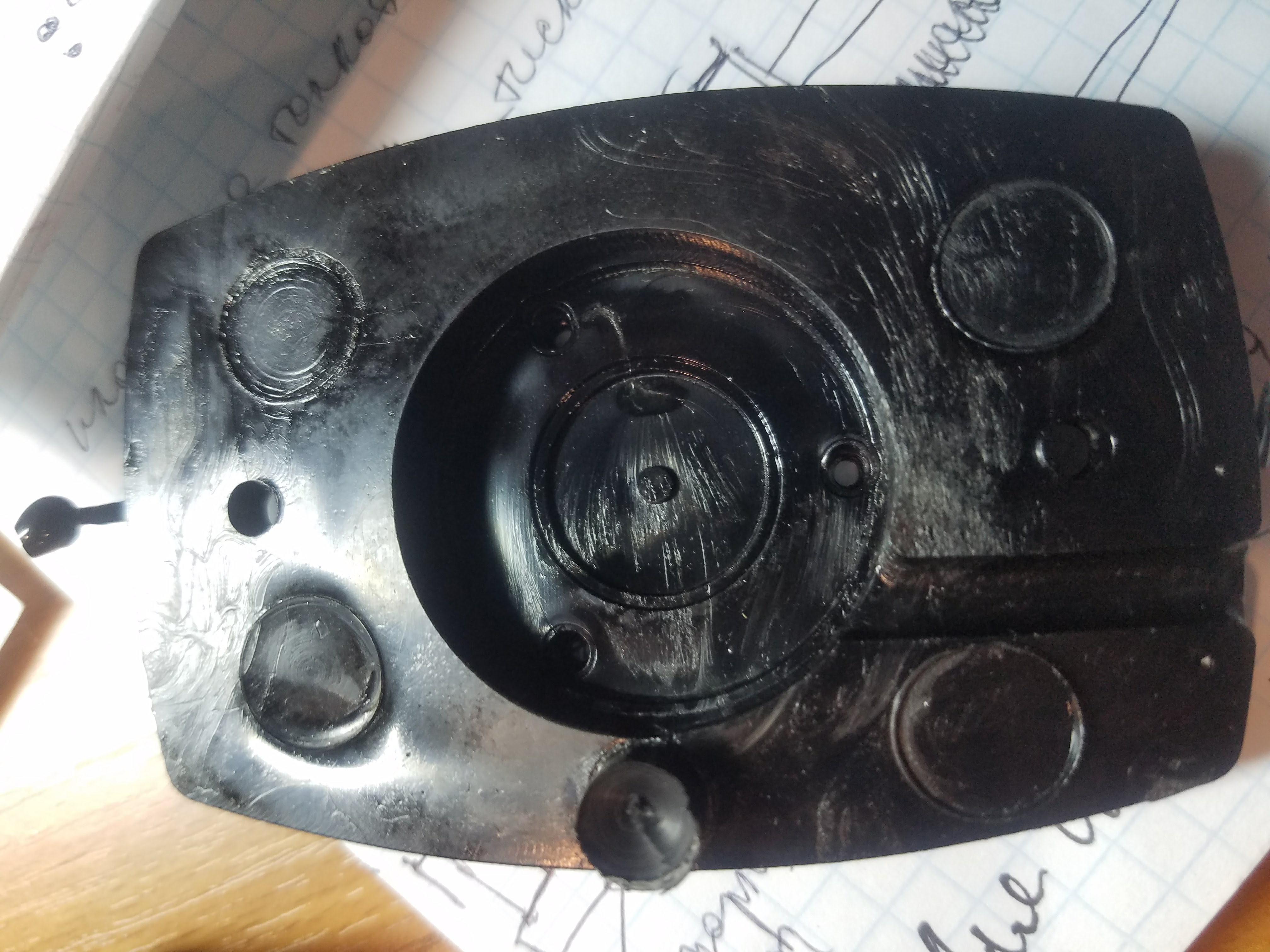

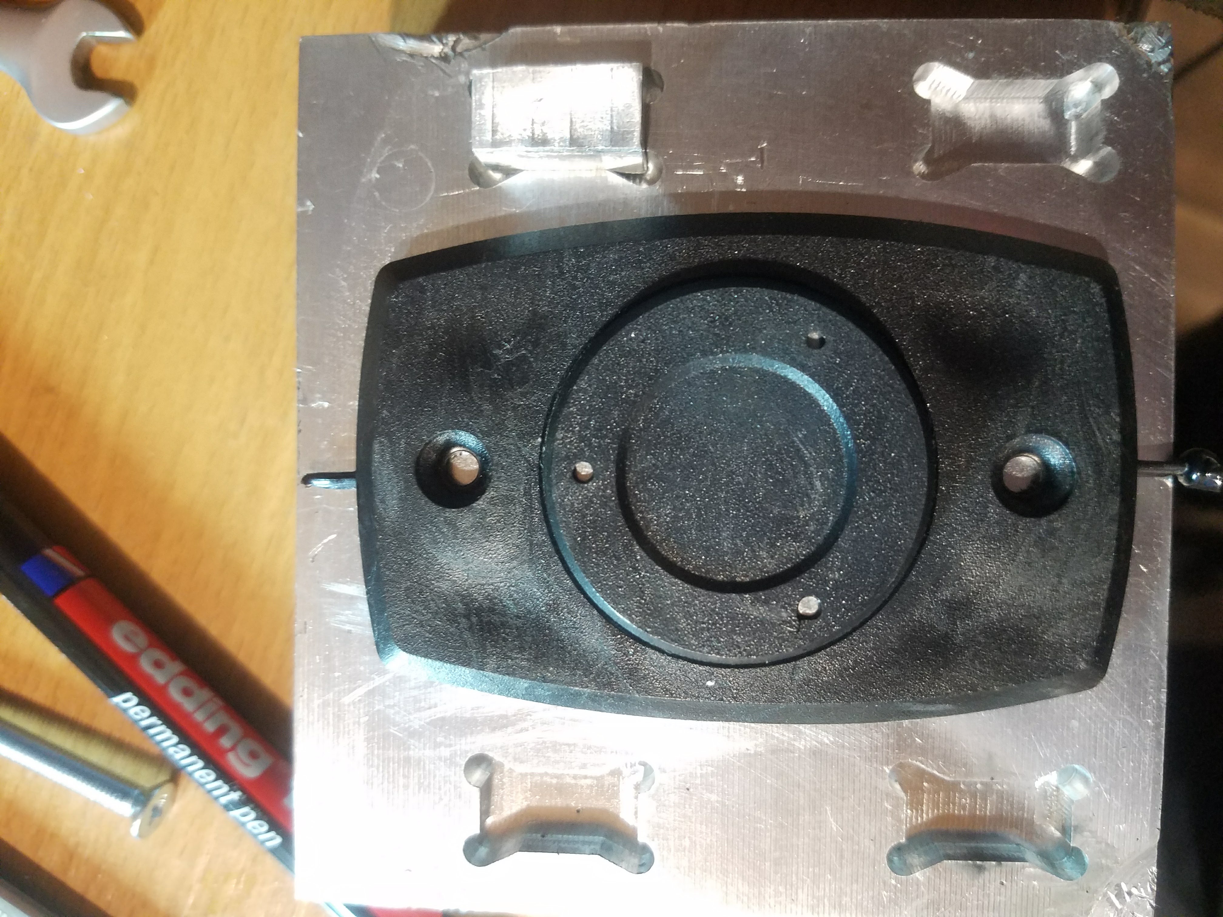

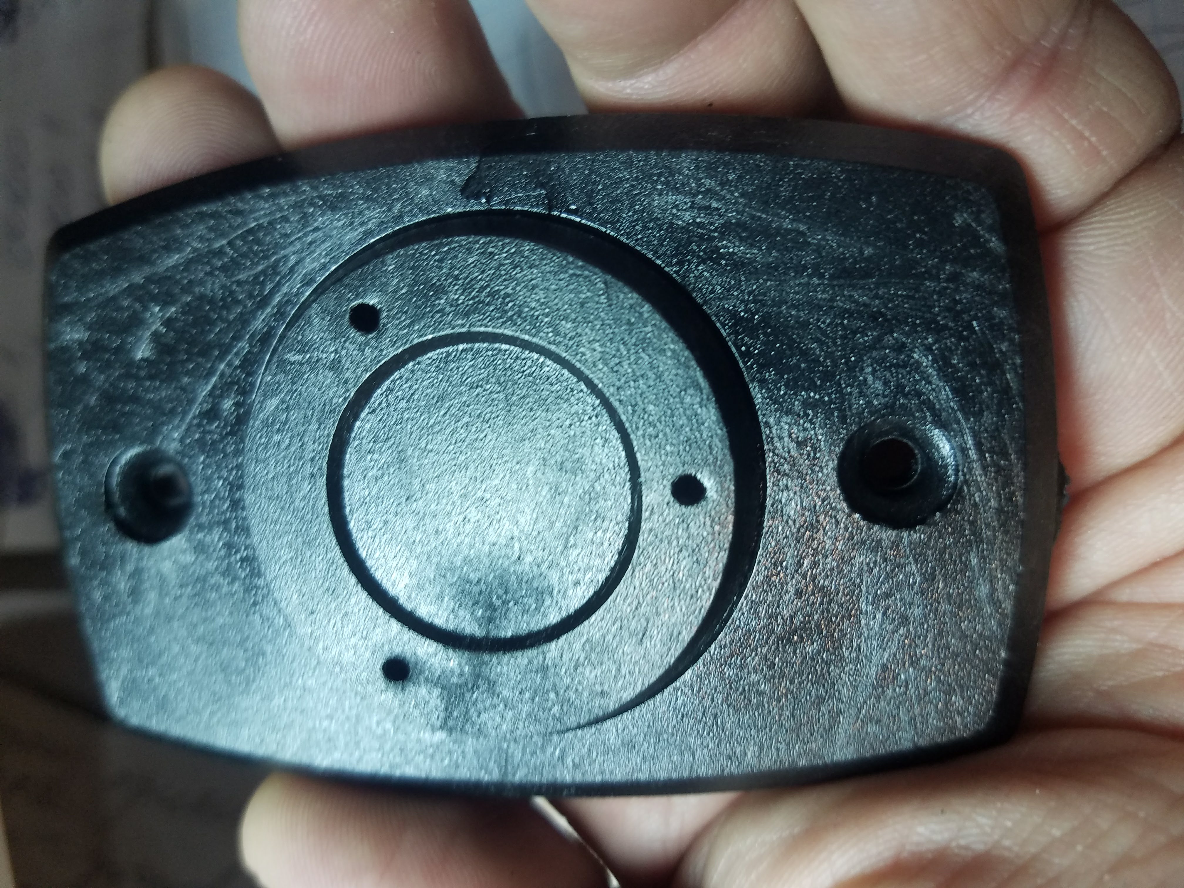

Re: Проблемы с пластмассами ПК И АБС
Вот пример что получается АБС(starex):
это ПК(карбомикс):
Лицевая часть с шагренью - это так заложено в пресс форме, задняя там где литник;
Цвет черный везде
Цвет черный везде
у вас горят (термодеструктируются) полимеры в процессе переработки.
как писали выше - проблема с вашим аппаратом (режимами переработки)
Фото лишь подтверждает все ранее сказанное. + еще какое у Вас время цикла на АБС и на ПК? Если там долгое охлаждение + ручной съем, то материал даже при приемлемых режимах может начать перегорать если у Вас там цикл в 3 минуты. И тип/размеры впускного литника какие?
Возможно, я ошибаюсь, пусть меня поправят коллеги, но ваше изделие великовато для мини ТПА с объемом впрыска 150 см. куб.
Силенок маловато, чтобы на большой скорости продавить такой объем без серебра, утяжин и т.п. А материалы, скорее всего, хорошие.
Навскидку мало сечение литника.
- Сообщения: 1587
- Город: Екатеринбург
- Откуда: Yevlax
- Благодарил (а): 418 раз
- Поблагодарили: 390 раз
Согласен!
Очень высокое сопротивление литника что приводит к перегреву расплава и голоданию отливки в форме.
В два раза увеличивайте диаметр литника.

Здравствуйте! купил высокотепмературный датчик, выдавил расплав с экструдера и вставил прямо в расплав температура отклонения всего 5градусов от показаний ПИДаkor писал(а): 22 апр 2018, 10:06 Никаких дымов при литье АБС и ПК быть не должно.
