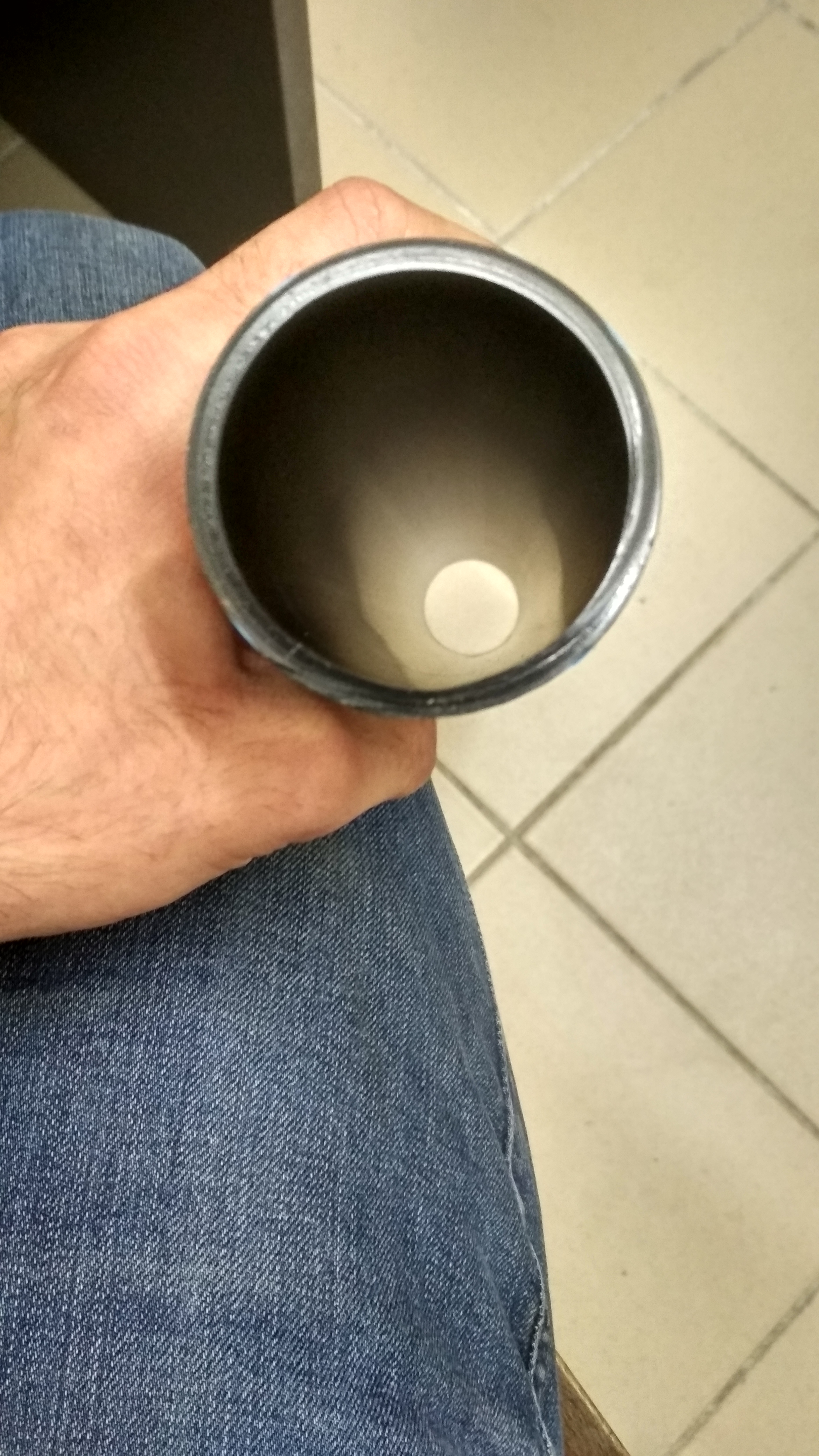

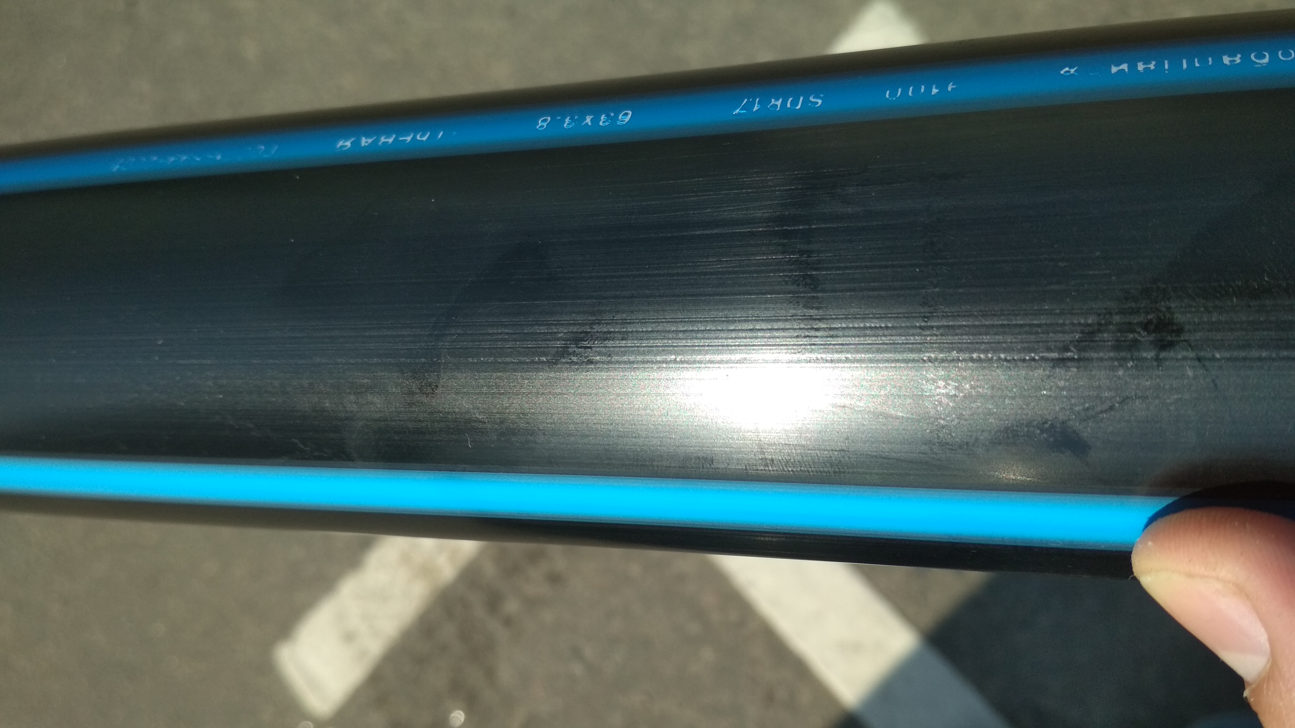

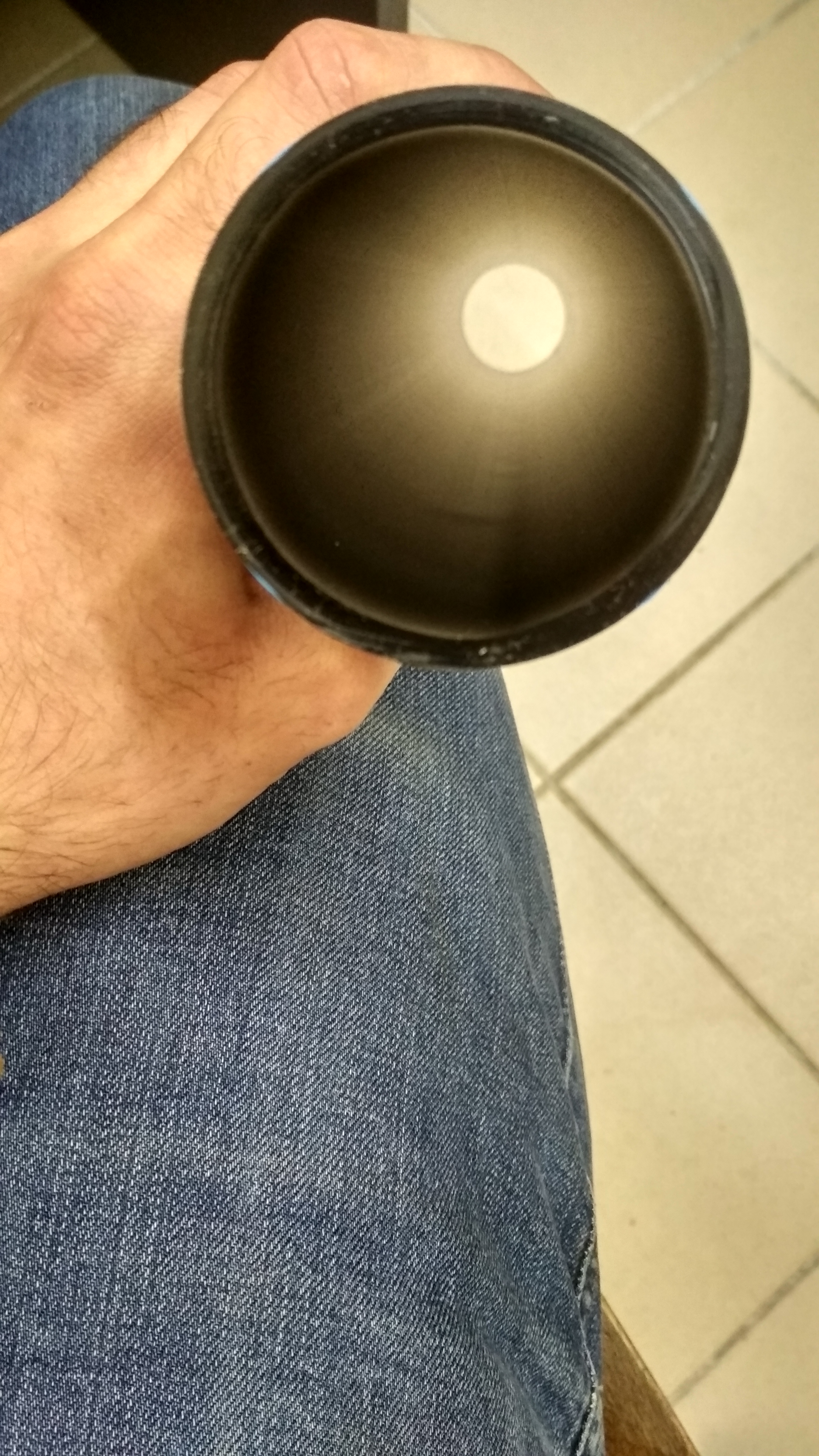

Добрый день,коллеги!
Вновь нуждаюсь в Вашей помощи.
При производстве напорной 63*3,8 на казанском 11-9 столкнулись с проблемой : в верхней точке выхода массы из головки в готовом изделии провал стенки. Отношение дорна и матрицы выставлены щупом. На выходе готовая продукция: низ, лево и право по 3,9 , а верхняя точка -3,4, при чем отчетливо видна полоса как внутри,так и снаружи (спай).
Температуры :
экструдер 190 200 210 210, шибер и адаптер 215, голова 210-190, давление 21,8 , 20,9Hz, 79А, 89%
При снижении температуры 170-180 экструдер , шибер и адаптер 190, голова 187 -170 , давление 24,6 , 21,5Hz , 81А , 95% - ситуация улучшилась , провал поднялся до 3,75 , но в целом не пропал.
Голову чистили, температуры проверяли... Куда копать? Что делать? Фото прилагаю

#2 Сообщение Figaro » 10 апр 2018, 15:24
Из 3.4 получить 3.8 невозможно ...

#3 Сообщение ded_boroda4 » 10 апр 2018, 15:27
Figaro писал(а): 10 апр 2018, 15:24 Из 3.4 получить 3.8 невозможно ...
Я думаю мы друг друга не правильно поняли. Дорн на 3,8 , голова выставлена. Вот в чем суть

#4 Сообщение Figaro » 10 апр 2018, 15:42
ded_boroda4 писал(а): 10 апр 2018, 15:27
Извиняюсь.
Похоже что зад у вакуумной ванны задран ...

#5 Сообщение ded_boroda4 » 10 апр 2018, 16:13
Figaro писал(а): 10 апр 2018, 15:42
Извиняюсь.
Спасибо за дельную мысль. Но почему при снижении температур пошло выравнивание стенок? :-(

#6 Сообщение Figaro » 10 апр 2018, 16:16
ded_boroda4 писал(а): 10 апр 2018, 16:13
Температура массы (расплава) уменьшилась - экструдат более жестким стал.
