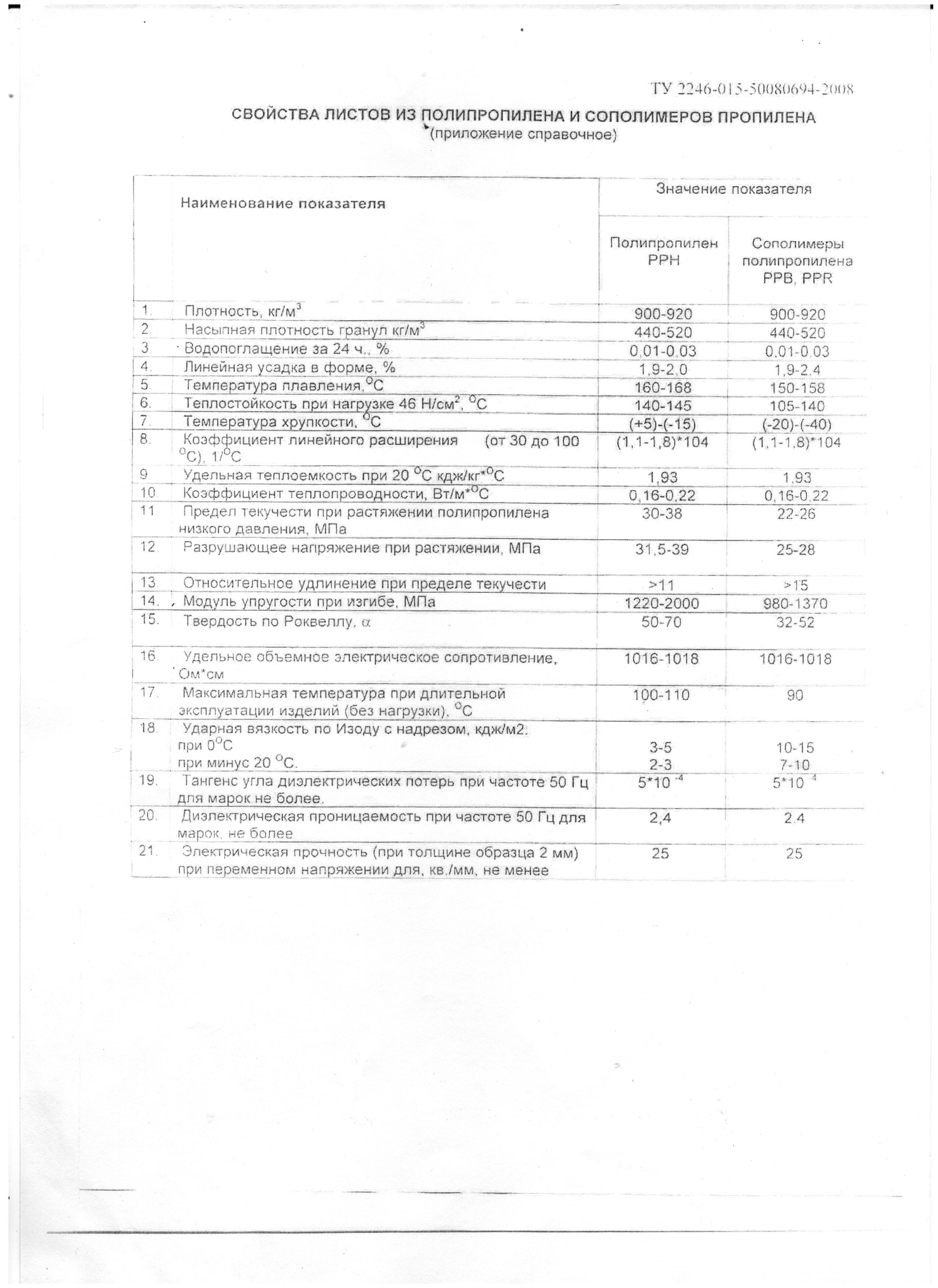

Здравствуйте! Помогите определить марку сырья по характеристикам.

Определить или подобрать? У вас листик с ТУ по листам если вы не поняли.

Тоха писал(а): 27 мар 2018, 14:09 Определить или подобрать? У вас листик с ТУ по листам если вы не поняли.
подобрать
Re: Нужна помощь
#4 Сообщение cs-mb » 28 мар 2018, 11:40
Тоха писал(а): 27 мар 2018, 14:09 У вас листик с ТУ по листам если вы не поняли.
в листике не прописана конкретная марка, а ТС ломает самостоятельно сравнивать цифири
