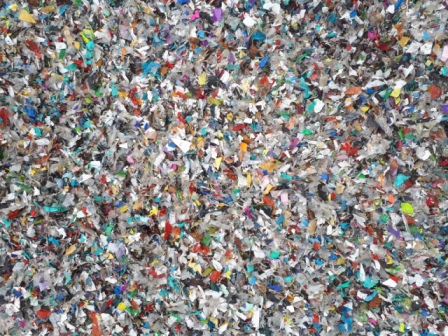

Здравствуйте уважаемые форумчане!
Может кто посоветует как превратить в товарный вид и кому предложить (хоть за чуть-чуть)))отходы от переработки полигонных ПЭ ии ПП в виде дробленого микса всевозможных тонущих пластиков? Помыть и посушить материал возможность есть. Городить дорогостоющее оборудование для разделения по видам, а тем более по цветам желания нет так как объем на данный момент составляет всего 5тн/мес, но все равно хотелось бы получить хоть малую но прибыль, а не вкладывать средства в утилизацию. Заранее благодарен

Первое что приходит на ум, это полимер-песчаное творчество в виде тротуарной плитки, бордюров ( поребриков) и др. ....

Ответье сами себе на вопрос, "почему тонет", т.е. плотность выше 1,0.
Соответственно, это уже не полиолефины, либо наполненные полиолефины
В плитку идут ПВД, ПНД, ПП.
Стирольные пластики и ПВХ имеют плотность выше единицы. Полагаю что скорее всего у вас дикий микс этих пластиков. Разделить их - крайне сложно, хотя как способ, регулируя плотность раствора воды, можете попробовать это сделать... Ну так, в качестве эксперимента...

По ощущениям микс состоит на 80 процентов из ПЭТа, однозначно присутствуют наполненные полеолефины. Ну и в какой то мере ПВХ. В незначительном объеме иные пластики. Сомнительно, что при огромной разнице температур плавления получится применить для полимерпещанки.

Полимер-песчаная технология допускает использование полимеров разных групп, при этом, важным условием является подбор полимеров с одинаковой температурой плавления.
На видео показана не полимер-песчаная технология.
