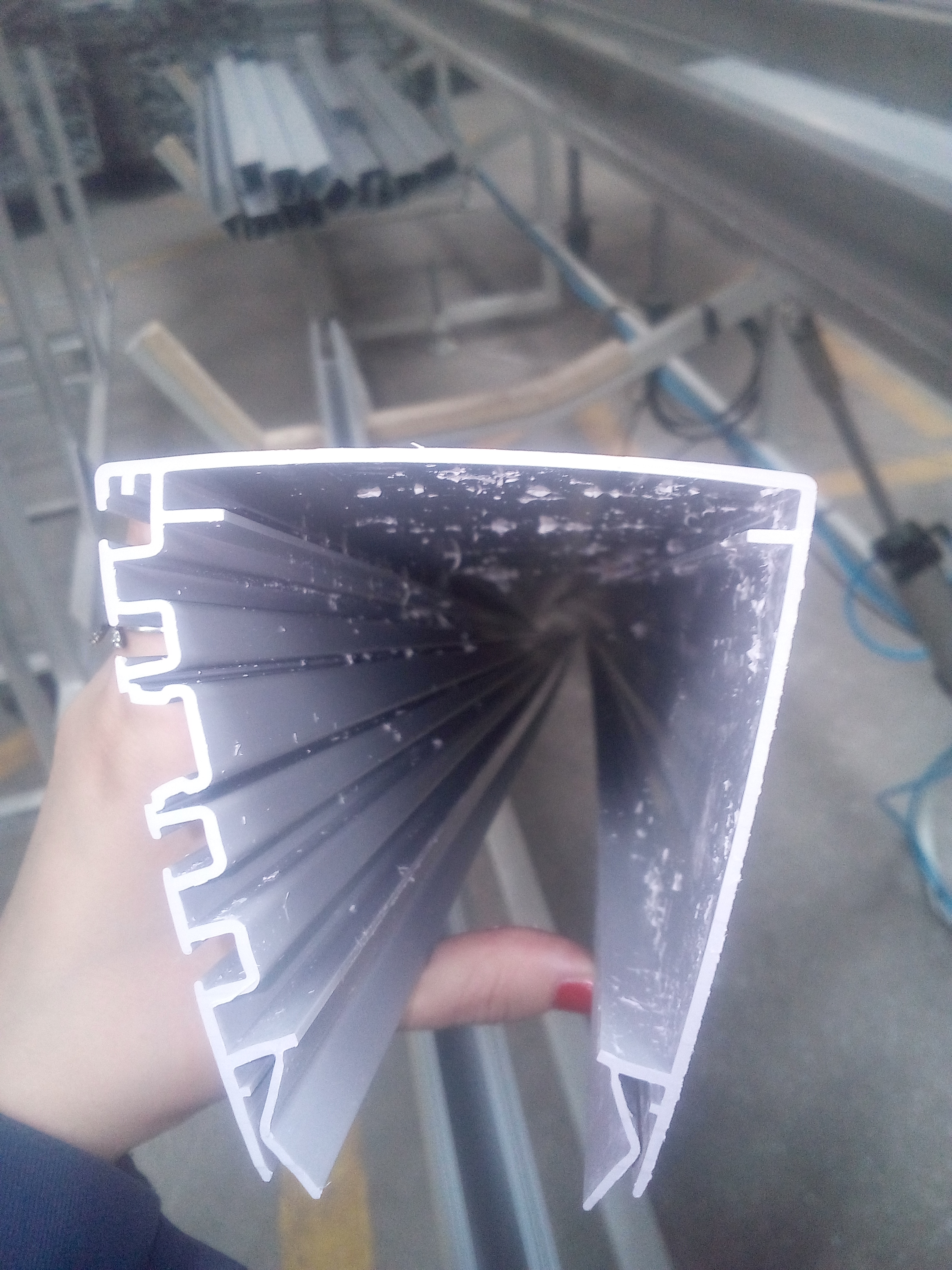

Добрый день,
Прошу совета. Производим П-образный профиль из ПВХ. Профиль откалибровать должным образом не получается, профиль не держит форму (фото прилагается). Как можно исправить эту проблему? Может дополнительно нагреть после выхода из калибратора профиль?

#2 Сообщение Maks42 » 23 мар 2018, 12:02
Добавьте мела, лучше охлаждайте, выровняйте скорости по сечению.

#3 Сообщение новичёк » 27 мар 2018, 17:34
Не оптимальное охлаждение изделия после сухого калибра.
Покажите калибр и ванну калибрования

#4 Сообщение konskirus » 27 мар 2018, 19:58
Поддерживаю предыдущего оратора. Неплохо было бы взглянуть на расположение каналов охлаждения на калибраторе. неравномерное охлаждение - причина деформации после сухой калибровки. Ванна не поможет... Как вариант - снижение скорости экструзии. Вакуумные щели разнесены между собой (имею в виду верх и низ)?

#5 Сообщение новичёк » 28 мар 2018, 11:58
konskirus писал(а): 27 мар 2018, 19:58 Поддерживаю предыдущего оратора. Неплохо было бы взглянуть на расположение каналов охлаждения на калибраторе. неравномерное охлаждение - причина деформации после сухой калибровки. Ванна не поможет... Как вариант - снижение скорости экструзии. Вакуумные щели разнесены между собой (имею в виду верх и низ)?
Самое большое заблуждение большинства переработчиков в экструзии ПВХ и ДПК.
Наличие и использования ванны калибрования после сухих калибров обязательно.
В этой ванне нужно фиксировать и охлаждать изделие от внутреннего тепла. Либо водой, либо водяным туманом, либо протоком холодного воздуха.
Это не касается технологии экструзии оконных систем. Там ванна стояла изначально и в обязательном порядке. И все кто приходил в эту технологию приняли это за аксиому. И никто никогда даже не обсуждал возможность её снятия с машины.
Остальная же не малая часть экструзия ПВХ по разным субъективным причинам, и в большей части ошибочным суждениям, повыкидывала это дивайз с калибровочных столов.
Пока мало кто оценивает влияние внутренного "вторичного" тепла из глубины изделия на деформации профиля. На участке от калибра до тянущего.
Если в экструзии ПВХ изделие теряет свою геометрию в поперчнике -вытягивается.
То в ДПК. Отсутствие или слабое охлаждения после калибра. Ведёт к разбуханию стенок и перегородок или распирание в линзу в таком изделии как декинг.

#6 Сообщение konskirus » 28 мар 2018, 17:29
Ванна после сухих калибров дает хорошее качество профиля (ПВХ) и высокую производительность. Но мы не использовали ее по причине малой мощности чилера, который не успевал охлаждать воду, нагреваемую вакуумным насосом. Увеличивали длину сухой калибровки, ставили посткалибрующие охлаждаемые вставки на замковые размеры, и т.п. Но подобный дефект (изменение угла неполого профиля) победить удалось не ванной, а положением калибра относительно фильеры и соотношением вакуума верха и низа. Может звучит не научно, но только так смогли получить товарный продукт. Применение ванны не исправляет геометрию, но позволяет увеличить производительность. Для примера, можете попробовать и посмотреть, что получится, когда полностью или частично перекроете вакуум на верх или на низ.

#7 Сообщение новичёк » 28 мар 2018, 19:21
Спасибо. Интересный и важный опыт.
Из своей практики . Для себя принял формулу - в калибрах много вакуума не бывает.
Причиной такого коробления. Конечно при нормальном калибрования. Может быть ещё и не совершенство рецептуры под конкретный канал головки.

#9 Сообщение sedoykornet » 29 мар 2018, 23:45
qwerty1 писал(а): 23 мар 2018, 11:03 Добрый день,
Уважаемая qwerty1 !
Данный тип профиля разработан, как угловой монтажный профиль для ППУ панелей для промышленных холодильных камер. Заливка производиться в кондукторе с последующей выдержкой. Без выдержки профиль надувается, монтаж затрудняется или не возможен ( нет прилегания уплотнителя или просто не защёлкивается по центру). Профиль и боковой уплотнитель морозостойкие и стойкие к УФ, т.к. многие камеры просто стоят на улице.
Многие производители отказались от этих профилей из-за длительной выдержки в кондукторе. Применяют более простую конструкцию.
Конструктивно калибратор разработан так, что вакуум внутренней части слабее в 3 раза, чем наружной части профиля. Есть простой способ решить проблему. Внутреннюю часть делаете "мокрой", а наружную оставляете "сухой". И главное: тянущее устройство с профилированными валками или колёсами. Я профилировал трековое устройство под каждой тип профиля 80, 100, 120 по 96 треков на внутренней части профиля. Плюс ко всему два фена по бокам снаружи профиля. Вакуум снаружи 3-4 ед, изнутри 6-8 ед. В идеале конечно калибрационная ванна 1,5-3 метра в зависимости от скорости.
